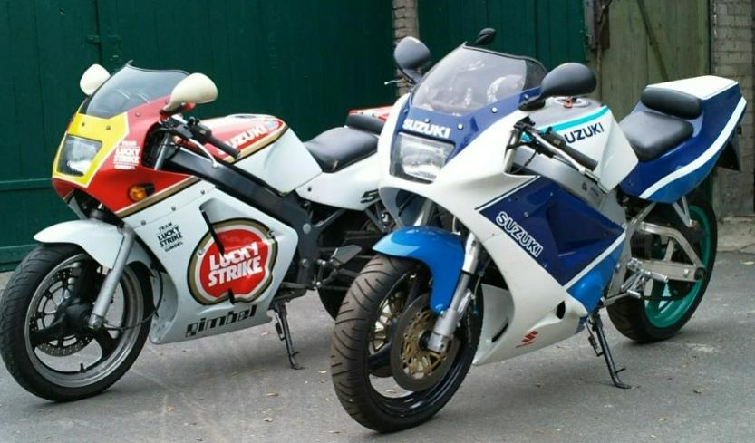

Werde über den Winter meine beiden GS`n schlachten, und mit den besten Teilen aus beiden die "Lucky Strike" neu aufbauen!
Mit den Teilen, die ich dann über hab, werde ich demnächst dem Marktplatz "überschwemmen"!
(Die VVK+Höcker der blauen werden aber nicht mit dabei sein!!)

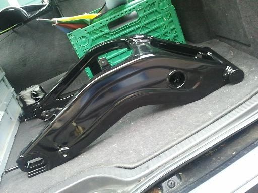

Hier ein paar Bilder von den rausgeworfenen B6-Teilen und der neuen Schwinge in der "Lucky":

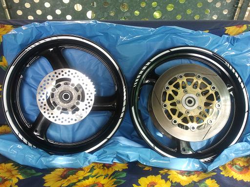

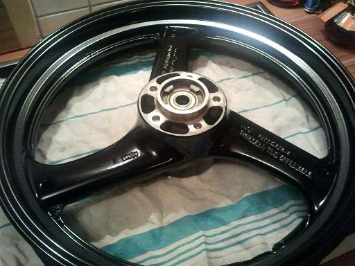

Hier endlich die versprochenen Bilder einiger gepulverten Teile:
Name:	2012-06-21 12.59.26.jpg
Hits:	1015
Größe:	49,2 KB
ID:	13989   Klicke auf die Grafik für eine größere Ansicht
Name:	2012-06-21 12.59.41.jpg
Hits:	939
Größe:	50,0 KB
ID:	13990   Klicke auf die Grafik für eine größere Ansicht
Name:	2012-06-22 01.02.05.jpg
Hits:	912
Größe:	51,9 KB

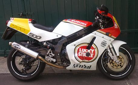

Dann hab ich noch die Felgen mit nem Felgenrandaufkleber versehen und den vorderen Fender lackiert:

Alt 28.06.2012, 13:46:58   #115
...fehlt nur noch ein 2-Takt-Motor...
Alt 28.06.2012, 23:58:31   #116
Hut ab!
Aber sag mal ist die vordere Felge n ticken kleiner als die hintere? Oder wirkt das grad nur so wegen dem Blickwinkel?
Alt 29.06.2012, 06:44:52   #117
Jetzt wo du es sagst fällt es mir auch auf. Ist das vlt ne 16"?
Alt 29.06.2012, 07:32:20   #118
Also ich denke das ist ne optische Kiste, durch die großen Bremsscheiben.
Eigentlich müsste das ne 3 x 17 sein, also original RGV.
Alt 29.06.2012, 09:43:22   #119
Sie ist ja schmaler als die hintere, daher kann es sein, dass sie schräger am Sofa? steht und es deshalb zu dem Anschein kommt, sie sei kleiner. Bei Messinstrumenten heißt das parallaxe
Alt 29.06.2012, 11:15:55   #120
Is natürlich ne 17 Zoll Felge, original RGV!
Das täuscht nur wie gesagt durch den Kamerawinkel
Alt 29.06.2012, 11:23:02   #121
Vieleicht kann man`s hier besser sehen wenn`s zusammengebaut ist:
Name:	2012-06-25 18.10.09.jpg
Hits:	1038
Größe:	54,8 KB
ID:	13996   Klicke auf die Grafik für eine größere Ansicht
Name:	2012-06-25 18.10.20.jpg
Hits:	1063
Größe:	52,4 KB

Ich wollte nur mal anmerken, dass ich die RGV Schwinge von rechts total hässlich finde. Hat das einen konstruktiven Grund?
Alt 29.06.2012, 13:23:12   #125
Da wirst Du mal Deine Eltern fragen müssen......die haben Dich schließlich konstruiert...
Alt 29.06.2012, 13:23:16   #126
Das ist eine Bananenschwinge, diese zeichnet sich auf Grund Ihrer Konstruktion durch eine sehr hohe Festigkeit und Verwindungssteifigkeit aus.
Sprich Sie verdreht sich nicht wirklich, und der Fahrkomfort ist eher bescheiden.

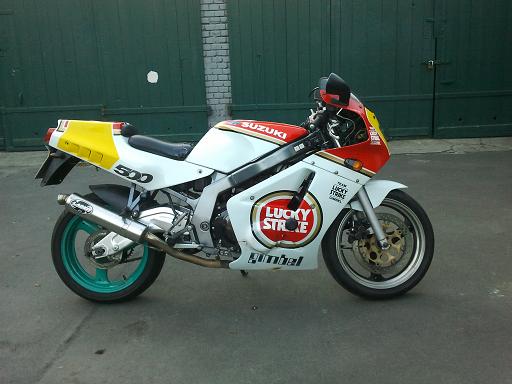

So langsam nähere ich mich dem Ende des Zusammenbaus!
Was mich etwas Nerven gekostet hat, war dass ich mich nach knapp nem dreiviertel Jahr nachdem ich meine GS zerlegt hab, einfach nicht mehr erinnern konnte wie der vermaledeite Kabelbaum verlegt wird!
Hab den Luftfilterkasten gefühlte 100 Mal ein- und ausgebaut, und doch wieder irgend ein Kabel anders verlegt!
Aber jetzt passt wieder alles!
Beim Zusammenbau der neu gepulverten Teile musste ich feststellen, dass selbst so ein schnöder Batteriekasten sogar gut aussehen kann:

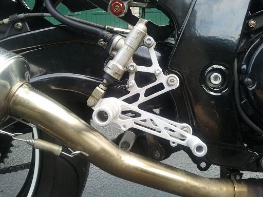

-Kurzfristig musste ein anderer Auspuffhalter wegen den neuen Soziusrasten gebaut werden. Hatte doch nicht so gepasst wie ich`s mir gedacht habe.

Fast fertig:

Alt 24.07.2012, 15:26:06   #143
sauber,.... tolle Arbeit!
Alt 24.07.2012, 15:32:22   #144
TOP!
Alt 24.07.2012, 16:06:59   #145
dreamer
Registriert seit: 30.03.2012
Ort: Saarland
Beiträge: 177
Ein heißes Gerät...bis auf den Sitzbankbezug
Alt 24.07.2012, 17:09:43   #146
Sehr geil, und wie fährt sich das neue Fahrwerk?
Alt 24.07.2012, 17:22:35   #147
Geile Sache, gefällt mir richtig gut
Alt 24.07.2012, 17:57:12   #148
Die GS liegt wie das Buchstäbliche Brett auf der Straße!
Federungskomfort is schon sehr sportlich straff, aber trotzdem noch komfortabel.
Genaue Aussagen kann ich aber erst nächste Woche machen, wenn ich in den Motorrad-Urlaub starte!
Ich werde berichten!
