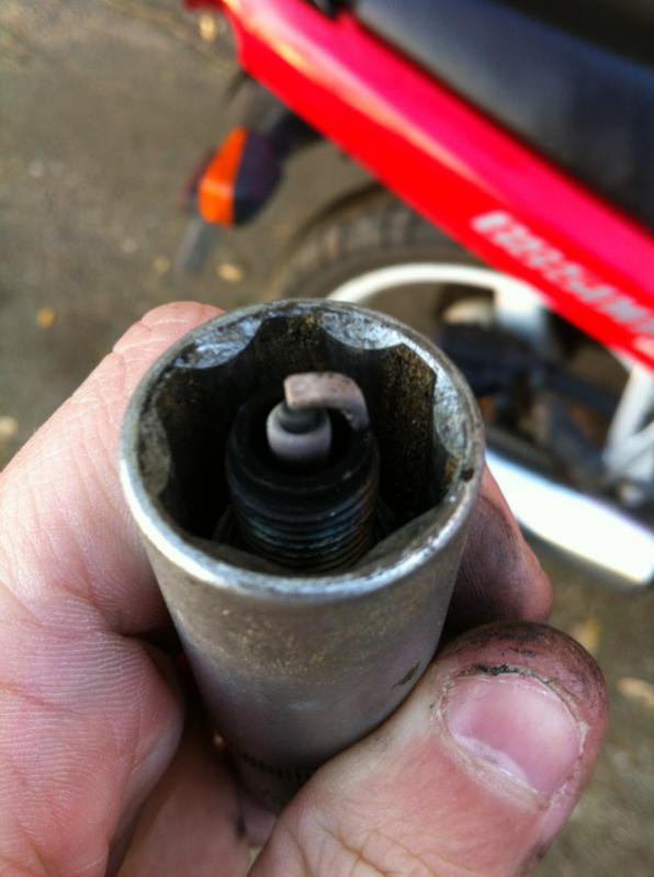

Alt 11.11.2012, 21:06:20   #13
brat-wuast
Registriert seit: 30.10.2012
Ort: Mainz
Beiträge: 20
alles original!
bilder der zündkerze im anhang (sehen beide gleich aus, muss aber dazu sagen bin da nicht sehr weit gefahren!)das war nachdem ich die nadel umgehängt habe.
irgendwo muss der fehler doch sein, schliesslich wirds mit den 120er düsen die rein sollen ja nur noch viel schlimmer schätze ich...oder habe ich da nen denkfehler?
hab heute geguckt das auch der luftfilter richtig drauf sitzt usw ich weiß nicht worauf ich noch so achten muss bzw was ich noch alles kontrollieren kann.
gruß max

Vergleiche erstmal deine Rahmennummer mit der Tabelle in den FAQ, oft sind EZ 93 schon Modelljahr 94.
Ansonsten sehen deine Kerzen doch gut aus, schau auch dazu mal in die FAQ.
