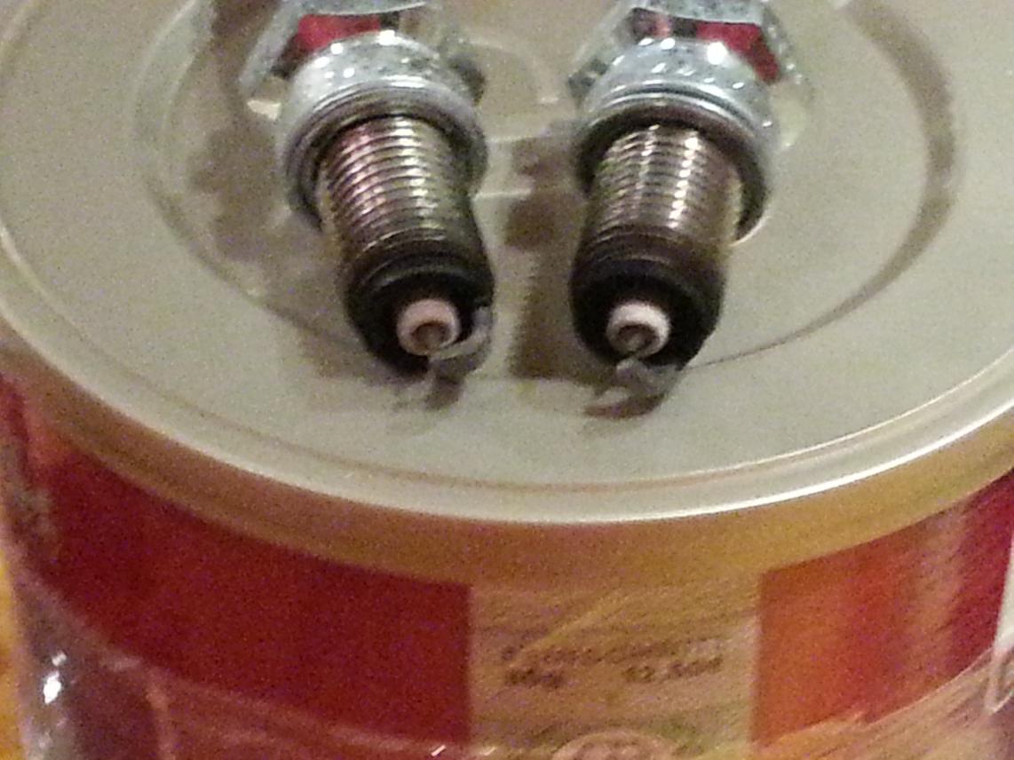

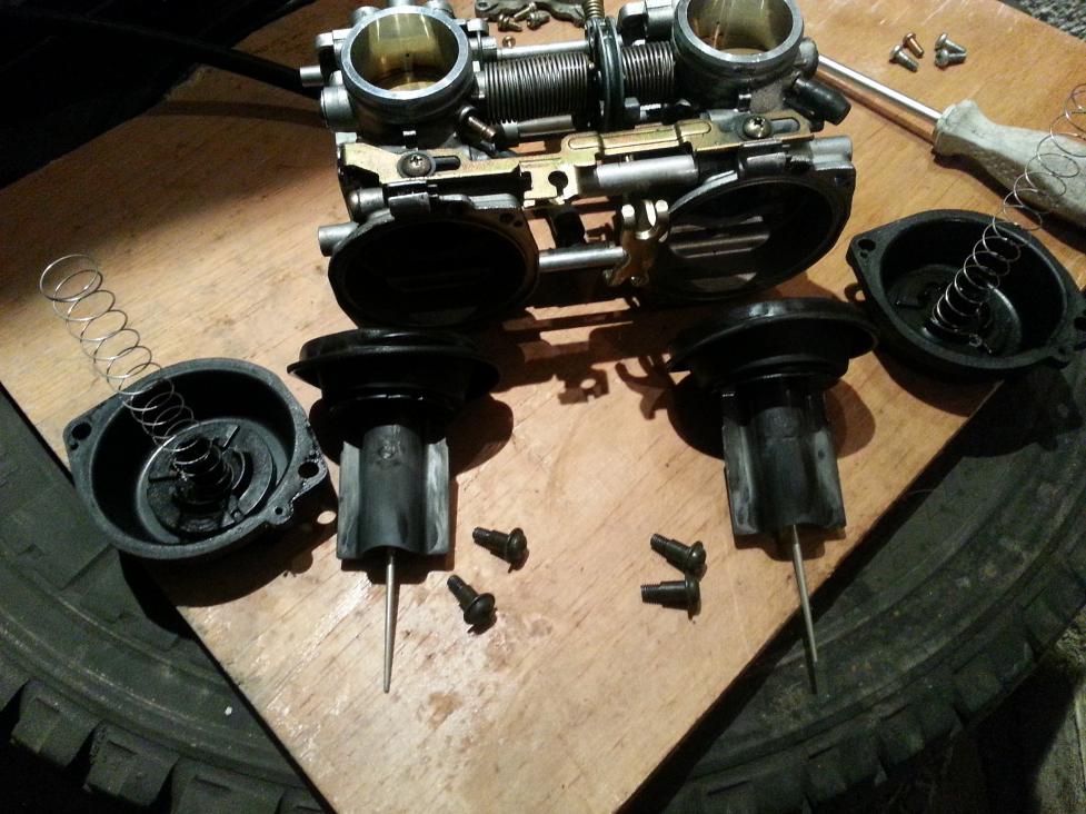

Stell mal ein Bild der Kerze rein. Nachdem was du da schreibst läuft sie zu fett! Merkwürdig - sollte mit den #115 nicht sein...... Könnte das noch was anderes sein? Beim Zusammenbau des Vergasers einen Fehler gemacht? Hat deine GS schon das PVLS (d.h. hast du einen Drosselklappensensor)?
Betriebserlaubnis hin oder her: Glaubst du das irgendwer jemals die Vergaser zerlegt und nachsieht was für Düsen da drinnen sind? Wichtig ist das sie ordentlich läuft und die Abgswerte stimmen.....
Ich hoffe die (seitlichen) Schieberlöcher sind auch dicht und behindern die Bewegung nicht.....

Welche seitlichen Löcher? Ich habe in Fahrtrichtung pro Schieber 2 Löcher zu gemacht. eins vorne eins hinten. gesamt also 4.
Bei einbau denke kein Fehler. O ringe sind da.
Stutzen 2 neue O Ringe und dichtmasse. Nein ich habe kein Sensor mit dran.

Also meine hängt in 3. kerbe. Für Teil last. Kerzen sagen zu fett. Also sollte Nadel weiter runter. Dann sollte in 4. kerbe. Das kann ich mir nicht vorstellen.
Mein Problem Vollastbereich.

Ja, die Nadel weiter runter! Aber wenn ich deine kerzen so sehe, bezweifle ich das es reicht - vor allem weil das Bild die Vollgassituation zeigt. Also wenn da nicht was anderes total daneben ist, läuft die von der Hauptdüse aus viel zu fett! Sieht ja aus als hättest du Diesel dazugegeben......Die Kerze selber schaut auch schon alt drein. Passt die Kompression?

Sind das überhaupt die richtigen Kerzen????? NGK DPR8EA9 ?

sind iridium für gs500 suzuki. Aber kein Unterschied zu den standard Kerzen. weder besser noch schlechter

Schade ums Geld, das Zündsystem kann mit den Iridiumkerzen leider nix anfangen.....

Alt 04.06.2013, 18:58:36   #41
Haben die gedrosselten Schieber nicht nur ein Loch, dass in den Schieber hinein geht und keine durchgängige Bohrung? Er hat 4 (!) Löcher verschlossen. Ich würde gern mal ein Bild der Schieber sehen.
Alt 04.06.2013, 19:30:08   #42
derdani86
Benutzerbild von derdani86
Registriert seit: 20.04.2013
Ort: 72401 Haigerloch
Beiträge: 117
Baujahr: 9203
A tens im Leerlauf dreht bis anschlag.
Hihi.
B tens. Stell dir die Schieber eingebaut vor. Du sitzt auf bike. Blick nach vorn.
Jetzt die Schieber bildlich vor dich halten. Nun siehst du pro Schieber vorne und hinten ein Loch 4mm. ca. mitte Schieber. Also 2 Löcher pro Schieber. Und ich habe alle 4 zu gemacht.

Alt 04.06.2013, 19:40:38   #43
Exakt. Und ich bin der Meinung, dass da keine durchgängige Bohrung reingehört. Es geht ja nur darum, ab einem bestimmten Schieberhub den Unterdruckraum über der Membran mit Normaldruck zu fluten und so einen weiten Hub zu verhindern. Egal, das löst dein Problem nicht. Du hast auf jeden Fall die richtigen Löcher verschlossen. Unten am Schieber sind auch noch welche, die aber offen bleiben müssen - was gern zu Verwirrungen führt.

Ja nee jaa ich habe die Löcher offen die unten sind wo Nadel raus kommt.
Muhaaja das Problem ist noch da.
