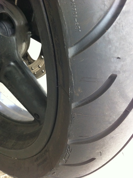

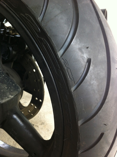

Kurzupdate von meiner Seite aus:

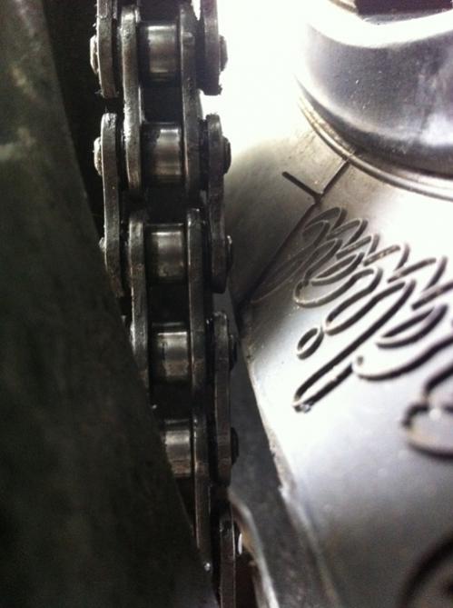

Neue Reifen (Michelin PR2) sind jetzt drauf, leider schleift mein Hinterreifen an Kette und Kettenschutz. Warum, weiß ich nicht so recht... Fahren geht geradlinig, aber bei leichten Kurven "schwimmt" sie mir hinten doch merklich, wenn auch nicht grob beeinträchtigend.
Und nein, der alte 160er hatte das nicht *am Kopf kratz*
Kriege ich die Kette denn auch ohne größeren Aktionen weiter weg vom Reifen? Hab da nen Distanzring im Kopf, aber dann müsste man das ja auf beiden Seiten machen, zwecks Unwucht...? Den Kettenschutz kann man zur Not ja genau da etwas nachfeilen...
Als weiteres zieht sie immer noch schlecht Benzin. Auf PRI jedoch mag mich die blöde Kuh doch wieder und läuft auch ganz brav. Und will nicht bei 130km/h ausgehen (Immer ab ca. 5,5 - 6 U/min im letzten Gang), witzigerweiße ist das seeehr wetterabhängig. Bei ca. 28 Grad aufwärts passt auch alles halbwegs reibungslos. Aber bei weniger kann ich "warmfahren" was ich will... Gestern war so ein Tag.

Servus, hatte das gleiche Problem mit meinem Pilot Road 1. Ich hatte die Hülse hinter dem Kettenradträger bei der Montage vergessen. Nachdem ich die Hülse dank Goose`s mithilfe als Fehlerquelle ausgemacht hatte, war der Reifen die 1-2mm weiter von der Kette weg. Es hat sich auch herausgestellt das mein 160 Hinterreifen eigentlich 168mm! breit ist. Sieht zwar geil aus aber es wird eben eng. Ich habe den Kettenspanner auch bewusst auch noch minimal weg von der Kette gestellt. Jetzt klappt es Problemlos.

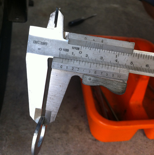

Ich war heute fleißig im Baumarkt einkaufen und hab ne 17x30 Unterlegscheibe gekauft mit doch 3mm Stärke (was anderes war nicht da). Passte wie die Faust auf´s Auge, ich bekam dennoch nur (!) 0,5mm Spiel zwischen Kette und Reifen. Schleifen tut jetzt erstmal nix mehr, so wie es aussieht (ich marker den Reifen morgen an, ich muss grade mit ihr fahren...)

Schleifen tut's nur nicht, weil dein Reifen schon soweit abgesebelt wurde...
Aber mehr als ne 3mm Scheibe wird schwer drunterzukriegen...
Beim nächsten mal einfach auch nen 160er Reifen draufziehen
Btw: Das Bild könnte hier hilfreich sein.

Wie breit ist er denn jetzt gewesen?
Alt 26.08.2013, 18:47:01   #263
Ich hab'n nicht gemessen.
Aber Rinker sagte 166.

Ich hatte schon das selbe Problem. Der PiRo 2 ist 168mm breit. Die Supermotofahrer kennen das ebenfalls, schneiden dann aber einfach die Flanke ab
Alt 28.08.2013, 13:01:35   #269
Mit der Feile vorsichtig abschleifen...
Also hatte Lisas Reifen schon 2 mm verloren.... Ich hab's auf dem anderen Fred geändert.
Guuut zu wissen. Also kann da noch nicht viel Schaden sein, die Flanke ist ja soweit wellenmäßig bei mir noch vorhanden und an den tiefsten Stellen eben auch ab. Den Reifen an sich hat es ja nicht erwischt, sieht halt nur wild aus und kommt auf die 2mm hin.

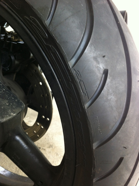

Hier mal die Bilder von der Reifenreparatur und der nächsten "dekorativen" Änderung am Mopped...
Hits:	763
Größe:	75,3 KB
ID:	17906   Klicke auf die Grafik für eine größere Ansicht

Wo hast du die Unterlegscheibe verbaut um mehr Luft zwischen Kette und Reifen zu bekommen?

@swm:
http://forum.gs-500.de/showthread.php?t=33475
Wir haben die Scheibe unter die Distanz des Kettenradträgers geklebt und alles wieder zusammengesteckt und eingebaut. Dabei kam der Kettenradträger selbst die Distanz der Scheibe (ca. 2,7mm) nach außen, schließt also mit der Felge nicht mehr ab. Ich kann gerne bei Bedarf noch ein Foto machen.
