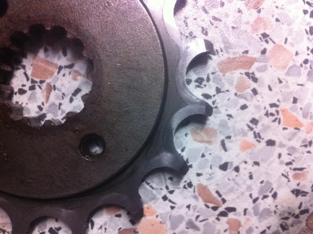

Hab ein Problem mit meinem Ritzel... mal wieder oder besser gesagt immer noch. Mir ist aufgefallen das meine Kette andere Geräusche macht wenn ich Schritt Tempo fahre. Jetzt habe ich gesehen das die Zähne am Ritzel total krumm sind und richtige Spuren von der Kette am Ritzel sind aber nur auf einer Seite. Das Kettenrad sieht noch echt gut aus! Weiß jemand woran das liegen kann? Der Kettensatz ist von DID und hat jetzt ca 20000Km runter wenn überhaupt und wieder von Anfang an mit nem Scotti geschmiert.
Was mir noch aufgefallen ist das es auf der Verzahnten Welle Spiel hat! Wenn ich das Ritzel jedoch ganz nach vorne als zu mir her ziehe und nur knapp drauf stecke, ist es sehr wenig spiel! Ich hoffe mal nicht das die Verzahnung auf der Welle abgenutzt ist.

Für mich sieht die Innenverzahnung etwas weiter aus, als es darf. Und dass sich die Zähne so verbiegen hatte ich auch, nur nicht so ausgeprägt. Kommt wohl vom Schiebebetrieb.

Also ich bin der Meinung, dass der Bund nach innen kommt. Und dann passt die Laufrichtung zum Schiebebetrieb.

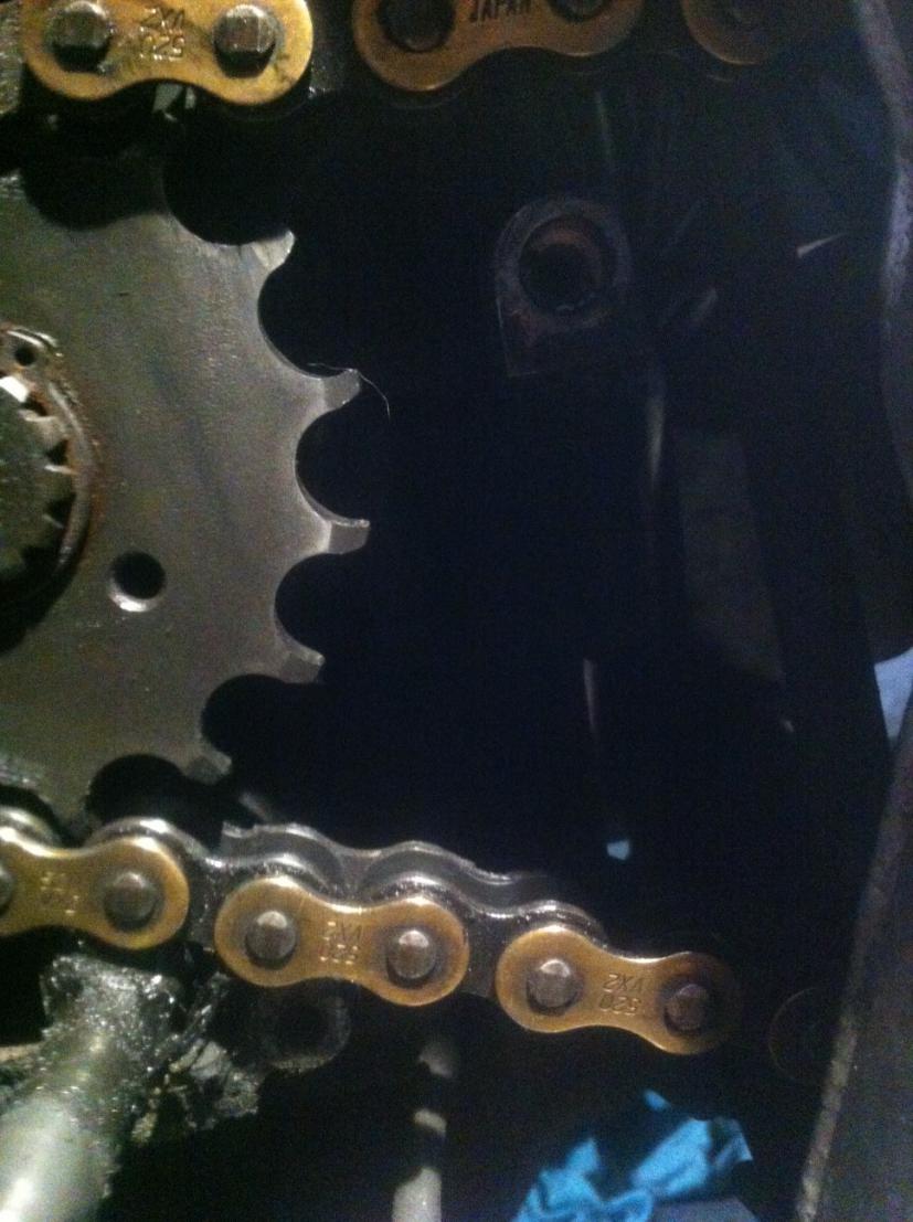

Kette war immer zwischen 30-40mm gespannt. Geölt wurde auch immer würde sagen manchmal eher zu viel als zu wenig ist echt komisch! Mit dem billigen Ritzel hab ich auch schon gedacht! Aber das War ein Kettenkit von Did die sind ja eig. gut. Ich hatte zwar öfter mal probleme mit dem scotto aber die kette war immer mit so einem grauen schleier bedekt. Ist es auch normal das wenn ich nur die Welle drehe das die auch ziemllich viel spiel hat bis man einen widerstand merkt wenn rin Gang eingelegt ist? Habe mir auch gerade nochmal die kette angeguckt. Also da sind schon einige Glieder ein bisschen schief! Aber die sind nicht wirklich fest also ich kann die von hand relativ leicht bewegen.
das kommt davon, dass Dein Ritzel verkehrt herum montiert wurde und dadurch die Kette schief läuft!

Ist es echt flasch rum drauf? Aber dann macht der Ansatz doch keine Sinn der muss dich zum Motor hin zeigen oder?

Ja, der Bund muss zum Motor zeigen.
Vielleicht läuft dein Hinterrad auch nicht gerade.
Bei der GS kann man das sehr einfach durch die Gewindelänge der Kettenspanner sehen/einstellen.

Die Haifischzähne kommen vom Schiebebetrieb resp. vom Lastwechsel auf solchen. Ich müsste mir mal mein Ritzel angucken, ob das da auch so rum ist. Da ziehen immerhin ~115PS und ~100Nm dran.

Ich muss mir mein Ritzel noch einmal anschauen, mir kommt vor auch Haifische gesehen zu haben und das nach guten 5000km und sorgfältiger Kettenpflege.
Magst du das kurz erklären?

Mein Verstand sagt mir auch, dass die HF Zähne eigentlich vom Zugbetrieb kommen muss, aber dann müssten sie andersrum sein. Es kann nur sein, dass im Schiebebetrieb mehr Kraft auf das Ritzel wirkt als wenn der Motor dran reißt. Warum, wüsste ich selber gern.

Das liegt nicht an der Ritzelqualität...mit der mageren GS-Leistung werden die Dinger lässig fertig.
Wir hatten bisher nur Kettensätze, bei denen die Kette als erstes aufgab und nie Haizähne oder sonstiges.
Im Video scheint nicht nur die Innenverzahnung des Ritzels sondern auch die Welle verschlissen zu sein.
Wenn es da erstmal Spiel hat, wird es nur noch schlimmer, wenn man das neue Ritzel nicht anschweißt oder eine neue Getriebeausgangswelle verbaut.
Warum das bei manchen GS früher oder später ein Problem und bei anderen auch Richtung 100 Mm noch kein Thema ist, liegt vermutlich am Nutzer (mangelnde Wartung, falsche Einstellung des Kettendurchhangs).

Motorleistung hat damit nix zu tun. Wenn die Haifische vom Antrieb käme, müssten sie ja andersrum sein. Und das wäre bei mehr Leistung sicherlich genauso vohanden

ich habe diese Jahr 25000 Km gefahren und eine Saison sollte sie schon halten und bei mir ist die saision ja noch nicht ganz vorbei Aber ich werde mir das Teil kaufen. Das Ritzel Festschweißen und nochmal die flucht kontrollieren war ja im wiki geschrieben wie ma besten glaube ich. Da mein Heck durch ein längeres Federbein Höher ist muss ich die Kette ja quasi mehr spannen aber trotzdem die normalen maße einstellen also 25-35 oder?

Genau andersrum. Du musst mehr Durchhang einstellen. Spannen sowieso nicht

Also ich hab ja bevor ich das Wilbers Federbein gekriegt habe ca 30-35mm Eingestellt. Danach habe ich das Wilbers eingebaut was statt 300, 305 lang ist und die Kette hatte mehr durchhang als vorher! hab ich mir das nur eingebildet?

Nein, hast du nicht. Das Hinterrad kommt bei ner Höherlegung, wenn die GS auf dem Hauptständer steht, näher zum Boden. Also wird der Durchhang größer, weil der Abstand von Schwingen- zu Radachse kleiner wird. Die RA liegt auf nem Kreisbogen um die SA.
Wenn du sichergehen willst, dass die Kette nie zu stramm ist, löst du das Federbein und hebst das Hinterrad so hoch, dass SA und RA auf einer horizontalen Linie liegen. Dann die Kette so einstellen, dass kaum noch Durchhang vorhanden ist. Lässt du die Schwinge wieder ab, ist der KDH so eingestellt, dass die Kette bei voll eingefedertem Heck nicht zu stramm ist. Ich bin mir jetzt aber nicht sicher, wie das dann mitm Durchhang aussieht.

Hmmm ok. Danke für die Schilderrung! Also muss ich wohl das mal machen und dann schauen wieviel das an durchhang ist!
Edit: Gerade nochmal drüber nachgedacht. Nach deiner Schilderrung heißt es ja das ich tatsächlich mehr Durchhang brauche was aber auch heißt das die Kette dann ja eig ganz schön locker ist und schon ordentlich schlägt! Also bei beispielsweise 40mm durchhang den ich mal eingestellt hatte nach dem wilbers Federbein, hatte ich schon extreme Lastwechsel was nicht sehr schön war und kein Spaß gemacht hat! vorher habe ich immer 25-35 eingestellt da war das super!

Die Kette schlägt bei korrektem Durchhang nicht. Das Problem ist, dass es nur eine 100% sichere Methode gibt den DH einzustellen, nämlich wenn Ritzel, Schwingenachse und Radachse auf einer Linie sind, dann muss der Durchhang minimal aber vorhanden sein.
Alle anderen Methoden orientieren sich an Richtwerten, die jedoch nur für das Serienfahrwerk gelten, weil man den DH im unbelasteten Zustand einstellt, der bei der Fahrt aber praktisch nie vorhanden ist. Andere Federbeine, Schwingen oder Höher-/Tieferlegungen bedürfen meist einer anderen Einstellung, die erst ermittelt werden muss.
Schau am besten mal in die FAQ, da siehst du die Geometrie der Kettenführung und erkennst, warum man überhaupt einen Kettendurchhang einstellen muss.
Alt 11.12.2013, 11:05:15   #42
Wenn du ein Mal den Aufwand betreibst und die Horizontale zwischen Antriebswelle, Schwingenachse und Radachse gebildet hast, hast du montiert ja dann ein Maß für den Durchhang bei diesem Setup.
Egal wie groß der ist, das ist dann der, den du jedes Mal einstellen kannst.

Ok. Dann werde ich das mal so machen! Habe übrigens heute den Kettensatz gekriegt. In der Beschreibung stand zwar es sei eine offene Kette aber die ich gekriegt habe ist ein Endloskette und es liegt trotzdem ein Nietschloss bei! Mir solls recht sein Habe mal das NEUE ritzel aufgesteckt und noch mal ein kleines Video gemacht. Das Spiel ist auf jeden Fall weniger geworden aber ich denke ich sollte trotzdem Schweißen oder was mein ihr?

Das ist auf jeden Fall zu viel Spiel und wird nicht lange dauern, bis das mehr wird. Also nen paar ... draufgesetzt und fest isses
Alt 12.12.2013, 20:41:49   #45
Ich weiß nicht wie es den anderen geht, aber ich kann auf dem letzten Video ziemlich deutlich sehen (weil mit neuem Ritzel gemacht), dass die Welle im Bereich, wo das Ritzel sitzt, ganz schön abgearbeitet ist - schweißen lässt sich wohl kaum umgehen.
Alt 13.12.2013, 09:15:09   #46
Also die Welle ist hin, da wird bald leer durchdrehen.

Habe mir gedacht ich bearbeite das ein bisschen mit Schmiergelpapier und danach mit bremsenreiniger. Aber eine Frage stellt sich mir noch! Sicherungsring drauf machen und dann Schweißen oder ohne. Habe irgendwie ein bissl Schiss dass wenn ich den nicht verwende und die Schweißpunkte abgehen mir das Ritzel komplett runter läuft! Wollte es übrigens mit WIG Schweißen. Denke ich werde das heute machen Bilder folgen dann
Alt 13.12.2013, 15:59:54   #48
Mit Sicherungsring
