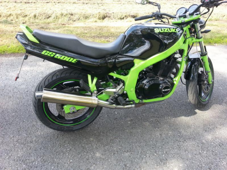

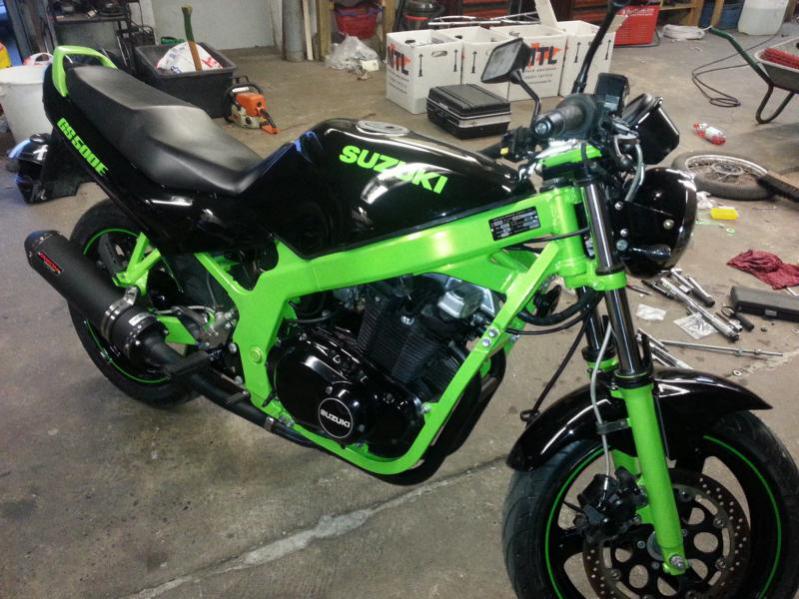

Endlich, am Freitag waren die Reifen beim Händler, also hin und aufziehen lassen.
Ich persönlich finde den Pilot Street gar nicht mal so schmal auf der Felge.
Also Freitag Abend noch das Bike wieder komplettiert.
Bremsen montiert mit neuen Stahlflex Leitungen, den Dimmer für die Tachobeleuchtung habe ich unter die Sitzbank verlegt. So kommt man besser dran als im Scheinwerfer.
Die Stummel hab ich auch noch angeschliffen und in Seidenmatt lackiert.
Genauso die Lenkerenden.

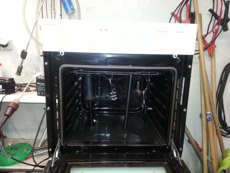

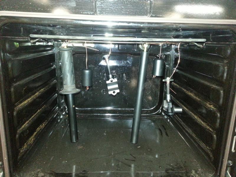

Da ich aber keine Lust hatte bis Samstag zu warten musste ein Trockenofen her
http://forum.gs-500.de/attachment.ph...1&d=1395571792
Zum glück hatten wir noch den Alten Backofen
Also ne halbe Stunde bei 50°C und abkühlen lassen.
Genauso nochmal am Samstag mit dem Brems- und Kuppungshebel.
Die Felgen haben selbstverständlich vor dem Aufziehen noch neue Radlager bekommen.
Und nen kleines schmankerl gabs noch oben drauf.
Hab mir bei Kleinanzeigen nen Gebrauchten Takkoni geschossen.
Jetzt fehlen nur noch ein paar Kleinigkeiten...
Spiegel, LED Blinker, Kennzeichenhalter, LSL Lenker
http://forum.gs-500.de/attachment.ph...1&d=1395572617

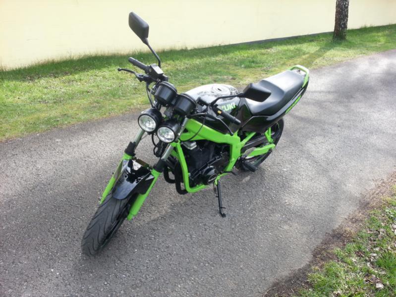

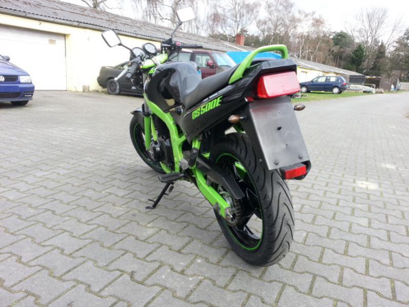

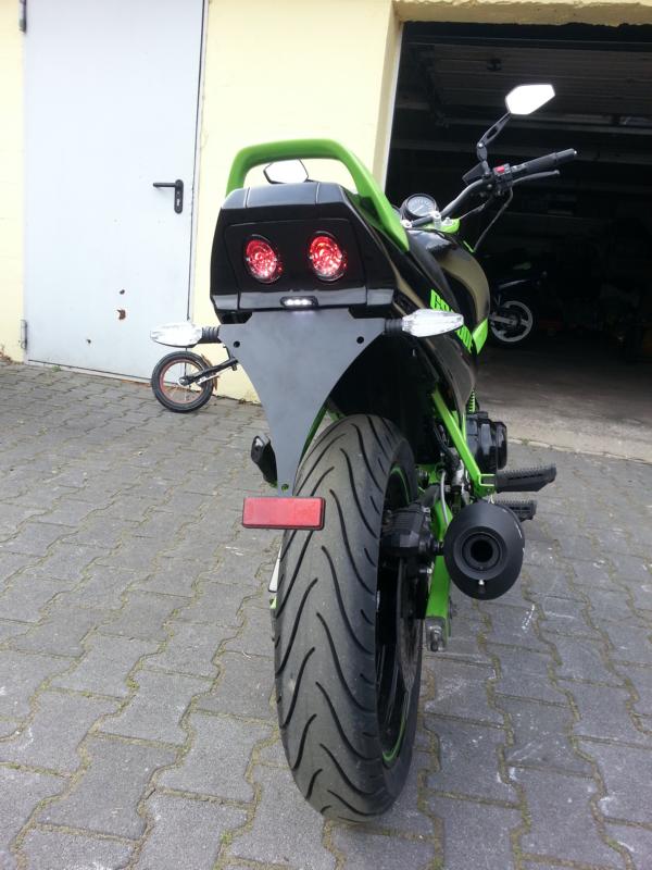

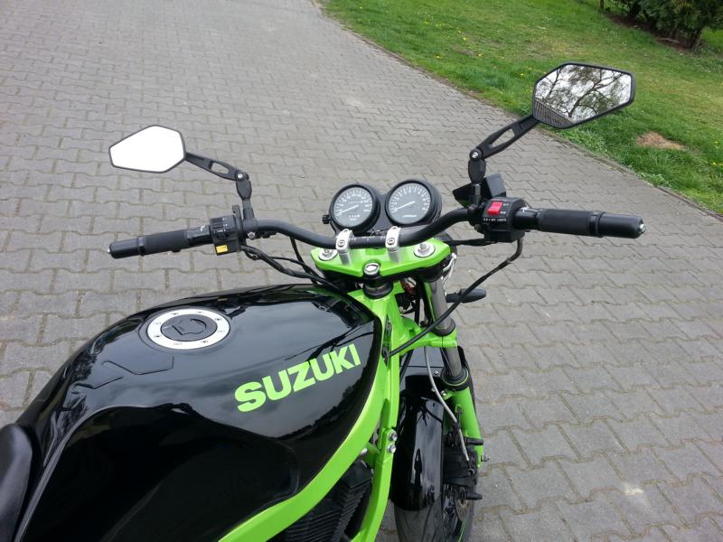

So,
ist mal wieder etwas passiert.
- Superbikelenker
- Griffe
- Spiegel
- Blinker
- Scheinwerfer
- Rücklicht umbau
- Koso Kennzeichenleuchte
Das ist so in den letzten Wochen passiert.
Das neue Rücklicht hab ich heute erst fertig gestellt.
Inklusive einer neuen Kennzeichenleuchte.
Aber seht selbst und immer raus mit euren Meinungen.
Gruß V3ltins

3 Dinge, die MICH bei dem geilen Projekt stören würden:
1. Originale Fußrasten gegen Alus tauschen
2. Die Bleche von den Kettenspannern sind nicht grün
3. Die Kennzeichenleuchte sitzt mir da etwas verloren
Alt 04.05.2014, 21:00:04   #83
v3ltins
Registriert seit: 01.11.2013
Ort: Steinhagen
Beiträge: 145
Kilometer: 13700
Danke,
Fußrasten kommen noch, komplett runde in schwarz.
Wusste nicht wo ich die sonst sinnvoll hinbauen sollte.
Das Kettenspannerblech kommt noch schwarz.
Genauso das Blech an der Schwinge, wo die Achse durch geht.
Es müssen auch noch diverse Schrauben getauscht werden.
Danke für die Anregungen.

Bei der Idee das Ding grün zu machen wurde ich stutzig, als ich den Rahmen dann in Grün gesehen hab dachte ich mir: Oh Gott, da hat er die Chance das Ding zu lackieren und versaut es Aber jetzt das Ergebnis ist ja der Wahnsinn, super stimmig das ganze, sieht jetzt eher nach 21. Jahrhundert aus, als 1900irgendwas Ich hätte zwar Orange genommen, aber das ist ja persönlicher Geschmack... Würde meine Maschine trotzdem jederzeit gegen deine tauschen
Super arbeit, da kriegt man direkt Lust auch selber was zu machen
Alt 05.05.2014, 14:33:35   #85
Jep, man muss immer erst das Endergebniss abwarten...
Orange wäre auch nicht schlecht, oder ein knalliges Rot. Das ist das schöne an Schwarz, es passt einfach zu vielem.
Sieht echt super aus! Vor allem das Heck
Dickere Schlappen würden optisch noch gut passen.

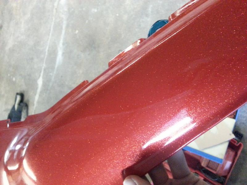

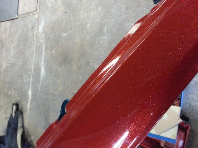

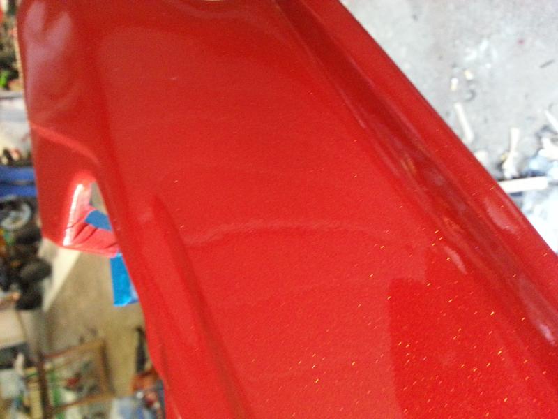

War wieder ein bisschen fleißig und habe am Freitag und Samstag die Teile foliert.
Was sagt ihr dazu?

Alt 11.05.2014, 19:06:45   #94
Thom
Gefällt!
Alt 11.05.2014, 20:34:12   #95
Beiträge: 8.808
Geile Farbe. Das kommt mit dem weißen Rahmen/Anbauteilen sicher echt fett

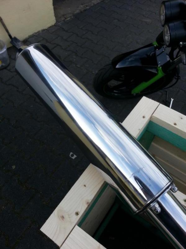

Guten Abend,
Gestern gabs wieder eine neue Kleinigkeit.
Diesmal fürs Möp meiner besseren Hälfte.
Bin mega günstig an ne Halbe BSM Anlage gekommen, glaube ist ne Future?!
Fehlen nur die Edelstahlkrümmer- Rohre, also nur die Anlage bis zum Sammler.
Sah etwas fertig aus, war gut angelaufen und ein paar Kratzer und Macken.
Hab das aber recht gut weg polieren können.
Das Problem mit den fehlenden Rohren habe ich auch recht einfach gelöst...
Habe kurzerhand den Sammler abgeflext und die Anlage mit einem Original Krümmer verschweißt
Der Krümmer muss noch neu lackiert werden, aber soweit sieht es ganz gut aus.
Morgen kann ich dann auch endlich den Rahmen vom Beschichter abholen.
Das Bild, wo er angebaut ist, so sah er nachm Grundreinigen aus war aber noch nicht wirklich Poliert

Alt 18.05.2014, 20:37:12   #97
Alter: 73
Schnäppchen gemaht, hey
Haste aber sehr sauber poliert bekommen, wie machst du das genauer?
Alt 18.05.2014, 20:49:47   #98
v3ltins
Ort: Steinhagen
Beiträge: 145
Kilometer: 13700
Ja war wirklich ein Mega Schnäppchen
Hab mir ausm Baumarkt so ein Polierset besorgt.http://mobil.idealo.de/preisvergleic...wolfcraft.html
Mit ner Bohrmaschine ging das recht easy.
Ich hatte danach zwar ein komplett schwarzes Gesicht aber es hat sich gelohnt
Alt 18.05.2014, 20:54:16   #99
Alter: 73
Das Teil von Wolfcraft?
Beim Schleifen oder Polieren immer Gesichtsschild oder mindestens Vollschutzbrille benutzen - du hast nur 2 Augen!!!!!!!
Alt 18.05.2014, 20:57:31   #100
Beiträge: 8.808
Das Set hab ich auch. Ist mittlerweile auber lansam auf.
Was witzig ist: Ich hab am Krümmer Anlauffarben mit der Filzscheibe (Reinigung) nicht wegbekommen, mit der Baumwollscheibe (Hochglanzpolieren) schon. Komische Geschichte. Aber die 10 oder 15€ war es definitiv wert.
