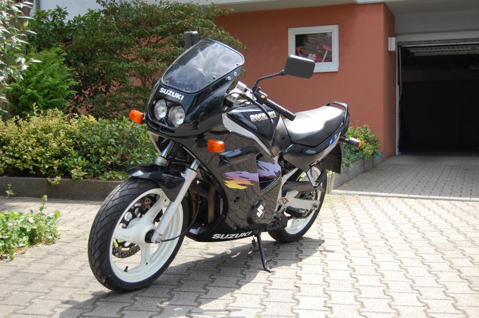

Zum Thema Verkleidung hab ich mal ein Photo hochgeladen.

Ist ne Five Stars von JF Motorsport, die Firma gibt es nimmer, und für diese Verkleidung gab es nur ein Gutachten welches heute leider keine Gültigkeit mehr hat. Musste dem Prüfer ja nicht auf die Nase binden.
Schreib mir ne PN mit deiner email, dann bekommste post.
Alt 22.10.2013, 20:44:22   #10
Ist die Verkleidung nachträglich montiert? Oder sind die Verkleidungsspiegel aufgrund der Umfaller abmontiert worden?

Also die Verkleidung war schon drauf als meine Frau sie vor 13 Jahren gekauft hat. Spiegel waren schon damals am Lenker keine Ahnung was da war. Wir wussten ja bisher noch nicht einmal das die Verkleidung nicht original ist. Evtl schmeiß ich die auch runter und mach nen Scheinwerfer drauf.

Vlt. kann die Verkleidung auch jmd für die Rennstrecke brauchen?!
GFK ist zwar leichter aber als Ersatz sicher nicht übel.
Und abgesehen davon habe ich noch nie einen Tüver gesehen, der eine Verkleidung in Zweifel stellt. Denn ne China Verkleidung hat sicher auch kein Gutachten dabei ?!?!
Alt 23.10.2013, 07:00:40   #15
Lass die Verkleidung bloß da dran, so viele von den Verkleidungen die auch noch das original Dekor haben gibt es heute nicht mehr.
Abgesehen davon, die Verkleidungen sind sogar von Suzuki ab Werk mit angeboten worden, wurden dann beim Händler angebaut und eingetragen. Also die ist schon extra für die GS gebaut worden.
richte sie so wie sie ist wieder her und du wirst viel Spaß mit ihr haben.

Jetzt mach ich den Rest und dann gehts zum TÜV.
Den Vergaser hab ich übrigens in kleinteilen im ULtraschallbad gereinigt und die Größen Teille mit Backpulver Zitronensäure und Zahnbürste.
Jetzt müssen Spritschläuche rein da die an den Anschlüssen leider etwas siffen
Danke und Grüße

siehste macht doch spaß wenn man einer "alten dame" zu neuem leben verhelfen kann!
noch ein tip: wenn du die schläuche vom benzinhahn am tank abziehen willst, schneid sie lieber längs ein und zieh sie dann runter! ich hatte damals einen der anschlüsse in der hand obwohl ich vorsichtig war!

So nun das Update,
die alte Dame läuft wieder nahezu einwandfrei, TÜV / AU hat Sie auch ohne Mängel bekommen.
Vielen Dank noch für die Ganzen Tipps hier.
