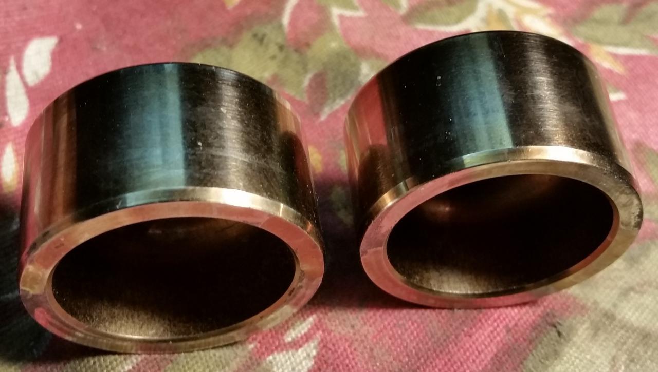

Überholung ist hier dringend geboten! So, wie das aussieht, ist da lange nichts gemacht worden. Die Staubdichtungen müssen jedenfalls neu (die inneren Dichtungen ev. auch), und die Kolben sollten vor Einbau dann etwa so wie auf dem Bild aussehen
