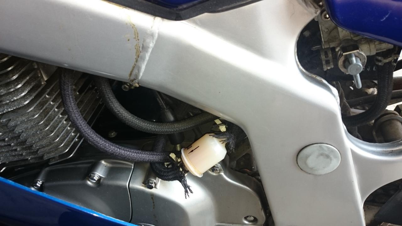

Das sind die Schläuche, ein wenig veraltet.

Lass beim Wechsel den benzinfilter weg. Der bringt bei der gs nix und wird dir nur ärger mache.
Zudem bemühe mal die Suche und suche nach schwimmernadeln. Da findest du tolle Auflistungen was mit dem Benzin alles schlimme passiert sein könnte.
Alt 07.04.2016, 17:02:09   #6
Beiträge: 3.416
In der Tat. Laß den zusätzlichen Filter weg.
Ansonsten kannst du als "Sofortmaßnahme" mal am Öl riechen. Riecht es nach Benzin, ist deutlich flüssiger als es sein sollte und hat sich womöglich auch noch unerklärlich vermehrt, hast du ein Schwimmernadelproblem, da hilft dir dann der Suchtipp von Merle gut weiter. Dann aber bitte den Motor nicht starten, das mag der dann gar nicht.

Mach vernünftige Schläuche, ohne diese unnützen Stoffummantelungen dran.
Die Stoffummantelung verdeckt Risse und bringt absolut überhaupt nichts, außer dass es immer ungepflegt aussieht.
Wenn es sich vermeiden lässt, würde ich auch nicht unbedingt so einen Billigkram kaufen. Du brauchst keine großen Mengen Benzinschlauch, man kann da also nicht so viel sparen. Kauf was vernünftiges. Frag mal in Werkstätten. Die haben oft ordentliche Qualität als Meterware. Ich würde welche nach DIN-Normen und aus NBR oder Viton bevorzugen. Benzinschläuche aus Viton sind aber noch teurer als die aus NBR.
Lass die Finger von durchsichtigen Benzinschläuchen aus PVC. Die werden hart, spröde und undicht.

Also, ich habe jetzt erstmal den Tank abgenommen, dabei ist aufgefallen, dass die Benzinschläuche total rissig sind und einer hatte ein größeres Loch. Kann dadurch ausgelaufen sein, aber vorsichtshalber werden die Schwimmernadeln auch nochmal überprüft.
JonasHe ist offline   Mit Zitat antworten
Alt 09.04.2016, 09:18:57   #14
Siehe meinen letzten Post.
Die Schläuche sind unbrauchbar.

So, ganz vergessen zu schreiben. Das Problem lag bei mir an den Benzinschläuchen. Aber danke für jede Hilfe.
