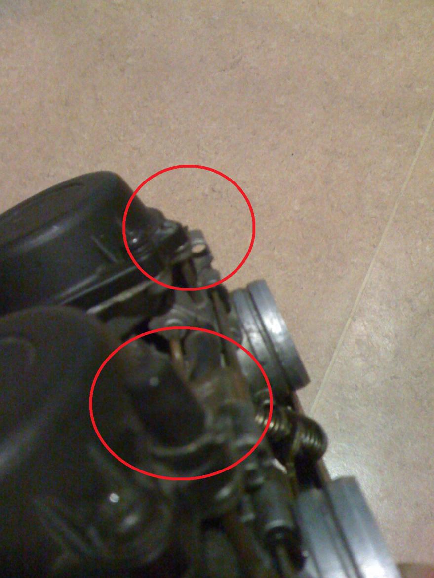

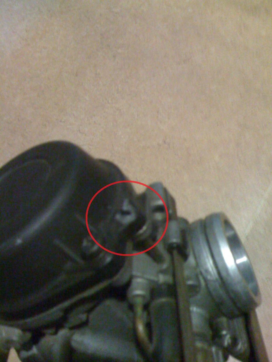

habe nun mein Vergaser ausgebaut und nach geschaut. Beim abschrauben des Schwimmergehäuses ist mir ein weiteres Malheur passiert. Da eine Schraube extrem fest saß, musste ich mich etwas anstrengen und habe beim fixieren des Vergaseres einen Nippel am Vergaserdeckel abgebrochen. Es handelt sich dabei um eine mit Draht fixierte Kappe, welche eine Öffung abdeckt (siehe Fotos).
Was ist das für eine Kappe wofür ist diese gut? Und jetzt ganz dumme Frage, reicht es wenn ich die ersteinmal wieder anklebe, bzw die Öffung provisiorisch verschließe?
Und jetzt noch etwas zum Nadelventil: Es funktioniert einwandfrei! Ich werde es so ersteinmal wieder einbauen. Ein Mechaniker von Suzuki hat mir gesagt, dass es Vorkommen kann, dass es einfach hängen bleibt.
Grüße und danke für die Antworten Karl

Alt 18.09.2011, 19:17:09   #12
Der Nippel dient zum Synchronisieren, und da brauchst du nun einen neuen Deckel, ohne diese "verschlossene" Öffnung läuft der Vergaser nicht richtig, und zieht falsch Luft.
Alt 18.09.2011, 19:28:30   #13
Raku
Benutzerbild von Raku
Registriert seit: 01.04.2010
Beiträge: 825
Du kannst ja auch versuchen, das Loch erstmal abzudichten. Dann kannst du schonmal weiterfahren.
Bei Zeit kannst du den Deckel dann ja austauschen, da kommt man ja recht leicht ran. Ich meine nur, falls du keinen passenden Deckel finden solltest. Der muss ja schließlich zu deinem Vergaser, bzw. Baujahr passen.

Gut danke, dann werde ich das ersteinmal provisorisch abdichten. Und mir den Ersatz des Deckels für den Winter aufheben. Ich hatte nämlich nur noch eine Fahrt vor (120km) von meinem Arbeitsplatz nach Hause in die Garage... Konnte niemand ahnen, dass sich meine Suzi das anders überlegt.
