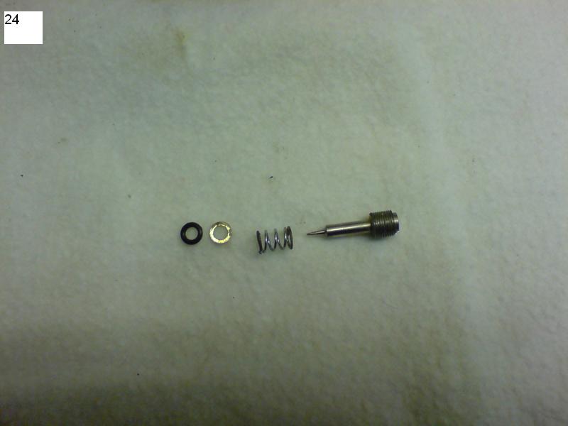

habe gerade meinen Vergaser abgebaut, zwecks Reinigung und dabei festgestellt, dass bei der Leerlaufgemischschraube keine Scheibe und auch kein Dichtring vorhanden waren.
http://forum.gs-500.de/showthread.php?t=26642
Ist dies in allen Baujahren verbaut, oder hat der Vorbesitzer sie beim Zusammenbau verloren?
Wo kann man die Teile beziehen?

Ist immer alles verbaut.
Bezug auf jeden Fall bei Suzuki.
Scheibe: 13291-29900 ~$2,46
O-Ring: 13295-29900 ~$4,74

Danke für die superschnelle Antwort.
Dann werde ich mal gleich den Ersatzteilservice von Suzuki in Hameln testen.
Laut Rechnung wurde vor zwei Jahren eine Ultraschallreinigung und vieles mehr, von einer Fachwerkstatt durchgeführt. Seitdem hatte die Maschine gestanden. Die Dichtungen an den Synchronisationsanschlüssen hatten auch gefehlt.
