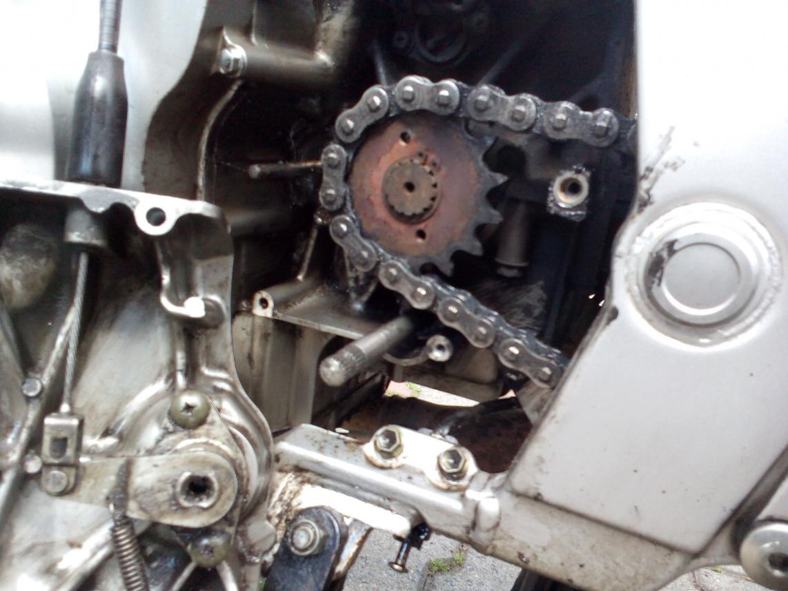

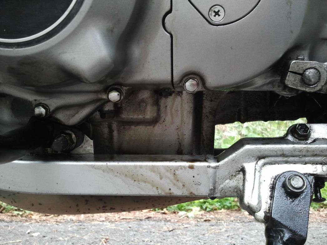

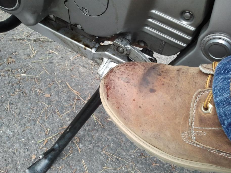

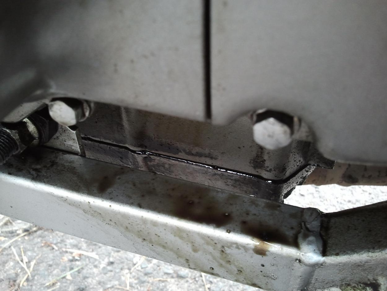

Ich hatte die Maschine jetzt komplett geputzt und bin gestern auf ne kleine Tour. In der Pause sah man dann ganz gut wie es wieder zuölt.
Hänge mal ein paar Bilder hintendrann.
Die Quelle liegt also nicht überm Schalthebel, sondern weiter vorne.
Irgendwie scheint es da unten den Weg nach draußen zufinden (hat mir den Schuh ordentlich eingesaut).
Mein technisches Verständnis liegt leider nahe null, vielleicht kann mir ja jemand helfen...

Das könnte auch der Lichtmaschinendeckel sein (der große mit dem Suzuki-Emblem auf der linken Seite). Die Lichtmaschine läuft im Öl, der Deckel wird ganz gerne mal undicht. Den Deckel kann man entfernen, ohne das Öl abzulassen, wenn man die Maschine auf die Seite legt. Die Dichtflächen muß man dann peinlich säubern, ohne sie zu verkratzen, neue Papierdichtung rein, Deckel drauf und gleichmäßig handfest anschrauben. Dichtung gibt´s fertig bei Suzuki.
Es gab hier schon ein paar threads zu diesem Thema.
Good Luck!
HWK
unter diesen Vorraussetzungen ist es wohl am einfachsten du ziehst einfach schwarze Schuhe zum Mopedfahren an

Schraub mal die Ritzelabdeckung ab, mach dahinter penibel sauber (leg Zeitung drunter, da lauert sicherlich ein Pfund Schmodder) und lass dann den Motor laufen.
Evtl. siehst du dann besser, wo das Öl herkommt.
Kann ja auch von Kupplungsdruckstange (oft und gern der Fall), Schaltwelle oder Antriebswelle kommen.

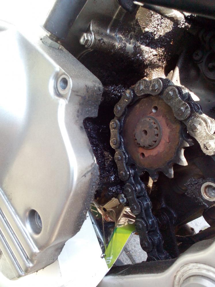

So: Heute kam ich endlich zum putzen.
Danke für den Tipp mit der Unterlage, es war ordentlich verschmoddert!
Jetzt werde in mal warten und gucken was sich noch ein paar Kilometern,wo ansammelt
Oder kann ich die Mühle auch laufen lassen, wenn der Deckel ab ist?

Alt 25.04.2014, 18:15:15   #10
Beiträge: 5.317
Was sollte dich daran hindern sie laufen zu lassen?
Nur fahren würde ich damit nicht, bzw. wenn dann sehr aufpassen das sich die Hose nicht im Ritzel verfängt - das könnte unangenehm werden.....

Schraub den Deckel ab und schau nach wo es leckt. Wenn du es nicht klar erkennen kannst (vorm Simmerring der Kupplungsdruckstange sitzt ja ein Blech), lass den Motor ohne die Ritzelabdeckung laufen.

Bei abgeschraubt Abdeckung sehe ich nirgends irgendetwas lecken/tropfen.
Lediglich als mir die Kupplungsdruckstange entgegen kam, lief es in strömen
Kann es dann nicht doch von weiter vorne kommen?

Schraub den Deckel ab, stell sie auf die Seitstütze und lass den Motor laufen...irgendwann wird sich schon zeigen, wo es herkommt.
Ist nämlich essenziell das zu wissen um es reparieren zu können (was zT nicht schwer ist, wenn man weiß wo genau das Öl herkommt).
Also gründlich putzen, und laufen lassen. Kommt Zeit, kommt Öl.

Und sie da, man muss sie nur nochmal kurz durch den Taunus jagen: sie da, sie läuft wieder aus. Also Deckel runter, leichter Schmierfilm.
Ich schätze es kommt von der Antriebswelle...
Da hab ich wohl die kompliziertere Dichtung erwischt, oder?
Zumindest finde in die Ausbauanleitung nicht im Reparaturbuch

Ok, Antriebswelle ist es doch nicht.
Die Suppe klebt an der Schaltwelle, den Simmerring habe ich heute bestellt: 10€
Kann ich den auch mit der Widerhakenaktion einfach rauspopeln, sobald die Ritzelabdeckung runter ist?

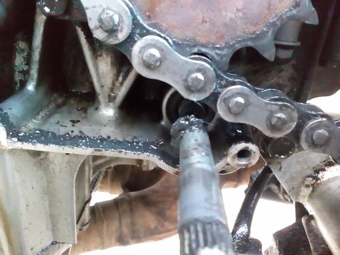

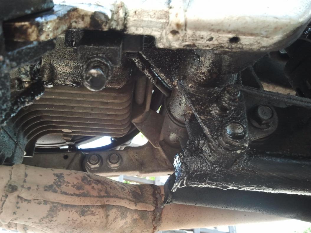

Verdammte schei....
Das Ding tropft immer noch.
Und anscheinend habe ich es mit der Kette etwas zu gut gemeint

Womit schmierst du deine Kette?
Mach doch mal zahnbürstensauber und fettfrei (Bremsenreiniger/Kettenreiniger)...soooo mysteriös kann ein etwaiges Leck gar nicht sein, wenn man mal gründlich durchwischt.
Mit dem weißen Kettenspray von Polo/Louis
War ja blitzesauber, die Kette hatte ich auch mit der Bürste sauber gemacht.
Wenn ich den Deckel abnehme und den Motor laufen lasse, ist auch nichts auszumachen. Wenn man an der Ampel am Moped runterschaut, sieht man wo es raus kommt: mal für mal ein Tropfen an der vorderen, unteren Schraube der Abdeckung.

Wie sehr weit oben mal geschrieben:
Ritzelabdeckung abnehmen, Motor starten und einfach mal ein paar Minuten laufen lassen.
Oder nach einer Tour wenn der Motor noch warm ist.
Offensichtlich hat das mit Erwärmung zu tun, Öl ja dann dünnflüssiger. Nimm mal den Deckel beim warmen Motor runter, dann siehst du das bestimmt.
Kettenspray dünn auftragen und über Nacht stehen lassen! Dann ist das Lösungsmitel raus und das Fett bleibt dran.
Alt 18.05.2014, 20:19:59   #31
Lucas
Benutzerbild von Lucas
Registriert seit: 04.05.2009
Beiträge: 53
Hab den Deckel eben nach meiner 400km-tour abgenommen, da lief nix...
[QUOTE=geko4711;538581Kettenspray dünn auftragen und über Nacht stehen lassen! Dann ist das Lösungsmitel raus und das Fett bleibt dran. [/QUOTE]
Mache ich auch so, nur heute Morgen hab ich knapp 2 Stunden vor Abfahrt nochmal gesprüht.
Die Linke zum Gruße,
Lucas
http://www.gpsies.com/mapThumb.do?username=Widuk
Lucas ist offline   Mit Zitat antworten
Alt 18.05.2014, 20:32:09   #32
Alter: 73
---> na dann ist ja alles schick, scheint kein Motoröl zu sein (verringert sich der Ölstand denn wesentlich anders, als vor dem Tropfen?)
---> Dann ist das Kettenfett durchs Fahren abgeschleudert worden und durch das warme Motorgehäuse tropft es dann ab
Alt 19.05.2014, 05:40:50   #33
Lucas
Beiträge: 53
Ich glaube nicht, dass das nur überschüssiges Kettenfett ist dafür ist es einfach zu viel...
Außerdem habe ich gestern bis oben voll gefüllt, heut morgen beim nachmessen war der Stab nur noch auf halb

Alt 19.05.2014, 09:11:59   #34
Dann mach doch endlich mal das, was hier seit Tagen vorgeschlagen wird.
Wenns nach der Fahrt grad mal nicht tropft musst du die Situation eben provizieren.
Zwischen F und L Markierung auf dem Peilstab liegen ca 450 ml...200 ml Öl auf dem Boden würdest du sicher bemerken. Vielleicht warm und kalt gemessen?
Misst du auch richtig? Maschine steht gerade/aufgebockt, Peilstab nur aufgelegt.
Alt 19.05.2014, 09:36:39   #35
also 200ml kann man auf einer 400km Tour auch locker durch den Auspuff jagen , wenn man sich Mühe gibt
Alt 19.05.2014, 09:44:41   #36
Nee, nach der 400 km Tour war kein Ölleck sichtbar.
Das Öl verschwand zwischen abendlichem Auffüllen und der Nachkontrolle am Morgen...mysteriös
Alt 19.05.2014, 09:52:37   #37
Geht auch mehr, wenn der Motor "will"
Alt 19.05.2014, 13:46:33   #39
Lucas
Beiträge: 53
Hab morgens vor der Fahrt kalt aufgefüllt und heute morgen wieder nachgeschaut, ebenfalls kalt.
Ja, Maschine steht aufm Hauptständer und der Peilstab ist nur aufgelegt.
Das Zeug ist unterwegs raus, der untere Rahmen war voll damit, ergo ist nicht alles was abends im Tank fehlte durch den Auspuff raus. Deshalb sieht man auch keine Pfütze aufm Boden. Stehend über Nacht sind es 2-3 Tropfen auf der Straße.
Wenn es aufm Seitenständer eher sifft, läuft die Kiste auch auf der Seitstütze stehend.
Kann immernoch der Schaltwellensimmerring sein. Die Simmerringe sind empfindlich und können leicht bei der Montage beschädigt werden.
Bei der Prozedur war ja nichts festzustellen.
Hab sie ja direkt nach der Tour (Warm!) aufgemacht und den Motor wieder laufen lassen: NIX!
Der neue Simmerring ist absolut dicht. Direkt davor war alles wie geleckt.
Lucas
Alt 19.05.2014, 13:54:55   #40
Dann musst du jetzt nochmal alles penibel putzen und dich erneut auf die Suche nach dem Leck machen.
Ist ja kein Zustand mit so´ner inkontinenten Maschine rumzugurken
Alt 20.05.2014, 09:41:09   #41
Lucas
Beiträge: 53
Jetzt ist die Antriebswelle fällig.
http://forum.gs-500.de/showthread.php?t=26501
Hier steht was von zwei Simmerringen hintereinander, oder einem SR und einem Kugellager. Wenn ich den SR jetzt rauspopel und feststelle, dass das Kugellager gebrochen ist, komme ich um einen kompletten Motorausbau ja nicht mehr herum, oder?
Lucas
Alt 20.05.2014, 09:48:59   #42
Alter: 73
Das ist wohl so - Getrieberep.
Lager defekt heißt ja, dass Fremdkörper ins Getriebe gelangen können - ich glaube , das willst du nicht
Weiter ist die Welle ja auf der anderen Seite auch gelagert, dieses Lager wird ja dann nicht mehr wie vorgesehen beansprucht --> ein Schaden ist dann auch dort vorprogrammiert.
Wenn du ein defektes Lager nicht tauschst, fliegt dir irgendwann das Getriebe um die Ohren.
Ursache des ev. defekten Lagers könnte z.B. eine zu straff gespannte Kette gewesen sein.
Alt 20.05.2014, 11:47:46   #43
Lucas
Beiträge: 53
Hmm, zu fest gespannt war sie bisher eher nicht
Ich werde wohl in den Simmerring investieren. Wenn ich sehe, dass das Lager dahinter auch futsch ist hab ich halt ein kleines Problem einen Transport zur Werkstatt zu organisieren.
Aber no risk no fun, vielleicht habe ich ja auch mal Glück!

Alt 18.06.2014, 15:48:54   #47
Lucas
Beiträge: 53
Update:
Ringe wurden jetzt eingebaut, mittlerweile kann ich das mit verbundenen Augen^^
Beim Abziehen der alten Ringe kam mir nach dem ersten ein wenig Öl entgegen und der zweite zeigte deutliche Abnutzungserscheinungen.
Ich bin also guter Dinge das Problem endlich behoben zu haben
Vielen Dank euch allen für den langen Atem!
Morgen früh geht es dann ab in die Alpen
Lucas
