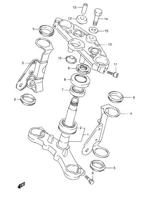

Bei der oben beschriebenen Schraube handelt es sich um Nr. 14 im Bild.

Hast du alle teile so verbaut wie auf der Zeichnung ?
Denn da kann man eigentlich nichts falsch machen Gewinde sauber machen und ende.
Wenn das bei dir nicht gegeben ist ist deine Gewinde wohl hin.

danke für deine Antwort. Also ich hab alles genauso zusammengebaut wie auf der Zeichnung und der Anleitung hier im Forum. Wenn natürlich das Innengewinde kaputt ist, muss ich mir wohl oder übel eine komplett neue Brücke inkl. neuer Lager zulegen.
