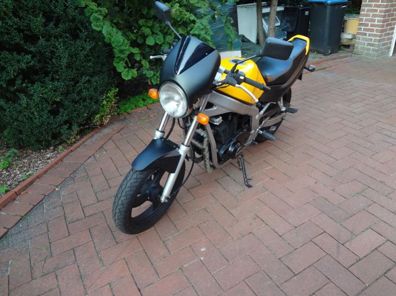

bei den jährlichen Gedanken was man so im Winter treiben könnte,
habe ich irgendwie einen Café Racer Umbau in den Sinn bekommen.
Also mal ein wenig nach möglichen Umbaukandidaten geschaut,
gibt es ja genug. Vieles viel zu teuer für einen Umbau aus Spass.
Außerdem meistens alt und runtergerockt. Da habe ich bei meiner XS schon genug Nerven verloren.
Also nach "neueren" Alternativen geschaut.
Hmmm GS 500 gefunden und mal meinen TÜV Prüfer wegen den Umbauten
kontaktiert, nachdem er diese abgesegnet hatte wurde kurzerhand
(meine Frau war irgendwie nicht begeistert )
eine GS 500 e ersteigert. Sollte bald bei mir sein. Dann geht es los.
Folgendes will ich ändern:
- Stummellenker
- anderer Scheinwerfer
- eventuell andere Armaturen
- Frontfender kürzen oder einen aus Alu
- Tankdesign mit Streifen
- seitlicher Kennzeichenhalter
- Heckumbau mit Cafe Racer Sitz
- Auspuff steiler stellen
- Miniblinker
- Rücklicht Blinker Kombi hinten

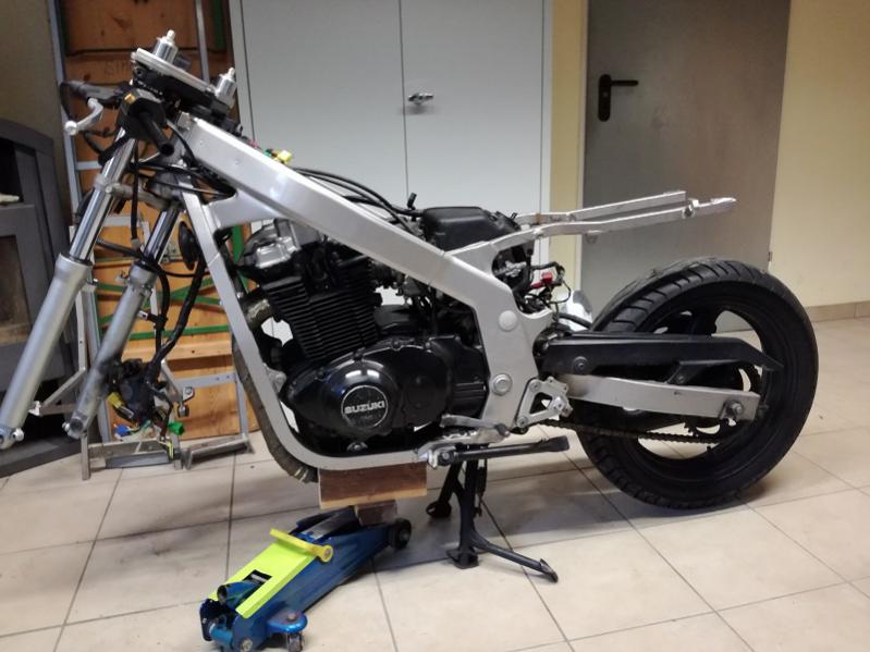

Die letzte Woche wurde das Moped mal soweit zerlegt,
Stummel dran gesteckt, Schutzblech auf eine erträgliche
Größe gebracht und den Rahmen abgeschnitten.
Mit der Länge des "Restrahmens" komme ich gut hin,
eventuell werde ich den noch ein wenig steiler stellen
um die Linie des Tanks mit der Sitzbank aufzunehmen.
Der Tank und das Schutzblech kommen nächste Woche zum
Lackierer, weiß matt oder helles blau, bin noch unschlüssig.

So wie die Sitzbank da drauf liegt passt das aber nicht duwenn. Da hast du ein klaffendes loch zum Tank hin.
Ja da hast du recht, deswegen werde ich die Streben ein wenig steiler
stellen um die Linie des Tanks aufzunehmen und das Loch zwischen Sitzbank und Tank zu vermeiden.

Hast du die Heckrahmengeschichte mit dem Graukittel abgesprochen?
Da Miss mindestens noch eine Querstrebe rein, falls dir derHeckrahmenumbau überhaupt abgenommen wird.
Wurde alles im Vorfeld abgeklärt.
Der Rahmen wird hinten mit einem Loop oder ähnlichem geschlossen
und eine oder zwei Streben kommen noch dazwischen.

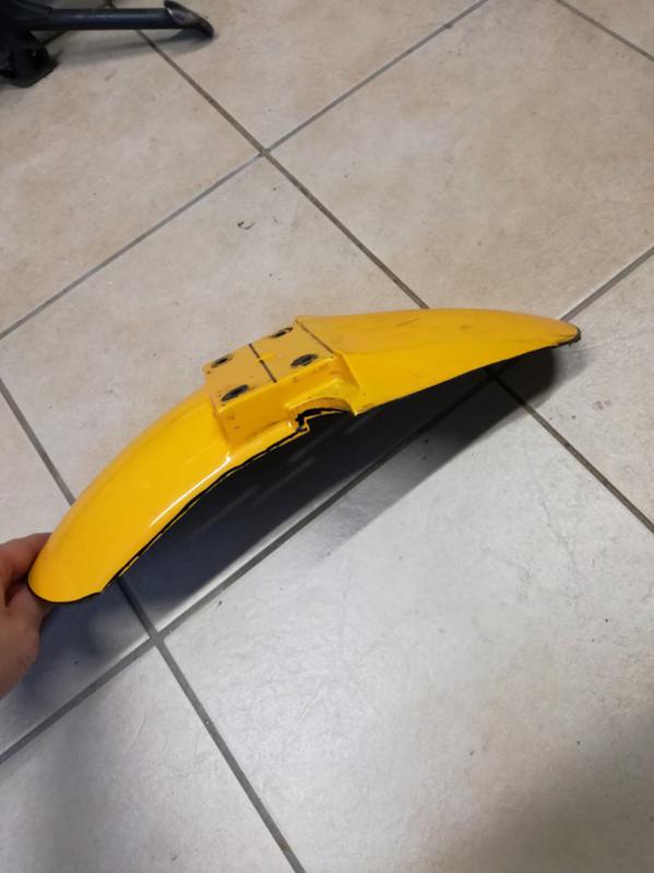

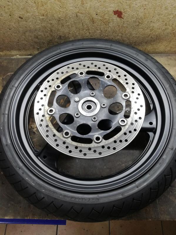

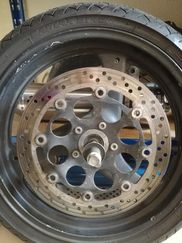

​Die letzten Wochen war ich ein wenig faul.
Nicht viel passiert.
Habe die Abdeckung der oberen Gabelbrücke schwarz matt lackiert,
ebenso die Felge, sah nicht mehr schön aus.
Der gesamte Kabelbaum der normalerweise im Scheinwerfer steckt ist jetzt
unter dem Tank verstaut.
Den Koso habe ich montiert, gefiel mir irgendwie nicht richtig,
dann habe ich Distanzhülsen gedreht und den Tacho 20mm tiefer gesetzt.
(Bild mit Beleuchtung). Viel besser.
Ach ja der Auspuff war mir ein Stück zu lang, der wurde um 80mm gekürzt,
sieht dann später wenn er steiler steht nicht so schlimm aus.

Tank, Schutzblech und Schutzblechhalter sind vom Lackierer zurück.
Die Streifen auf dem Tank habe ich foliert.

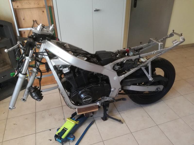

Die Heckstreben musste ich komplett entfernen da
ich sonst keine schöne Linie von Tank und Sitzbank bekommen hätte.
Habe die ersten Streben wieder angeschweißt,
die Tage kommen noch der Loop und die unteren Streben dran.

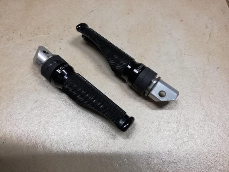

Ein paar LSL Fußrasten mit Haltern habe ich besorgt,
außerdem wurde eine Arretierung gegen verdrehen am Kennzeichenhalter angebracht.
