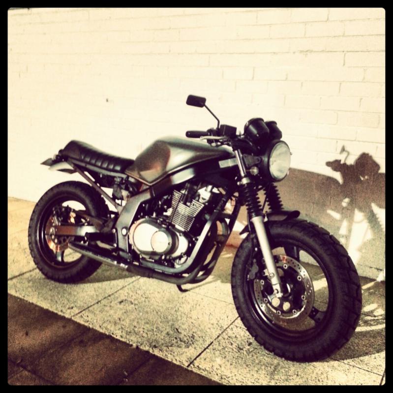

So wie es auf dem Bild aussieht, wurde nur der Heckrahmen etwas bearbeitet und gekürzt. Diese Arbeiten sollte nur jemand mit ausreichend Schweißkenntnissen machen und du solltest das auf jeden Fall vorher mit einem Prüfer besprechen, damit das auch abgenommen wird und eingetragen werden kann.
Ansonsten muss man sich gründlich Gedanken über die Befestigung der Sitzbank machen und wahrscheinlich beim Heckumbau gleich mit einplanen. Der Rest sieht mir nach Zubehör-Anbauteilen aus, die kaum Probleme machen dürften.

wenn dir das Ellaspede Projekt gefällt , hier ist noch eine Variante die mehr in Richtung Scrambler geht

geht relativ schnell. Schätze mal so 4 Stunden wenn alle benötigten Teile bereit liegen.
