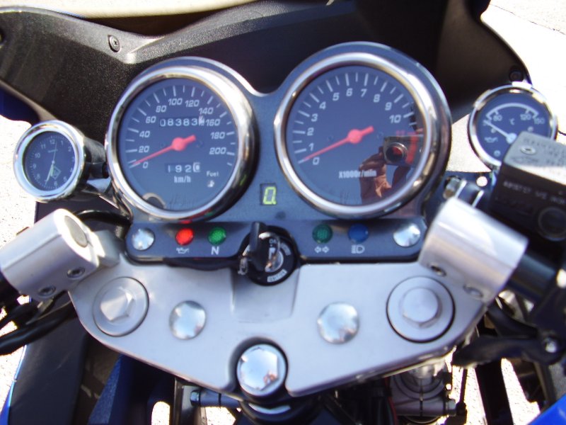

Beiträge: 5.317
Wer braucht schon eine Reservestellung, wenn man eine Reserveleuchte hat....
Hits:	1127
Größe:	85,9 KB
