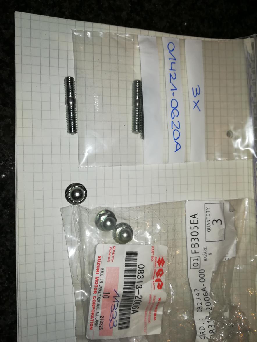

So hab grad nach der Arbeit nochmal ne halbe Stunde rumgedoktert.
Also die geklebte Mutter hat einfach gar nichts gebracht.
Die Gripzange hat auch nichts gebracht.
Vielleicht versuche ich nochmal mit 2K Epoxidkleber eine Mutter drauf zu bekommen.
Krieg auch langsam einen Anfall, weil die Ersatzteile schon da sind.
Habs nochmal mit Rostlöser eingesprüht.
Ein Kollege hat mir Linksausdreher gegeben, aber glaube so in dem Zustand wo der Stift noch rausschaut wird das nicht gehen.

1. Stehbolzenausdreher habe ich mir jetzt bestellt.
2. Mutter mit 2k Epoxidkleber aufkleben und dann versuchen rauszudrehen. Falls das nicht geht, Mutter nochmal festkleben und dann:
3. mit Linksausdreher versuchen. So kann der sich gegen die Mutter "spreizen" und daraus ergibt sich vielleicht die Möglichkeit den reinzudrehen.
Falls das alles nicht klappt, Garage verlassen und erstmal nen Bier trinken
