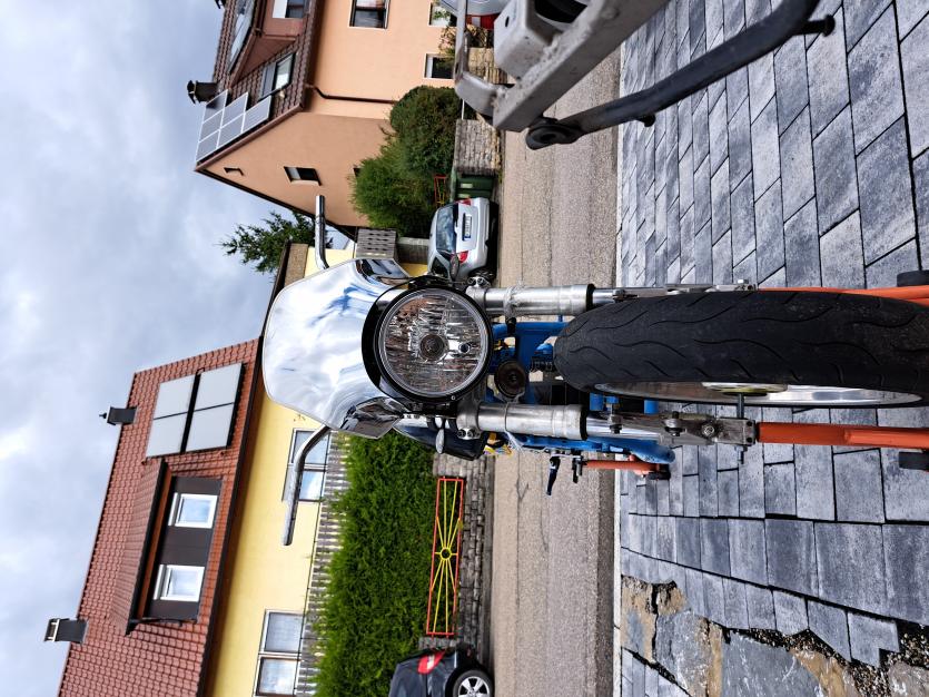

Alt 27.08.2022, 17:56:18   #3836
Beiträge: 7.403
An dem Z Projekt mal nen Scheinwerfer mit Windschild und Bremsscheibe vorne montiert.
Bilder in der Galerie.
PS : beim TÜV war es cool

Kennzeichenhalter mal montiert
Verchromte Scheibe montiert
Tachoeinheit mal montiert

Der Halter für das Kennzeichen sieht krass aus. Meinst du der bekommt TÜV??
Alt 19.09.2022, 06:08:42   #3844
Beiträge: 7.403
Mal sehen, ob der so durchgeht. Bin da aber guter Dinge, denn der ist Peanuts gegenüber dem Rest
Alt 19.09.2022, 07:28:26   #3845
Ich find das Federbein heftiger als den Kennzeichenhalter.
(Wobei die seitlichen Kennzeichenhalter ohnehin nicht meinen Geschmack treffen.)
Die Schwinge mit dem einen Federbein ist aber ne Herausforderung!
Alt 19.09.2022, 08:21:48   #3846
Beiträge: 3.434
Ich kann mich jetzt täuschen, aber ich erahne da auch ein zweites Federbein... ist halt nur in der Perspektive nicht wirklich zu sehen.
Alt 19.09.2022, 08:52:31   #3847
Beiträge: 7.403
Sind auch 2 Federbeine!
Kennzeichen muss seitlich sein, da sonst der Winkel zu flach ist für unters Heck.
Alt 22.09.2022, 10:20:56   #3848
Beiträge: 7.403
So heute mal den Lenker komplettieren und den Dummymotor mal in den Z Rahmen legen, damit ich weiß, wie der Auspuff später wird.
Alt 22.09.2022, 16:11:25   #3849
Kriegst du die verchromte Scheibe durch? Bei uns geht das, soweit ich weis, nicht - der spiegelnder Anteil an der gesamtprojezierenden Fläche nach vorne, wäre viel zu hoch.......
Alt 22.09.2022, 16:47:33   #3850
Beiträge: 7.403
War noch nicht beim TÜV, aber Prüfzeichen ist drauf. Sollte von daher gehen.
