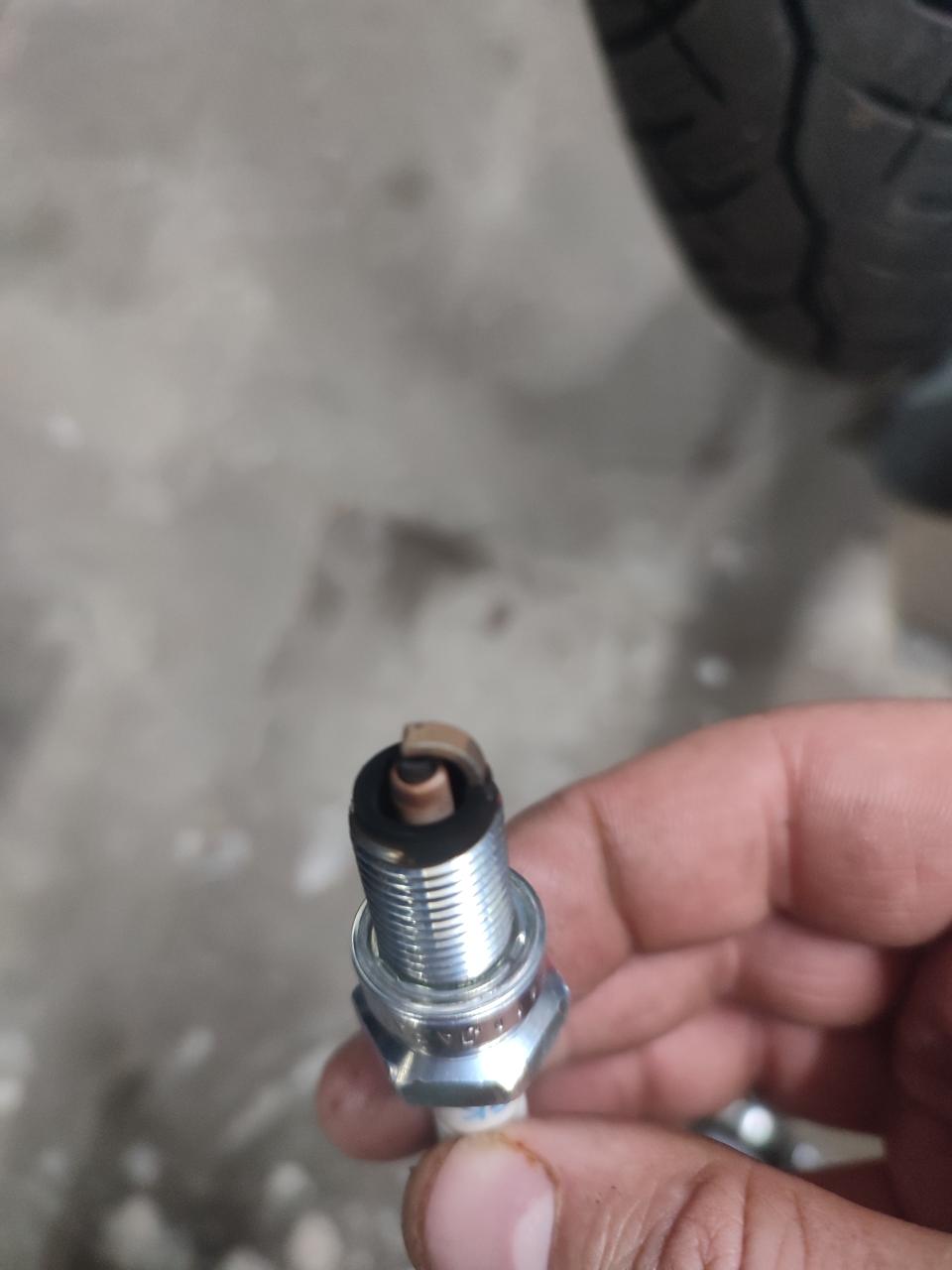

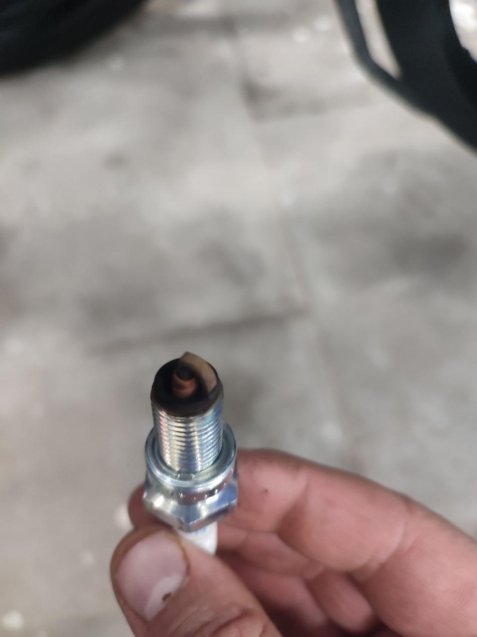

Zeig einmal das Kerzenbild her. Könnte sein das die Nadel ewas höher oder tiefer muss.

Nein mach ein Bild! Hellbraun wäre bereits Richtung zu fett! 4-Takter haben grauweisse Kerzenbilder. Ich weis nicht, warum sich dieser rehbraun-Blödsinn aus der 2-Takterzeit immer noch hält.

Schieber ohne Loch sind montiert. die 130 Düsen hatte ich letzte Woche montiert. Auspuff Standard. Kerzenbild hänge ich ran.

Alt 13.05.2023, 16:00:01   #18
Sehr fett.
Alt 13.05.2023, 19:06:37   #19
Ist zu fett. Obwohl die #130er passen müssten. Häng die Nadel wieder runter.
