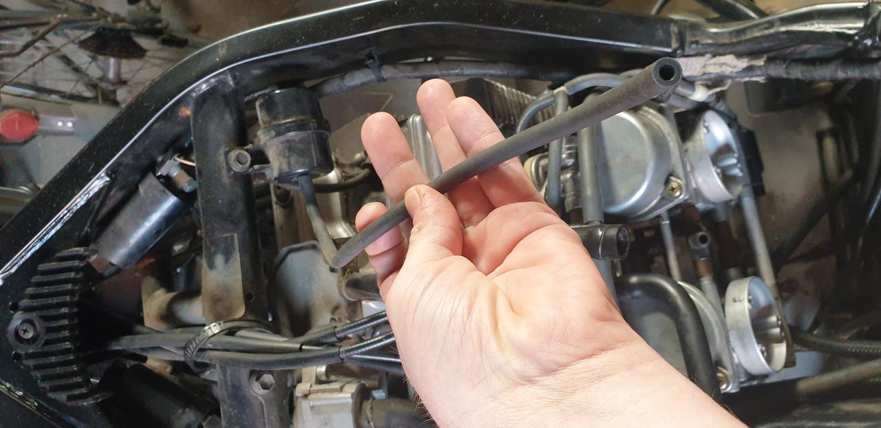

Hallo zusammen.
Ich habe dummerweise keine Bilder gemacht beim Vergaserabbau und jetzt ist irgendwer ein Schlauch zu viel.
Kann mir jemand sagen, was das markierte fpr ein Bauteil ist und wohin der Schlauch gehört? Auf den üblichen Videos scheint es den Schlauch garnicht zu geben?
Baujahr ist nach 2001.

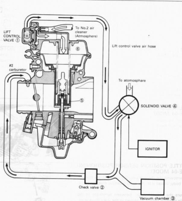

Der Gehört zum PVLS System und geht auf das Magnetventil. Das ist ein kleiner Luftfilter.
Der Schlauch geht zu einem T-Stück an dem auch das Magnetventil (das in deinem unteren Bildrand) hängt.
Ist auf meinem Bild auch kaum zu erkennen.

Vielen Dank, da hab ich doch glatt ein T stück übersehen. Nu sitzt alles aber laufen tuts immernoch net..
