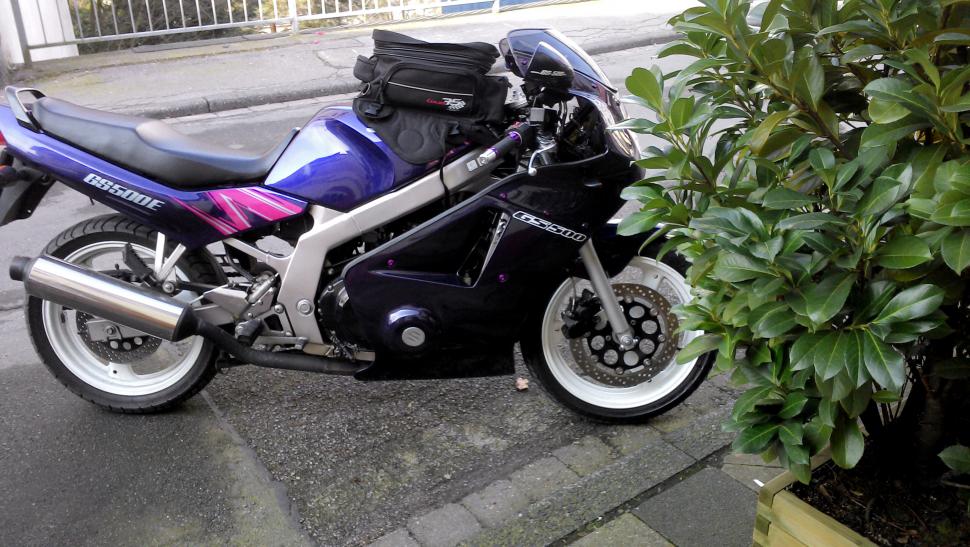

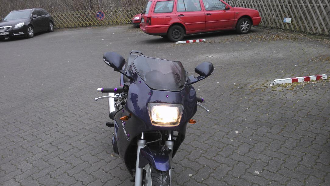

ID:	21991Hallo, heute habe ich die erste Runde mit der "Gimbel" gedreht. Das war schon eine sehr ungewohnte "fahrerei" mit dem niedrigen Lenker aber noch extremer sind die Spiegel, dafür muß ich eine Lösung finden!

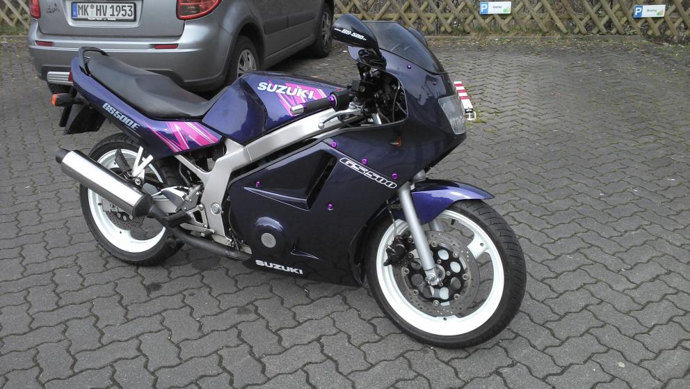

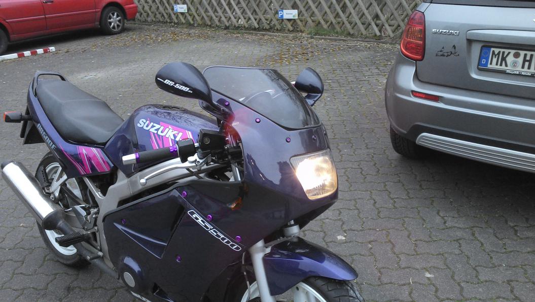

Hallo, ich habe nun erstmal einen Versuch mit PE gemacht und so fahre ich mal ein par Tage:

ID:	22173 suche nun schon seit Stunden im Netz,wie genau der Scheinwerfer an der Gimbel eingestellt wird. Welche Schrauben sind für die Höhe, werden, sind die gesichert. Ich habe da zwei Raendelmuttern diagonal gefunden, sind das nur die Kontermuttern, irgendwie tut sich da nichts....Und ich möchte demnächst zum Tüv

Gestern bin ich nun einige Kilometer gefahren und habe einen richtigen Schreck bekommen. Es hat ganz starke, laute Geräusche gegeben (ich habe vermutet Vorderrad), aber wieso auf einmal. Nun habe ich im Stand nochmal ein wenig Gas gegeben und starke Geräusche aus den Spiegeln war genommen. Ist das denn möglich durch die 3 cm Verlängerung der Halterung? Jetzt muss ich die nochmal entfernen und das prüfen...

Alt 05.04.2015, 11:49:15   #22
Hey Pelle,
ich suche auch noch eine möglichkeit den Scheinwerfer einzustellen. Meiner leuchtet auch alles fröhlich an ,nur die Straße nicht.
Sag mal die violetten Verkleidungsschrauben. Bestellt? Selbst gemacht?
Irgendeine besonderheit? oder einfach nur standartware eloxiert?

Alt 05.04.2015, 12:35:34   #23
pelle136
Benutzerbild von pelle136
Registriert seit: 25.06.2014
Ort: Altena im Sauerland
Beiträge: 192
Hallo, die Schrauben habe ich incl. Scheiben usw. bei (www.probolt-germany.com) gekauft.
Obwohl ich auch einen normalen Satz von Gimbel da habe, fand ich die schöner, zumal die nicht rosten.
mit dem Licht warte ich erstmal was der Tüv sagt, zur Not muss ich eben mal zu Suzuki...

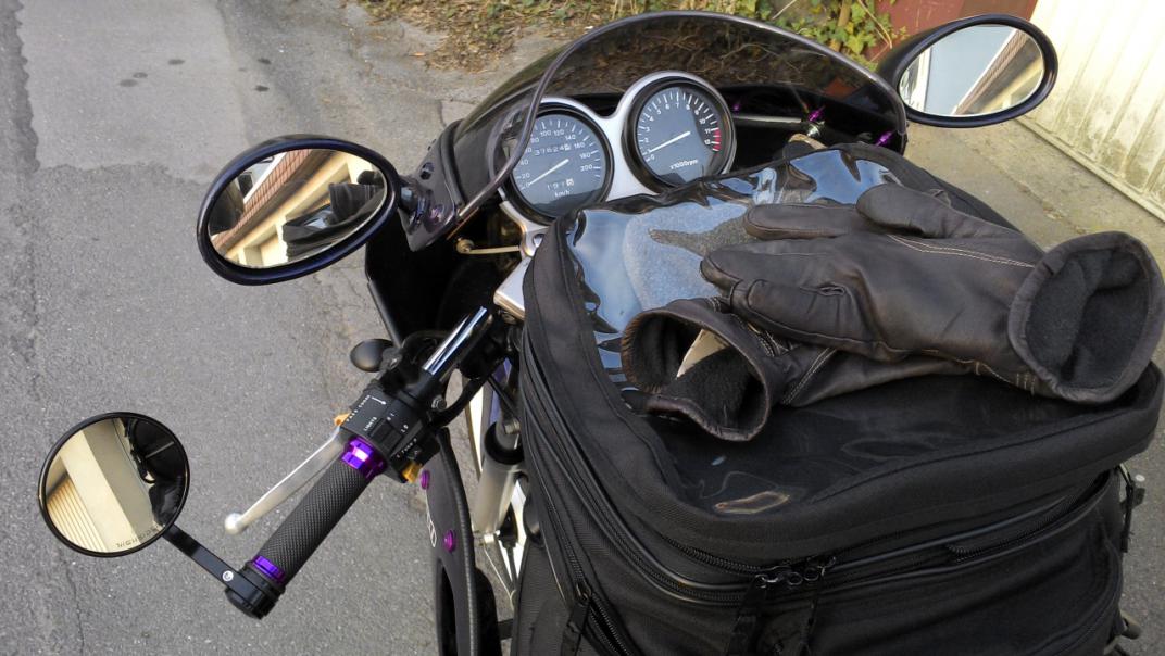

ID:	22439Hallo, solange mir keine besseren Spiegel über den Weg laufen, habe ich mich nun vorläufig für einen dritten Spiegel entschieden. Ich weiß, das sieht nicht optimal aus, aber in dem Fall war mir erstmal die Sicherheit wichtiger:
Geändert von pelle136 (24.04.2015 um 03:11:33 Uhr)
pelle136 ist offline   Mit Zitat antworten
Alt 24.04.2015, 08:29:11   #26
Jetzt hast du den vollen Rückblick!
Sicher, dass die lauten Geräusche von den Spiegeln stammen und nicht von der Verkleidung (z.B. wegen Spiel an den Spiegelhalterungen)?

Ich kann das nicht genau sagen. Aber das klang einfach grausam und hat sogar die 5000 U im Stadtverkehr locker übertönt. Sobald die Teile wieder raus waren, war auch das Geräusch weg..

Was ich vermute, ist, dass mit den Verlängerungen die Verkleidung etwas Spiel hat und deshalb vibriert. Evt. ließe sich sowas dann beheben, indem du etwas zwischen den Verlängerungen und der Verkleidung legst, wie z.B. (zusätzliche) Gummischeiben.
Alt 24.04.2015, 09:49:29   #29

Hallo, ich hatte da eigentlich aus Dichtungsmaterial eine Dichtung zugeschnitten und dazwischen gelegt, sogar beidseitig...

Sind die originalen Spiegel zur Verkleidung hin plan?
Oder liegen die nur an den Schraubpuntken richtig auf?
Haste es mit ner dämpfenden Lage zwischen Geweih und Verkleidung (innen) probiert?
Vielleicht bringt es der größere Hebel eher zum Knarzen.

Hallo, zwischen Verkleidung und Spiegelhalter gibt es nichts, das liegt Plan auf. Dazu habe ich aus Dichtungsmaterial noch jeweils zwischen Verkleidung, Verlängerung und Spiegelfuss eine Dichtung geschnitten. Luft ist nur zwischen Geweih und Verkleidung, die bekommt man auch nicht weg, aber die ist ja jetzt auch noch und die Geräusche sind aber weg.

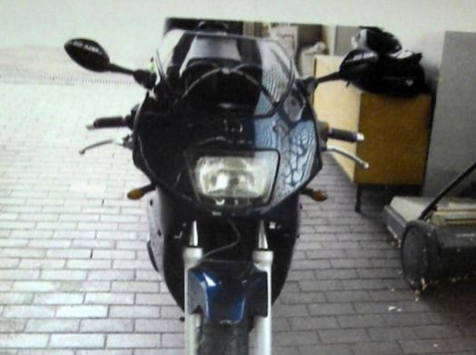

Hallo, da ich ja nun legal mit der Verkleidung rumfahre, werde ich mich noch einmal den Spiegeln widmen. Ich habe zwar jetzt vorläufig PVC Spiegel dran in denem man auch etwas sieht, aber die gefallen mir nicht und deshalb kann es so nicht bleiben.... "Schaumer" mal..
