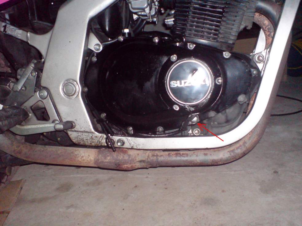

Alt 08.04.2008, 18:13:42   #17
Dosenbrenner
Benutzerbild von Dosenbrenner
Registriert seit: 30.06.2006
Ort: Lauterschwan
Beiträge: 98
Kilometer: 90000
Standard Re: Öllampe geht nach Umkippen nicht mehr aus
Du sollst keine Deckel abschrauben!
Im Bild siehst du welche Schraube ich gemeint habe.

Alt 08.04.2008, 18:22:08   #18
dgeneration
Registriert seit: 05.04.2008
Beiträge: 8
Genau die habe ich davor herausgeschraubt und habe das Öl rauslaufen lassen (zwei Posts weiter oben)- da mit der Abdeckung bezog sich auf die Überprüfung ob Wackelkontakt oder nicht.
Wie viel Öl soll ich denn heraus laufen lassen, bis keines mehr raus kommt? Ich habe so viel herauslaufen lassen, bis nur ein sehr wenig raus kam - neu gestartet doch die Ölanzeige ist weiter angeblieben.
dgeneration ist offline   Mit Zitat antworten

Alt 08.04.2008, 18:39:08   #21
Dosenbrenner
Ort: Lauterschwan
Beiträge: 98
Kilometer: 90000
So jetzt,
ich habe mit meinem Motorradmechaniker geredet.
Die Schraube nicht ganz rausdrehen 1-2 umdrehungen drinnlassen damit die Luft entweichen kann und die Pumpe etwas druck aufbauen.
Maschine starten und wenn dann an der Schraube Öl rausspritzt wieder zudrehen.
Dann müsste die Lampe ausgehen.
Dosenbrenner ist offline   Mit Zitat antworten
