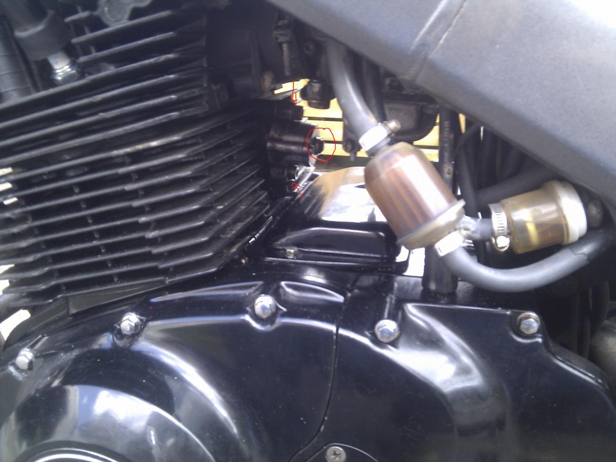

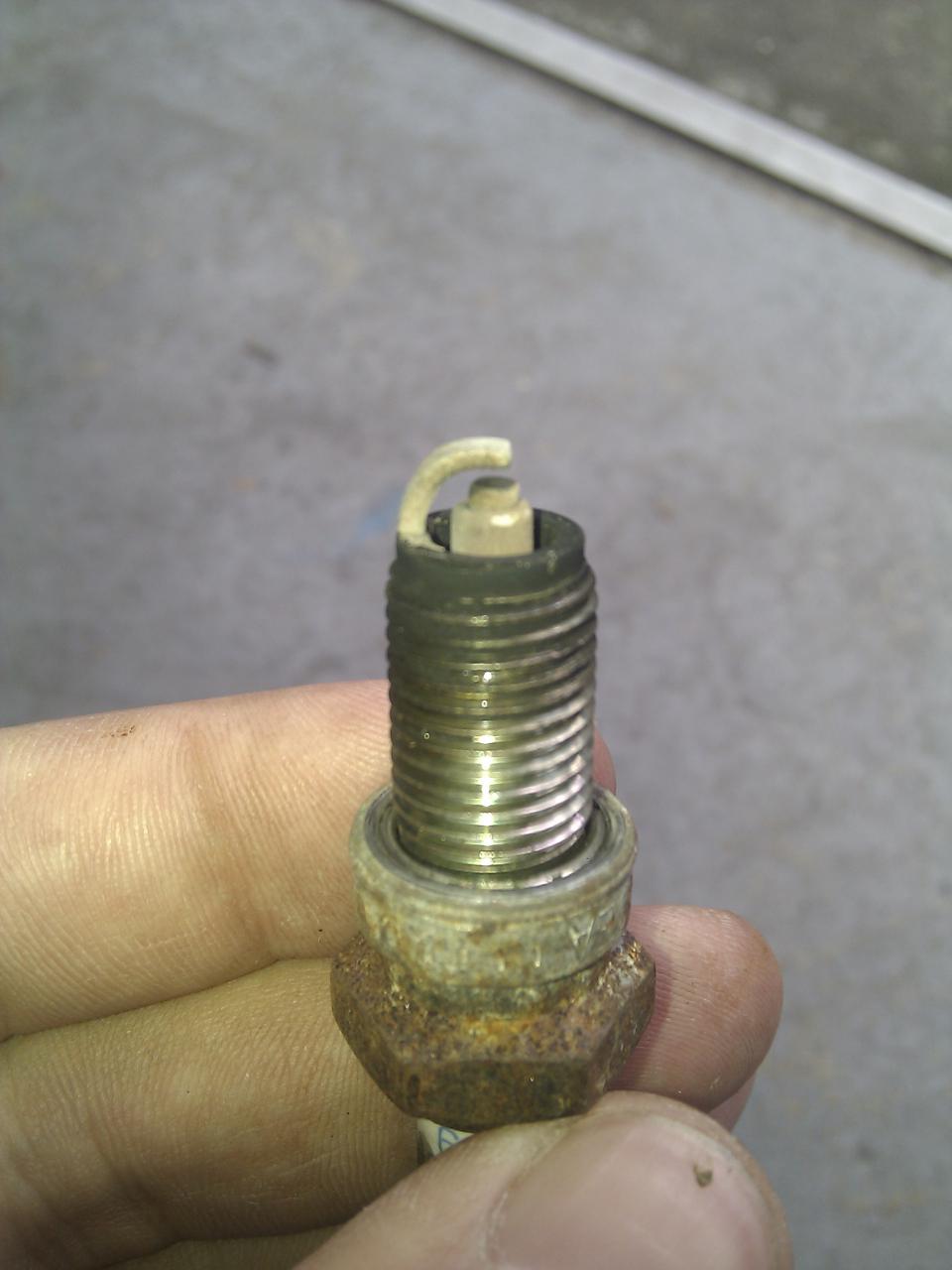

ich bräuchte mal eure meinung zum Zündkerzenbild...ich würde diese unter Normal einsortieren, korrekt?
und auf dem Bild des Motors sifft im markierten Bereich ein wenig Öl wenn der Motor läuft bzw. es "blubbert" raus. Ist das okay oder sollte ich daran was machen?

Kerzenbild sieht so ganz ok aus. Das der Motor ölt ist nicht ok

Hm woraus ölt es da überhaupt? ^^

Aus dem Steuerkettenspanner

Ah ok, hilft es da die Schrauben ein wenig anzuziehen oder was muss ich machen?
Hm okay suche hat ergeben das es erstmal nur ein Schönheitsfehler sein soll?! Also wenns schlimmer wird wohl mal Dichtungen wechseln....korrekt?

der steuerkettenspanner ölt immer aus der gumminase in der mitte da die mit der zit fest wird ( hatte ich auch gerade erst) ich habe da einfach nen zusaätzlichen dichtring um den stopfen gemacht und damit hat sich die sache gegessen
Soweit ich weiß, sollte da überhaupt kein Öl sein. Bei mir ist der Raum hinter dem Deckel mit der Feder drin absolut ölfrei Da war nie Öl und wird auch hoffentlich nie Öl sein.

Das Kerzenbild ist okay, allerdings sehen die Kerzen selber ziemlich abgenutzt aus. wie lange sind die denn schon da drin?

Das weiß ich nicht und will es auch gar nicht wissen Sind vom Vorbesitzer...hab sowieso neue eingebaut. (Siehe Bild 3, die sind ohne Rost ) Wann der letzte Ölwechsel war weiß der Vorbesitzer leider auch nicht...der steht dann Donnerstag an

denke schon das das öl da gewollt ist um die feder zu schmieren bin mir aber m´nicht sicher aber solange es dicht ist finde ich es ok
btw wenn ich den kettenspanner aufmache sieht man da auch kaum öl es drückt da nur wärend der fahrt raus

Ist da jetzt Öl hinterm Kettenspanner oder nicht? Das wäre schon ganz gut zu wissen...weil wenns Ölt ohne das dort Öl sein darf wäre uncool

Klar ist da Öl hinter, die Steuerkette läuft ja IM Motor. Aber aus dem Kettenspanner darf kein Öl kommen

und wie siehts im kettenspanner aus is das öl da auch richtig zur schmierung oder hat der irgend eine undichtigkeit wenn da drinne öl ist
