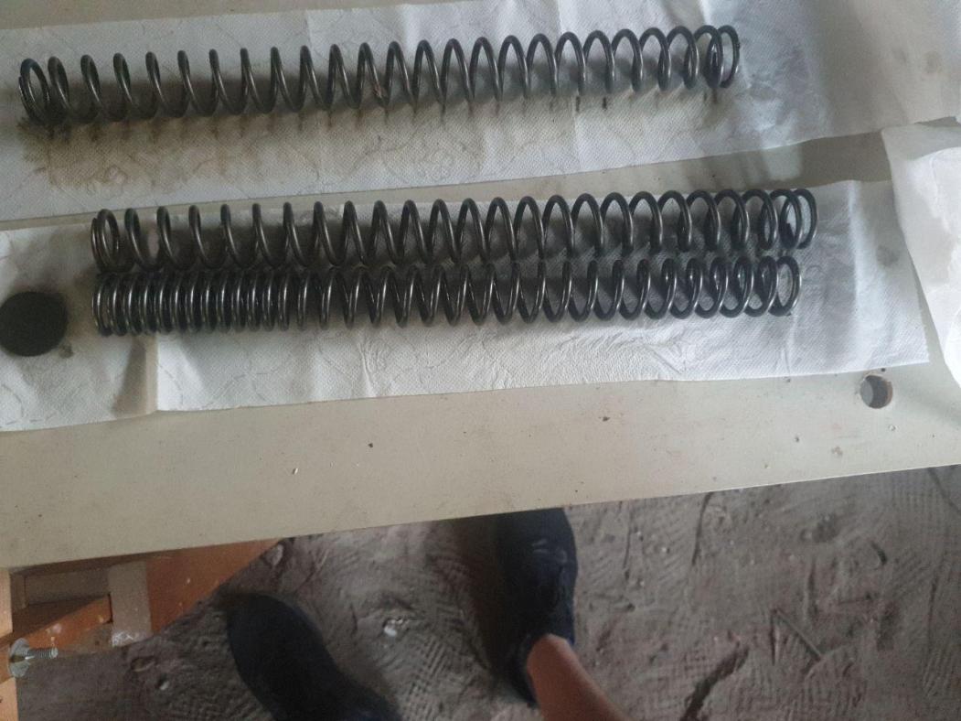

Hast du mal ein Bild (Foto!) von diesen Federn? Am besten im direkten Vergleich mit der Serie.
Was steht dazu in der Packungsbeilage oder in der Artikelbeschreibung?
Die ollen Blechhülsen kannst du auch einfach selbst absägen und dich Stück für Stück an den passenden Negativfederweg von 3-4 cm zwischen voll ausgefedert (Vorderrad entlastet) und mit Fahrer in Schutzkleidung drauf herantasten...ein Kabelbinder direkt über der Staubkappe macht das Messen der Differenz einfach.
Edit:
Du kannst auch als ersten Schritt die Vorspannung lahmlegen und schauen, wo du landest (einfach die obere Scheibe rausnehmen, dann greift der Versteller ins Leere).

Hab es heute mal geschafft, die Gabel zu machen! Du hast natürlich Recht, ohne die Hülsen funktioniert es nicht. Ich hab jetzt einfach mal die Differenz(6cm) der Federn von den Hülsen abgeschnitten und es ist perfekt. Vielen Dank nochmal für eure Hilfe!

ich habe mich auch für die YSS prog. Federn entschieden (ich wusste beim kauf nicht, dass es einen längen Unterschiede zwischen den Herstellern gibt..., sondern nur den hier beschriebenen zwischen Modelljahren).
Ich glaube ich habe auch die "richtige" Länge gekauft. Die YSS sind ca. 1 cm kürzer als die originalen (die sind bei mir 34 cm). Kann aber auch sein, dass die orig. einfach ausgeleiert sind.
Hits:	2135
Größe:	98,8 KB
Weiß zufällig jemand wie das mit dem Luftpolster ist, also wie viel es sein müsste?
Laut der sehr kryptisch übersetzten Einbauanleitungen von YSS soll man 200 mm eingestaucht ohne Feder haben. Entspricht das in etwa den 377 ml die für die orig. Federn vorgegeben sind und weiß jemand was dann da in etwa das zu erwartenden Luftpolster wäre?
m4D_guY ist offline   Mit Zitat antworten
