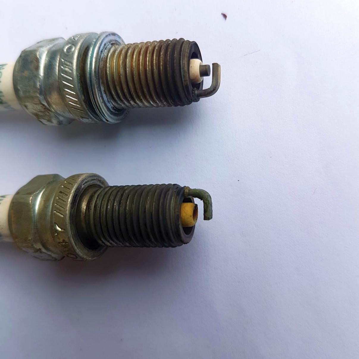

Hallo, erst mal danke für die bisherigen Antworten. Mir fehlte die Zeit aber eine Erkenntnis gibt es schon. Die Kerze vom rechten Zylinder ist hin, dass ist sogar für mich als Einsteiger offensichtlich, siehe Foto. Die Elektrode ging verloren oder ist abgebrannt??
Weiterhin ist aufgefallen, an der defekten Kerze diese dicke Unterlegscheibe fehlt, die kann doch eigentlich nicht verloren gehen Laut aktueller Info vom Verkäufer wurden die Kerzen erst vor kurzem (eine Tankfüllung) erneuert. Die Kerzen entsprechen aber nicht den Angaben im Handbuch! Champion RA4HC wurden eingebaut. Ich habe nun 2 NGK DPR8Ea-9 gekauft, die sind aber noch nicht eingebaut.
Momentan weiß ich noch nicht was schlimmer war, die fehlende Scheibe oder der falsche Zündkerzentyp, beides ist sicherlich nicht gut.

Die hat einen zu niederen Wärmewert - kein Wunder das die hinüber ist. Ausserdem sollte man Jap. Motoren immer mit NGK bestücken - die gehen damit am Besten. Vergleichstabelle Kerzen: http://www.google.at/url?sa=t&rct=j&...VKnDgyfoTQ8l-H
Die Unterlagscheibe muss bei der Montage "vergessen" worden sein, wobei die normalerweise von der Kerze gar nicht so einfach trennbar ist - vielleicht hat sie schon ab Werk gefehlt. Jedenfalls steht die Kerze dann auch noch etwas zu tief im Brennraum und damit bereits in der heissen Abbrennfront (Gaswirbel).
Bin gespannt ob es noch was hat (Ventil?). Eine Kompressionsprüfung dauert 2 Minuten.....

Moin, laut dieser Zündkerzen-Vergleichstabelle gibt es für die NGK DPR8EA-9 keine passende von Champion. Zu der falsch verbauten Champion RA4HC passt die BP7EY von NGK.
Die fehlende Scheibe geht bei der anderen Kerze von Champion nicht so leicht ab, da müsste man schon mit Gewalt ran. Was ich aber ausschließen würde. Der Verkäufer ist ein seriöser rüstiger Rentner mit KFZ-Meister-Ausbildung. Er hat die Kerzen bei Polo gekauft und die fehlende Scheibe offenbar nicht bemerkt.
Wenn die Elektrode verbrannt ist, ist vielleicht nicht alles im Eimer. Im anderen Fall flog der Pin bei voller Fahrt auf der Bahn irgendwo hin

Passend Champion wäre beispielsweise RL87(Y)C oder RL86C gewesen. Die bei dir verwendete Kerze ist definiv falsch und vermutlich hatte der Verkäufer von Kerzenbauformen und Wärmewertvergleich wenig bis keine Ahnung. Es geht nur um den Wärmewert (also um die "8") - nicht um Elektrodenbauform, Radioentstörung oder ähnliche Zusatzfeatures.
Grundsätzlich rate ich von Bosch, Champion und ähnlichen ab. Das hat schon in den 80ern nie funktioniert - in einen Japaner gehört eine NGK - die hält die Temperaturen und hohen Drehzahlen auch aus.
Im Grunde kannst du von Glück reden, das es nicht die ganze Kerze zerissen hat - dann wäre höchstwahrscheinlich der Kolben blockiert worden - habe ein paar solcher Motoren in den 80ern reparieren dürfen.....schaut nicht schön aus.

Ein GS 500-Motor scheint relativ robust zu sein. Abgebrannte Zündkerze... glühend roter Endtopf...Flammen aus dem Auspuff... und sie läuft immer noch Natürlich erst nachdem ich die korrekten Zündkerzen eingebaut hatte. Ein größeres Foto der Problemkerze habe ich noch mal hinzugefügt.
Da ich es nun genau wissen wollte, habe ich ein paar Euro investiert und die Kompressionsmessung in der Werkstatt machen lassen. 11,5 bar auf beiden Zylindern.
So wie ich das bisher gelesen habe, hat die Maschine einen ungeregelten Kat im Endtopf, der dürfte diese Temperaturen wohl nicht überlebt haben.
