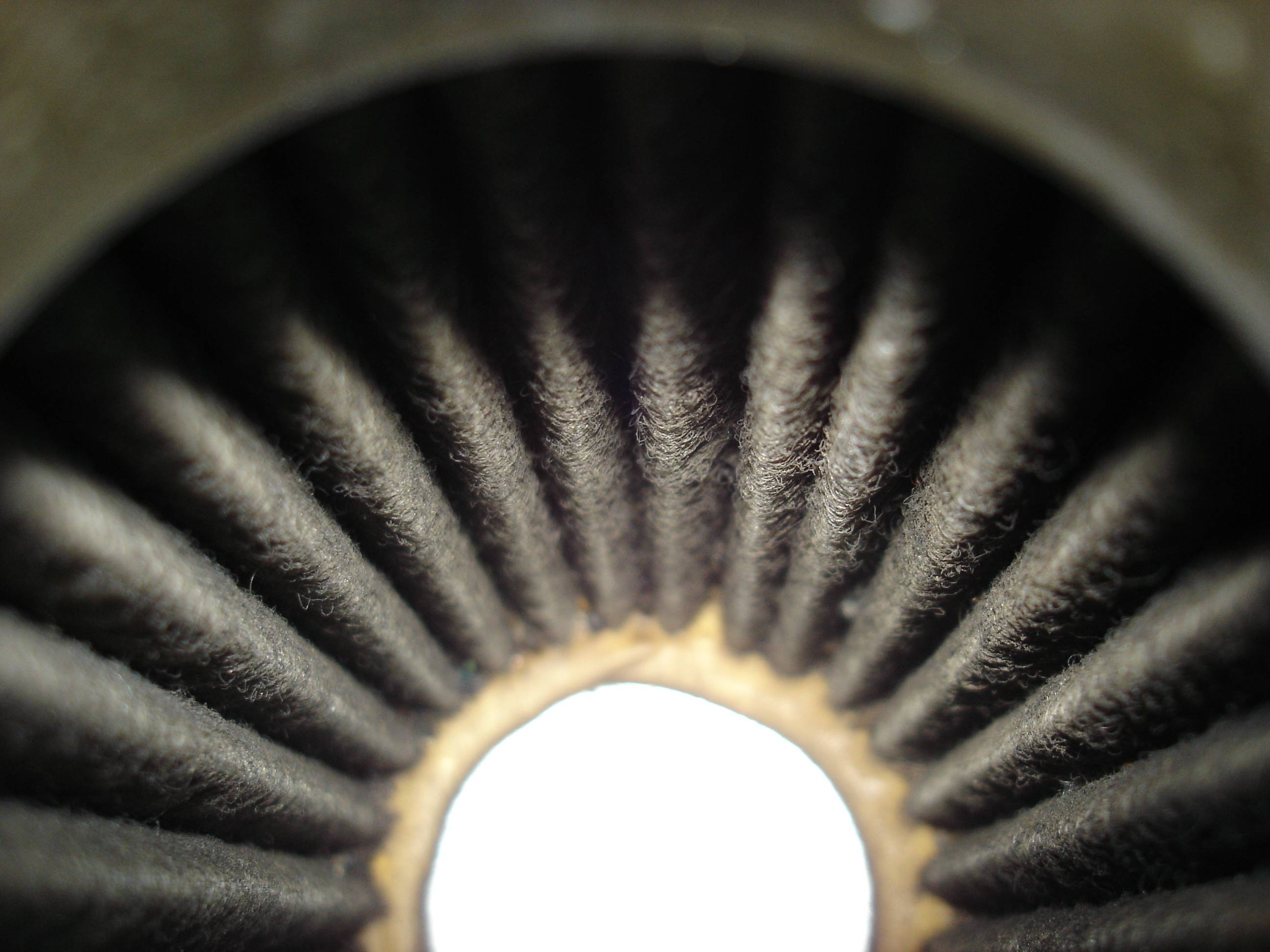

Den hab ich auch noch mit ausgebaut. Sollte dieser mal gereinigt oder erneuert werden? Wie gesagt, hab da noch net soviel Erfahrung und ne Werkstatt der ich da vertrauen könnte, hab ich auch noch net...

auf jeden neu^^

Das ist mal der dreckigste LuFi den ich je gesehen habe

Kann nich sein.
Da wohnen noch keine Spinnen drin.

als ich meine Maschine bekommen hab, war der noch mehr zu, inkl. kleiner Lebewesen, die da schon ihr Zuhause hatten (ich schätze in der 3. Generation)
Und die lief noch ohne Probs - gut hat am Anfang hat se bischen mehr sprit gebraucht
Und das ein neuer Luffi weis ist wusste ich damals auch nicht

meiner ist auch ... bräunlich... kann man doch auch mal n bissl durchpusten mit nem kompressor und dann hat sich die sache erledigt?

...da die Luft beim Luftfilter von innen nach außen strömt, mußt Du
(ausgebaut) die Außenseite abblasen.

Was kostet denn so nen neuer Einsatz? Oder muss man den mit Gehäuse neu kaufen? Denke, dass das noch der erste sein wird, dann kanns auch nen neuer sein. Mit dem Ausblasen is das ne ziemliche Sauerei... (arbeite in einer Luftfilterfirma), daher weiß ich wohl auch, dass die weiß sein müssten. Aber wußte net, dass schwarz direkt zu bedeutet. Aber danke für eure schnellen Tipps!!

15 Euro im Zubehör.
Achte aber drauf, dass du den richtigen holst. Es gibt dort unterschiede in der Öffnung

Nö!
Die Filter sind einweg. Die werden nie wieder so gut wie im Neuzustand.
Und alle 2 Jahre 15€ für nen neuen Luftfilter sind nun auch nicht die Welt.

Ganz einfach: Wenn du deine GS lange fahren willst, kauf einen neuen, willste die nie mehr hergeben, kauf den K&N zum Auswaschen, willst du nur fahren bis du offen fahren darfst, blas den alten mit Pressluft aus. Wenn sie dann irgendwann nicht mehr richtig läuft machste halt nen neuen rein. Meine hat jetzt kanpp 39000 km drauf und den 2. Luftfiltereinsatz. Bei unseren Straßenverhältnissen setzen sich die Flter nicht so dramatisch zu.
