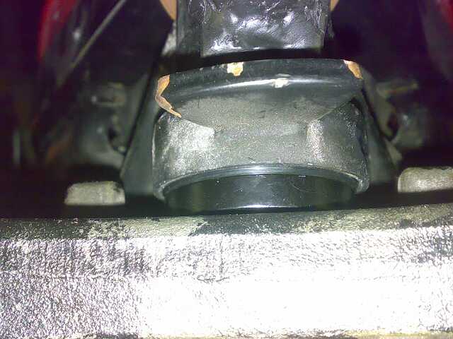

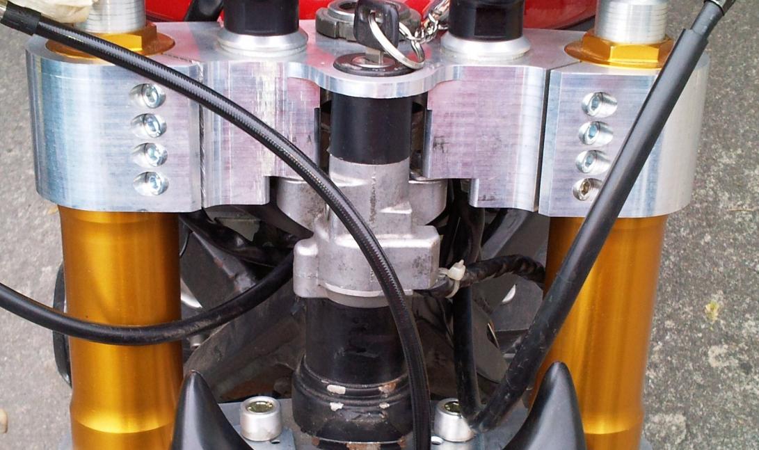

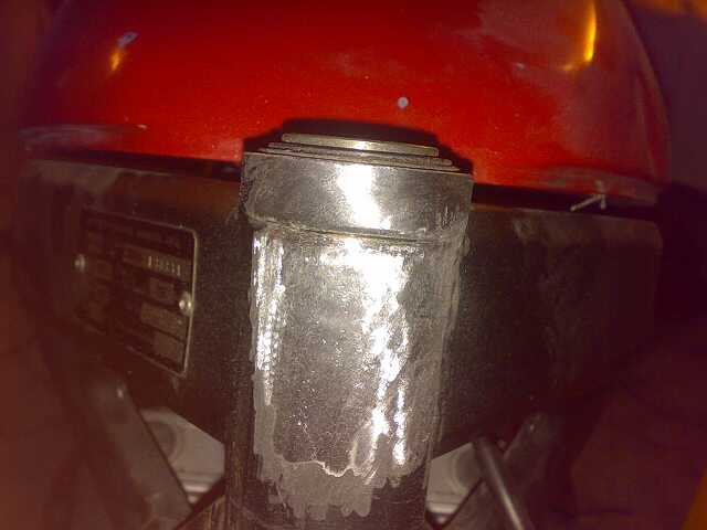

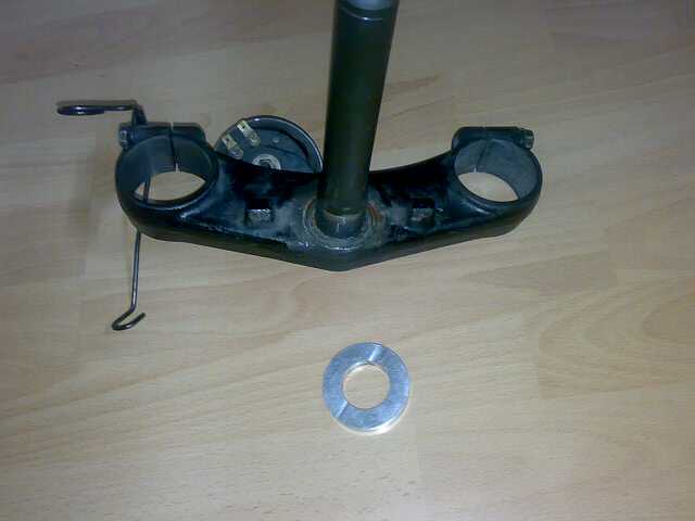

Sooo, hat sich die letzten Wochen mal wieder was getan an meinem Umbau!
Als erstes wollte ich endlich die RGV Gabelbrücken passend kriegen.
Danke hierzu an einen lieben Freund, der mir den Distanzring zugesandt hat!
[attachment=3:1o6dguwt]#28 Gabelbrücke & Distanz komprimiert.jpg[/attachment:1o6dguwt]
Hab dann die üblichen Vorarbeiten wie die Schlossplatte abflexen, und anschließendem Verschleifen des Rahmens vorgenommen.
[attachment=2:1o6dguwt]#26 Schloßplatte abgeflext komprimiert.jpg[/attachment:1o6dguwt]
[attachment=1:1o6dguwt]Lenkkopf verschliffen komprimiert.jpg[/attachment:1o6dguwt]
Und so sieht`s dann eingebaut aus:
[attachment=0:1o6dguwt]Gabeldistanz komprimiert.jpg[/attachment:1o6dguwt]
Und Dank nem anderen Kumpel hab ich jetzt auch einen passenden Lenkanschlag bauen können. Hab nur leider kein Foto gemacht!

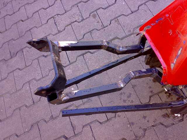

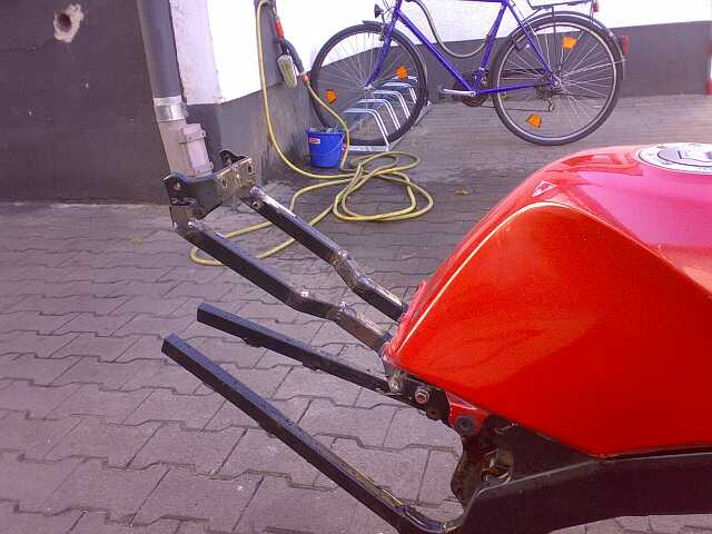

Aber hier mal die Fotos von der Entstehung und dem derzeitigen Stand des Heckrahmens:

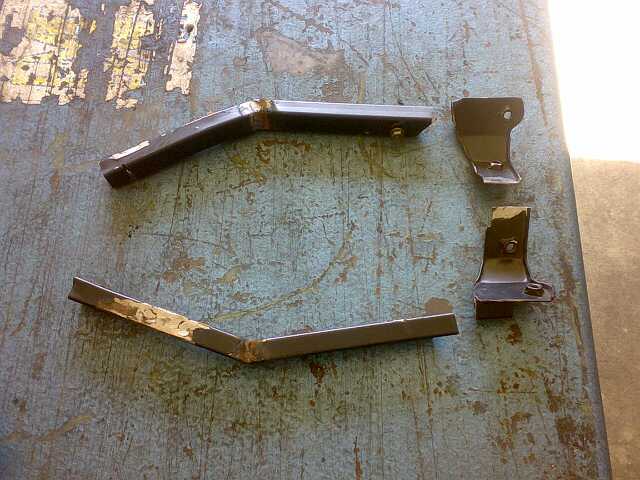

Zuerst hab ich den oberen Rahmen abgeschnitten:
[attachment=3:bho6r7b8]#27 Heckrahmen abgesägt komprimiert.jpg[/attachment:bho6r7b8]

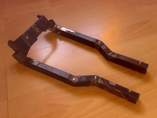

Dann habe ich aus den entfernten Teilen den neuen Heckrahmen zurechtgeschnippelt:
[attachment=2:bho6r7b8]020620083691 komprimiert.jpg[/attachment:bho6r7b8]
Dann wurde geschweißt,
[attachment=1:bho6r7b8]020620083693 komprimiert.jpg[/attachment:bho6r7b8]
und noch ein paar Teile angebraten:
[attachment=0:bho6r7b8]Fertiger o.Heckrahmen komprimiert.jpg[/attachment:bho6r7b8]

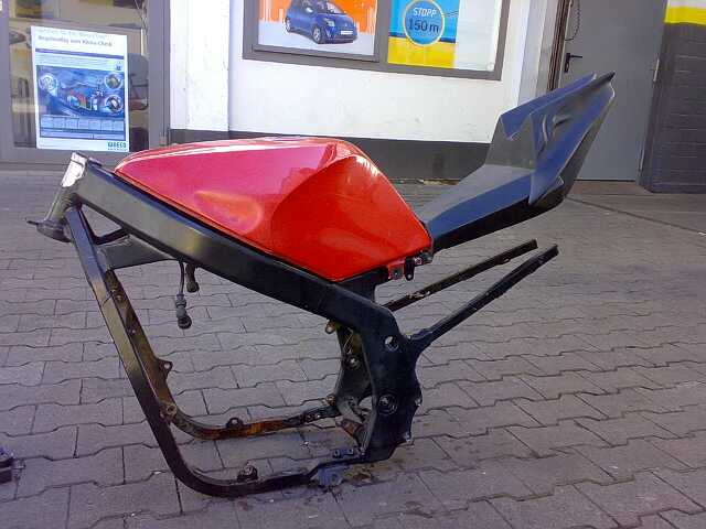

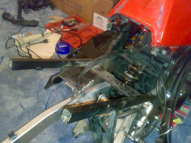

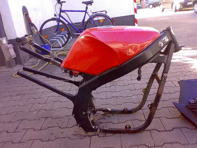

Und schließlich haben wir den neuen Heckrahmen wieder mit dem Hauptrahmen verbunden:
[attachment=3:2jk7a2w4]O.Heckrahmen1 komprimiert.jpg[/attachment:2jk7a2w4]
[attachment=2:2jk7a2w4]O.Heckrahmen2 komprimiert.jpg[/attachment:2jk7a2w4]
[attachment=1:2jk7a2w4]O.Heckrahmen3 komprimiert.jpg[/attachment:2jk7a2w4]
Jetzt mußte ich natürlich gleich mal ausprobieren, wie das neue Heck auf dem Rahmen sitzt:
[attachment=0:2jk7a2w4]O.Heckrahmen m.Heck komprimiert.jpg[/attachment:2jk7a2w4]
Mir gefällt`s!

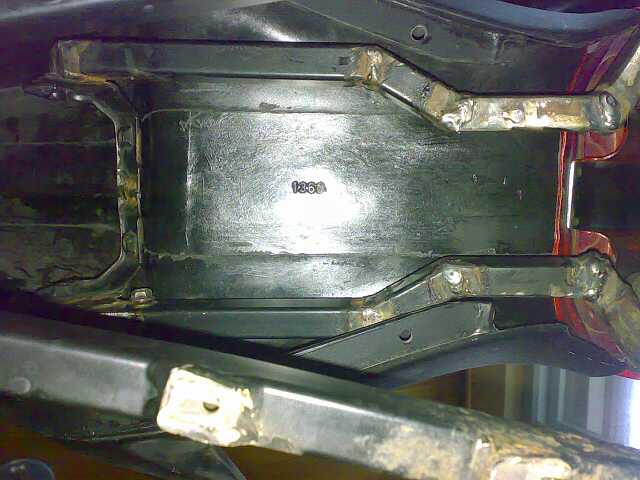

Ach ja, hier noch ein Bild von unten in das Heck, damit man mal sieht, wie der Rahmen im Heck verläuft:
[attachment=0:2qdg7gds]Rahmen innen komprimiert.jpg[/attachment:2qdg7gds]

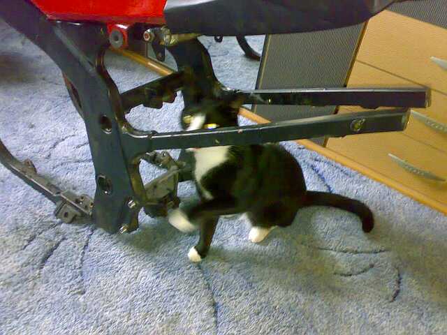

Kaum zu Hause angekommen wurde die Arbeit erstmal von meiner Katze begutachtet!
[attachment=3:dhfr2ste]Katzen-Inspektion komprimiert.jpg[/attachment:dhfr2ste]
[attachment=2:dhfr2ste]Katzen-TÜV komprimiert.jpg[/attachment:dhfr2ste]

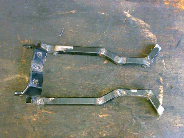

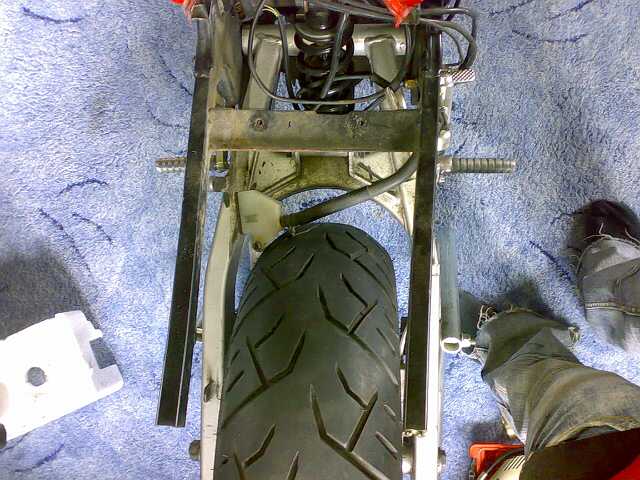

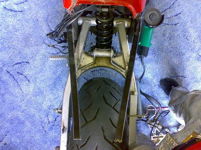

Nachdem sie ihr OK zu den bisherigen Arbeiten gab, fing ich an mit den Anpassungen des unteren Heckrahmens.
Dazu wurde als erstes der Rahmen etwas enger zusammengeführt.
Vorher:
[attachment=1:dhfr2ste]U.Heckrahmen 1 komprimiert.jpg[/attachment:dhfr2ste]
Nachher:
[attachment=0:dhfr2ste]U.Heckrahmen 2 komprimiert.jpg[/attachment:dhfr2ste]

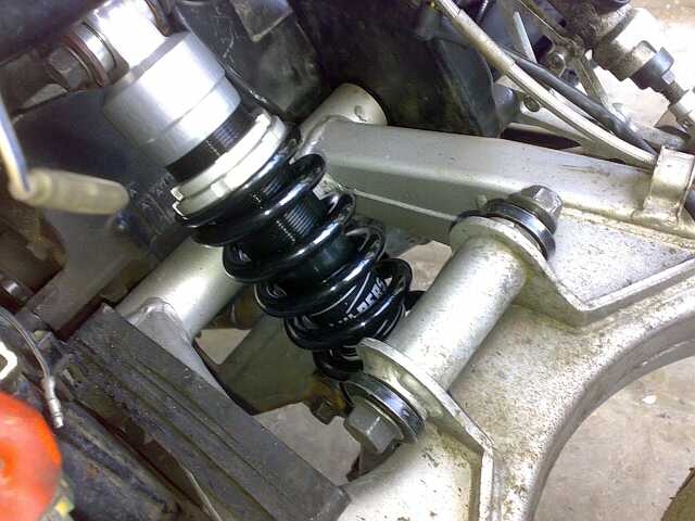

Wie etwa das obligatorische Wilders Federbein
[attachment=1:181bgqjp]011120084325 komprimiert.jpg[/attachment:181bgqjp]

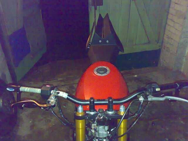

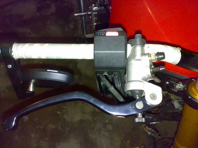

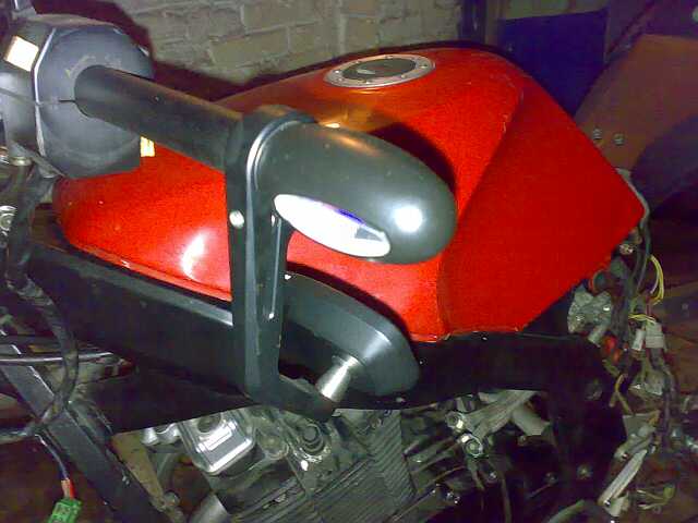

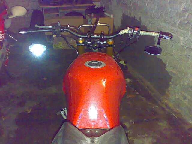

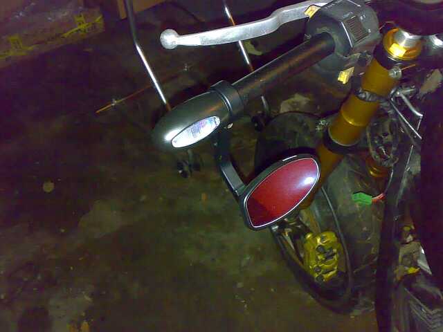

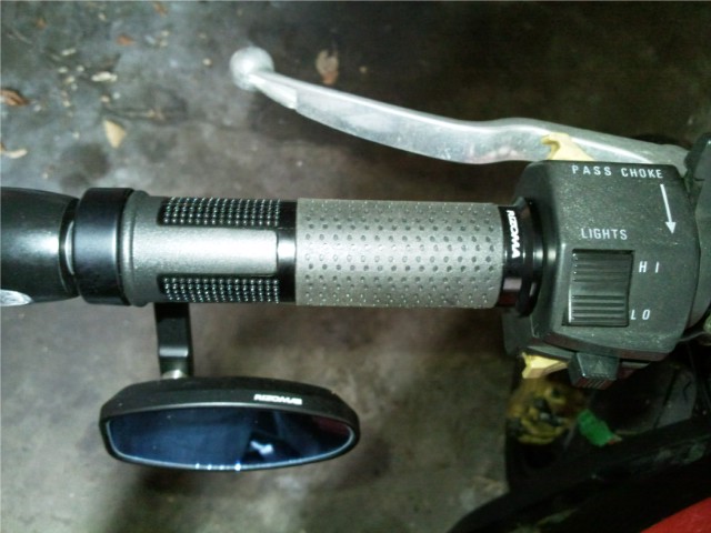

Lenkerendenblinker von Kellermann und kleine(illegale )Spiegel von Rizoma wurden auch noch am Lenker verbaut
[attachment=3:2moifdy4]010120064479 komprimiert.jpg[/attachment:2moifdy4]
[attachment=2:2moifdy4]010120064480 komprimiert.jpg[/attachment:2moifdy4]
Jetzt wirkt der Lenker richtig schön breit!
[attachment=1:2moifdy4]010120064488 komprimiert.jpg[/attachment:2moifdy4]
[attachment=0:2moifdy4]010120064489 komprimiert.jpg[/attachment:2moifdy4]

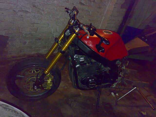

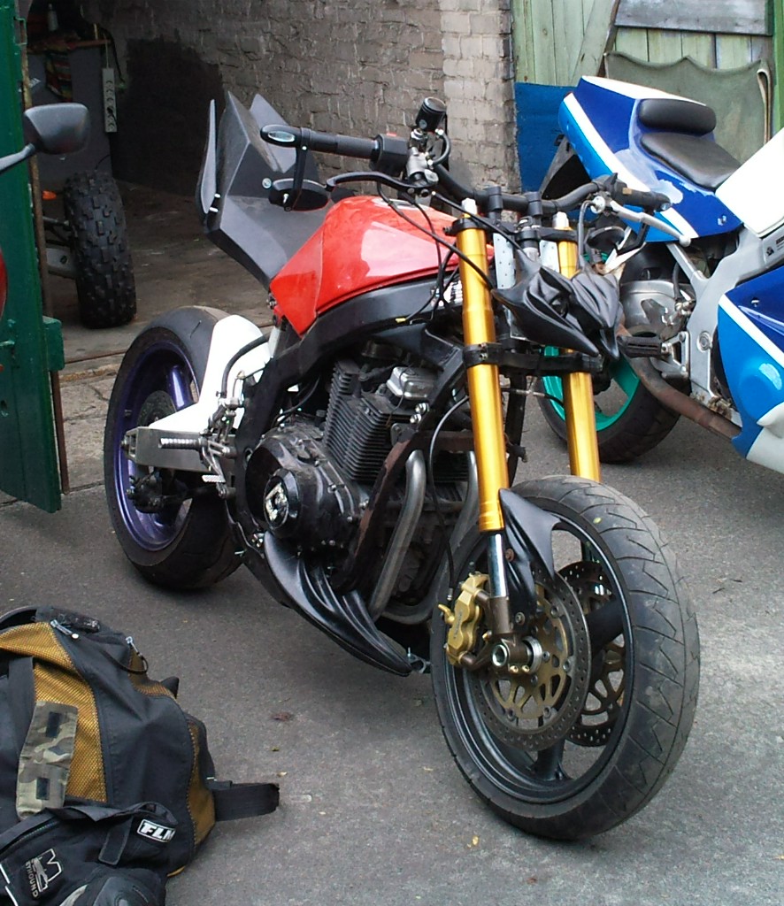

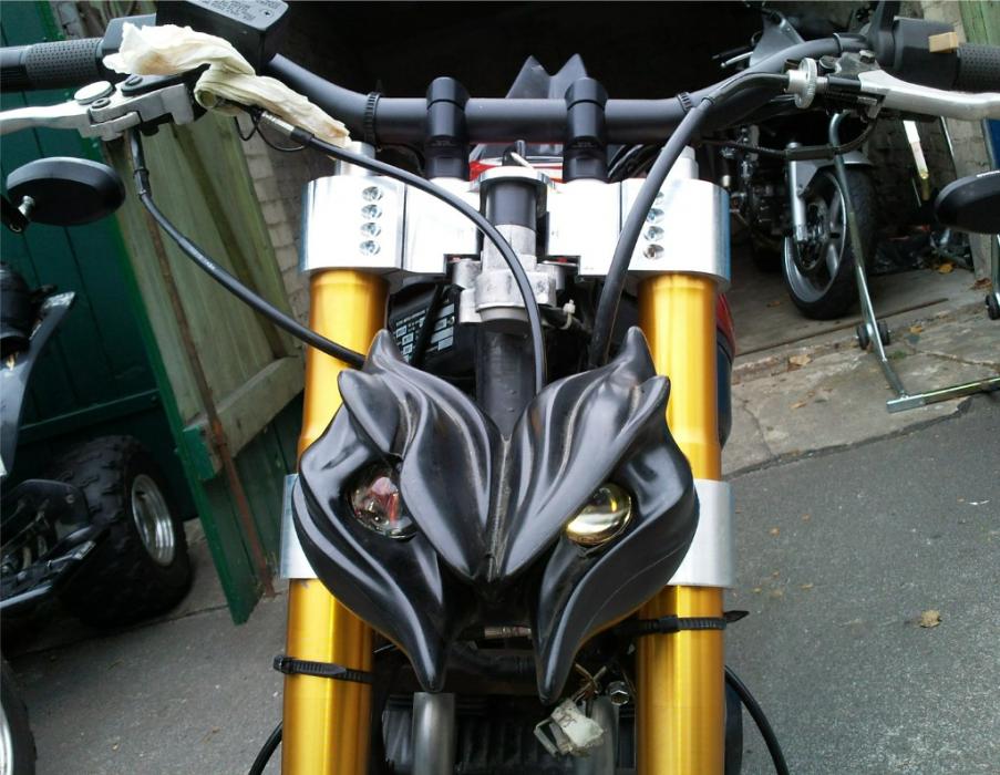

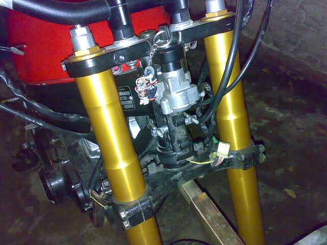

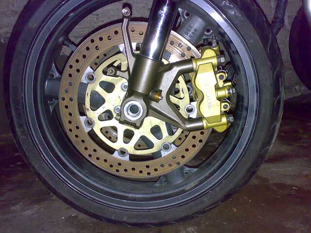

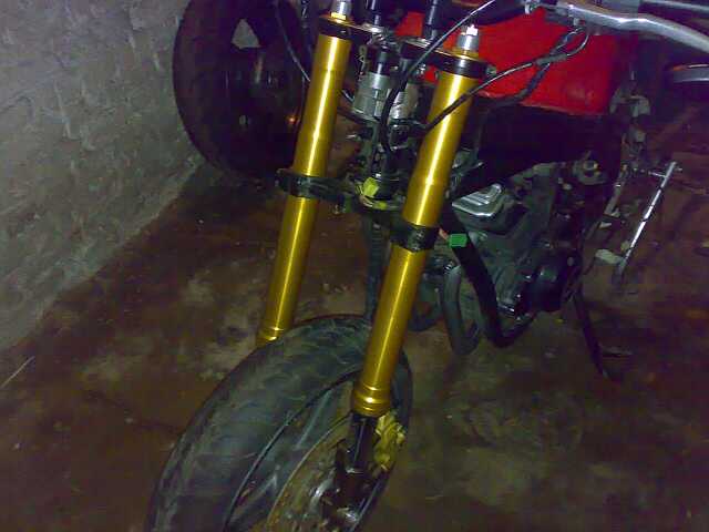

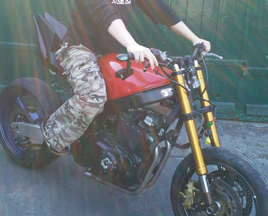

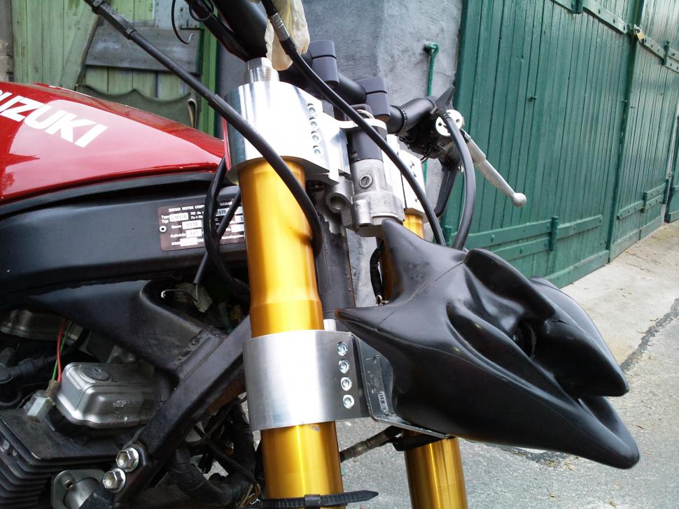

Wie man sieht, ist die RGV Gabel wieder rausgeflogen, und wurde durch eine Gabel der Kawasaki ZX6R mir Radialbremssätteln ersetzt!
[attachment=2:2od6u9au]010120064477 komprimiert.jpg[/attachment:2od6u9au]
[attachment=1:2od6u9au]311020084323 komprimiert.jpg[/attachment:2od6u9au]
[attachment=0:2od6u9au]010120064474 komprimiert.jpg[/attachment:2od6u9au]
Die Felge stammt auch aus einer ZX 6R, aber aus einem früheren Baujahr!

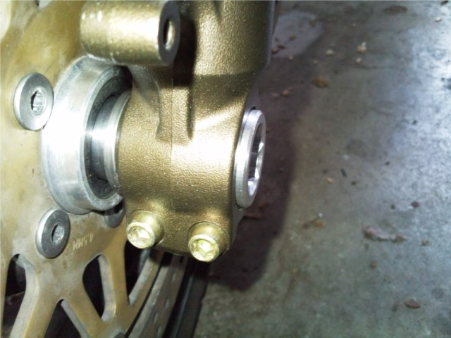

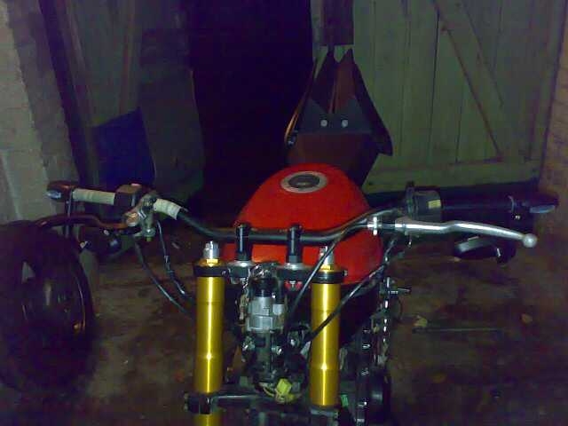

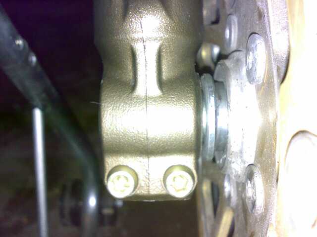

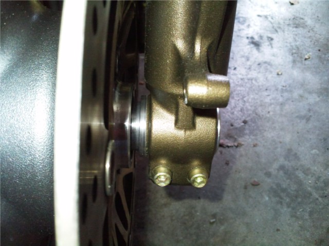

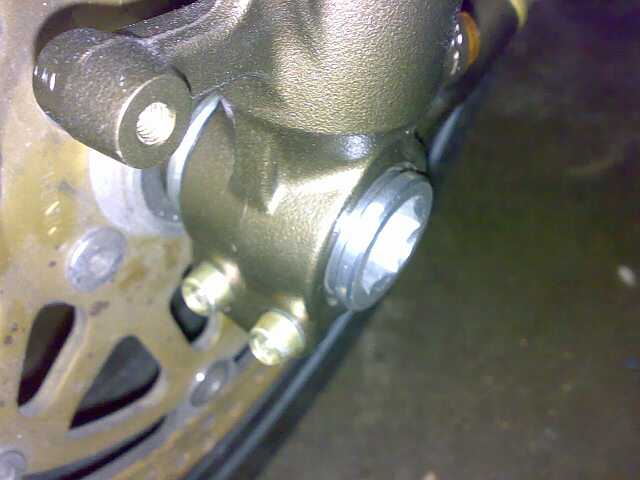

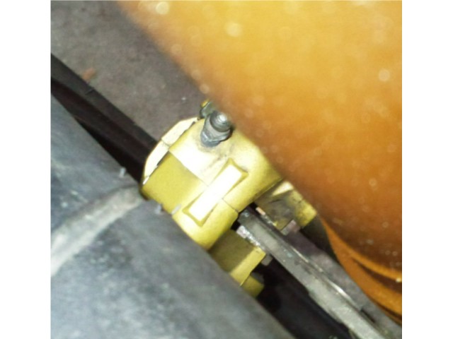

Die Gabel passt im Übrigen von der Gabelklemmungen her in die Brücken von der RGV 250!
[attachment=0:22f3tnz3]010120064472 komprimiert.jpg[/attachment:22f3tnz3]
Alles andere passt NICHT Plug & Play!
Es muß hierzu einiges angepasst werden!
Name:	010120064472 komprimiert.jpg

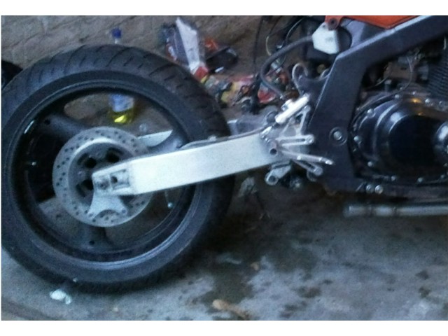

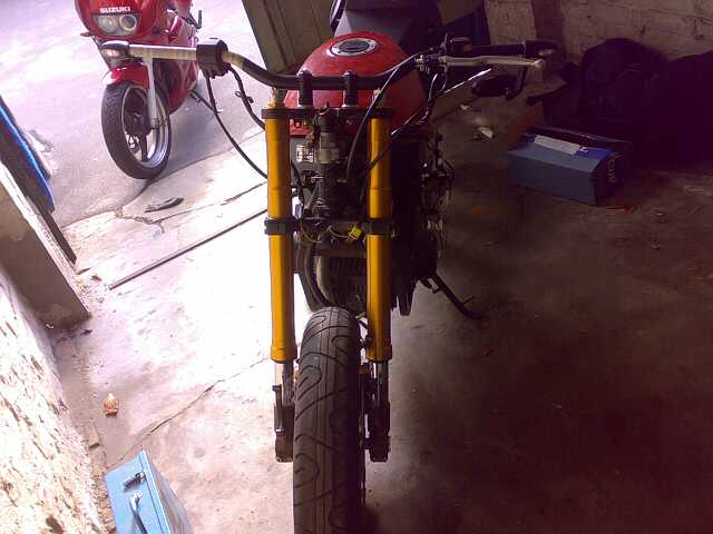

Jedenfalls gehen die Tage die Distanzen, die Steckachse un die Felge zum Dreher.
Wenn alles fertig ist werde ich mal genauer beschreiben, was alles nötig ist, diese Gabel in die Gs zu bauen!

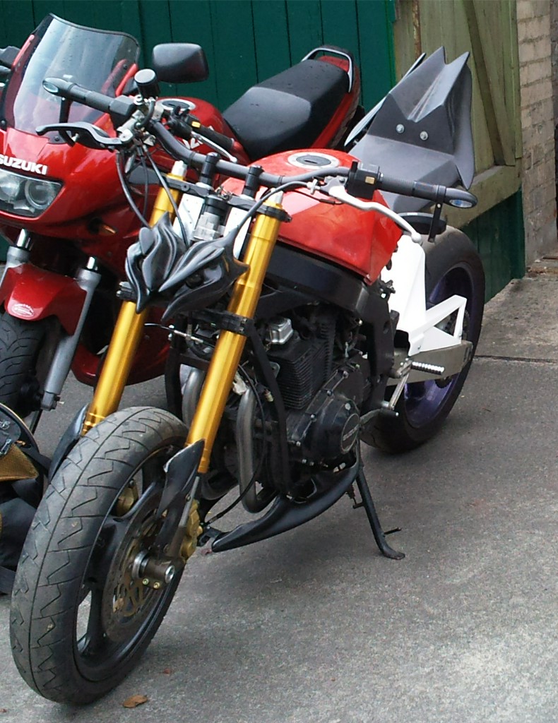

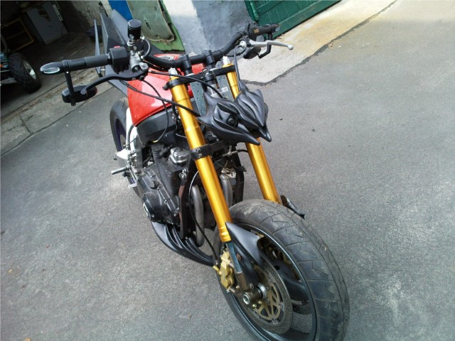

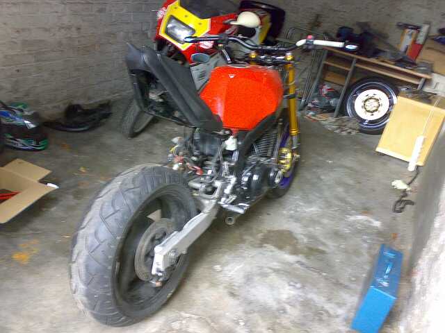

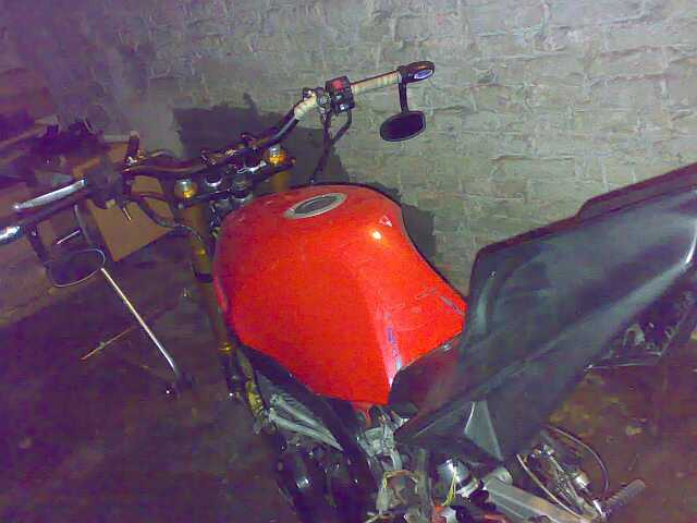

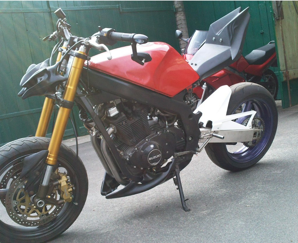

Hier schon mal ein paar Bilder vom Zischenstand, wie se jetzt insgesamt aussieht:
[attachment=4:2p5mjwr3]010120064482 komprimiert.jpg[/attachment:2p5mjwr3]
[attachment=3:2p5mjwr3]010120064484 komprimiert.jpg[/attachment:2p5mjwr3]
[attachment=2:2p5mjwr3]010120064486 komprimiert.jpg[/attachment:2p5mjwr3]
[attachment=1:2p5mjwr3]311020084318 komprimiert.jpg[/attachment:2p5mjwr3]
[attachment=0:2p5mjwr3]311020084319 komprimiert.jpg[/attachment:2p5mjwr3]

Hab heute meine Drehteile zurück bekommen, und gleich alles eingebaut!
Passt alles wie ne Eins!!!
Am Wochenende mach ich dann nochmal Bilder!
War jetzt schon zu Dunkel!

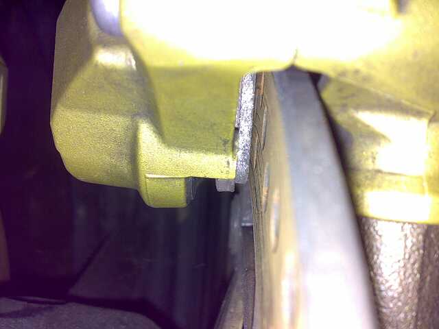

Alt 06.02.2009, 17:31:33   #72
Standard Re: Muh-Kuh-chickie`s Umbau
So, bin doch schon zum Bilder machen gekommen!

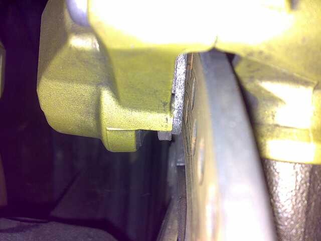

Starten werd ich mal mit der Anpassung der Bremsscheiben.
Da die Bremsscheiben nicht ganz mittig im Bremssattel sitzen (s.Bild)
[attachment=1:1x0kagko]010120064468 komprimiert.jpg[/attachment:1x0kagko]
ist es notwendig den Sitz der Bremsscheiben auf der Felge um 2,5mm abzudrehen.
So sitzen die Scheiben dann, wenn`s um das Maß abgedreht wurde:
[attachment=0:1x0kagko]Bremssch. bearb.Komp..jpg[/attachment:1x0kagko]

Alt 06.02.2009, 17:38:21   #73
Die serienmäßigen seitlichen Abstandshülsen der Kawasakifelge sind leider etwas zu kurz,
[attachment=1:3l973kyn]010120064470 komprimiert.jpg[/attachment:3l973kyn]
weshalb ich mir die Distanzen passend drehen lassen hab.
[attachment=0:3l973kyn]Foto0357Komp..jpg[/attachment:3l973kyn]

Abschließend muß nur noch das Gewinde der Steckachse um ca. 3,5mm weitergeschnitten werden, damit sich die Achse wieder komplett festschrauben lässt, und nicht zu weit heraussteht!
Vorher:
[attachment=1:2ycz336k]010120064475 komprimiert.jpg[/attachment:2ycz336k]
Nachher:
[attachment=0:2ycz336k]Foto0356Komp..jpg[/attachment:2ycz336k]

Alt 06.02.2009, 17:49:33   #75
Ach ja, schöne neue Griffe hab ich auch endlich montiert:
[attachment=0:37gy8miz]Foto0363Komp..jpg[/attachment:37gy8miz]

Alt 06.02.2009, 17:55:18   #76
Schick schick.
Wobei Tageslichtbilder immer spektakulärer rüberkommen.
Das Felgen abdrehen gefällt mir noch nicht so...haste das mit dem Graukittel abgekaspert?
Wie lang ist die Gabel? 74cm, oder?
Wie sieht es da mit der Bodenfreiheit aus? Hab da grad ein paar Zweifel, weil meine Gabel nur 72cm lang ist...
Die Armaturen hauste aber noch weg, oder willst du da den alten "GS-Charme" behalten?

Felge is abgesegnet!
Bodenfreiheit gibts eigentlich keine Probleme!ja, ich glaub die hat 74 cm.
Hab heute nochmal was geändert:
Hab die RF 600 Schwinge durch die B12 Schwinge ersetzt!
[attachment=0:zo9ti9u9]B12 Schwinge,komp.jpg[/attachment:zo9ti9u9]

Alt 18.02.2009, 00:11:48   #81
BobderBaumeister
Registriert seit: 02.08.2008
Beiträge: 696
gell passt besser und sieht bessa aus...*sfg und jetzt bitte deine abel weg kannst meine orginale dafür haben und ich nimm die deine*gggg
Linke zum Gruß
Bärbel
Mein Umbautagebuch
Alt 18.02.2009, 00:16:20   #82
Stimmt, is schöner!
Sag mal welche Distanzen hast Du den genommen rechts und links im Bereich der Schwingenachse?
Gabel geb ich nich her!!!

Sitzprobe
[attachment=0:3sqabbqy]Sitzprobe.jpg[/attachment:3sqabbqy]
Is schon bischen älter das Bild!
Aktuell pass ich grade Maske,Bugspoiler und Kotflügel an.
Werd aber z.Zt durch meine Arbeit ganz schön ausgebremst!

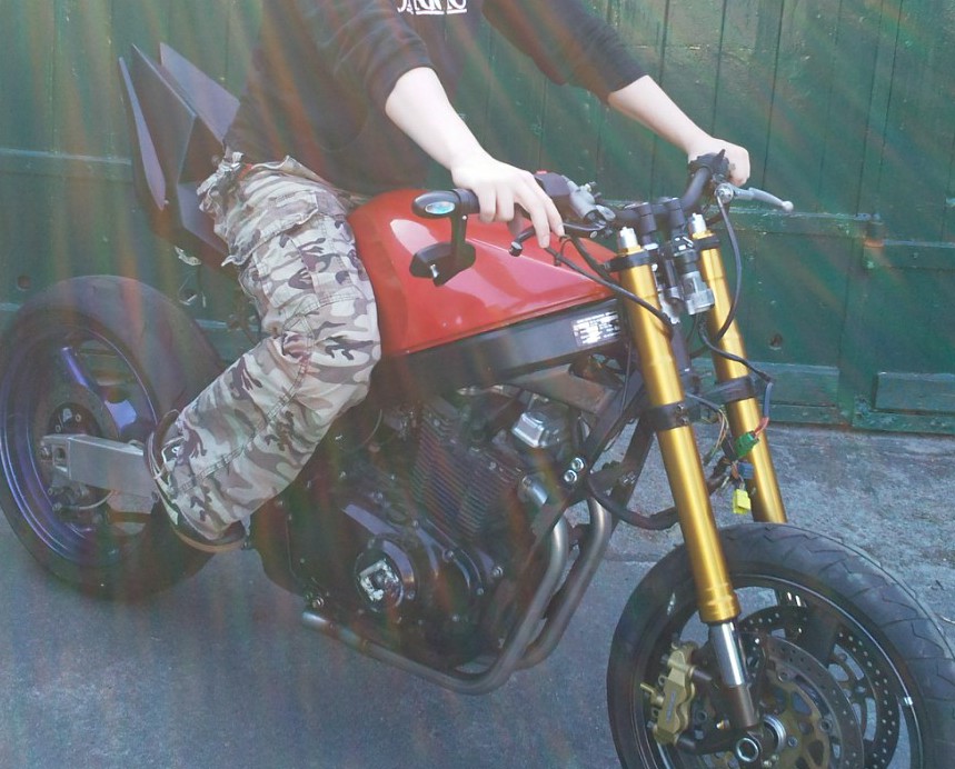

Alt 04.07.2009, 04:36:15   #88

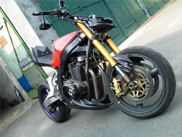

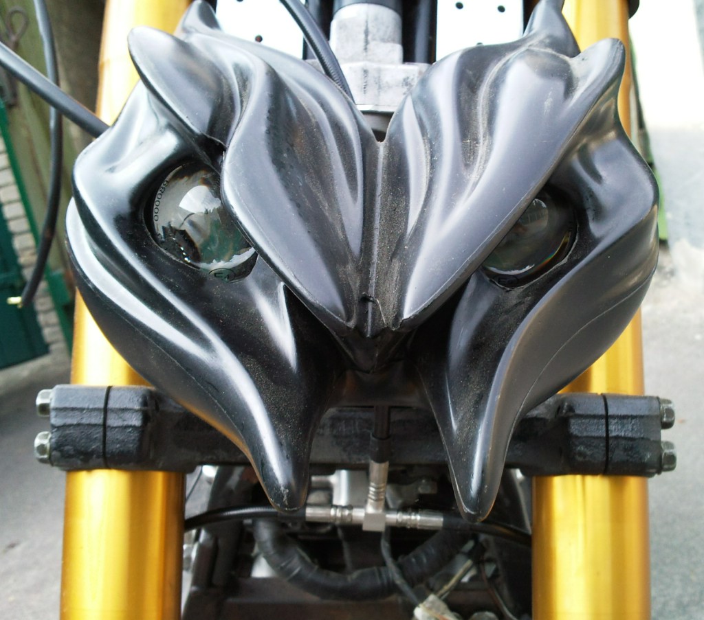

Hier gehts auch mal wieder weiter.
Mein Umbau hat ein Gesicht bekommen:
[attachment=3:3g5nc1w3]Foto1121..jpg[/attachment:3g5nc1w3]
Neben der Hinterradabdeckung hab ich`s endlich geschafft, den Bugspoiler anzubauen.
Muß ich jetzt nur noch optisch an den Motor und den Rahmen der GS anpassen.
Wird ne Menge laminierarbeit!
[attachment=2:3g5nc1w3]Foto1118Ko.jpg[/attachment:3g5nc1w3]
[attachment=1:3g5nc1w3]Foto1119Ko.jpg[/attachment:3g5nc1w3]
[attachment=0:3g5nc1w3]Foto1122..jpg[/attachment:3g5nc1w3]
Hoffe finde bald die Zeit den vorderen Kotflügel fertig zu bauen!

Alt 04.07.2009, 04:39:58   #89
[attachment=1:2wzacvuy]Foto1128..jpg[/attachment:2wzacvuy]
[attachment=0:2wzacvuy]Foto1129..jpg[/attachment:2wzacvuy]

Alt 29.10.2009, 22:40:29   #93
Sooooo, dank eines lieben Freundes hat mein Feita standesgemäße Gabelbrücken für die Gabelholme bekommen!
Mußte zwar das Zündschloß neu anpassen, hat sich aber gelohnt!

Alt 30.10.2009, 08:19:19   #94
In jeder Beziehung FETT !
Oben vierfach geklemmt, oh boy
Alt 30.10.2009, 09:47:23   #95
unten doch auch
Alt 30.10.2009, 11:02:25   #96
BobderBaumeister
Beiträge: 696
jo..kommen geil werd mir beim nächsten projekt auch gabelbrücken machen lassen...wilde*gg* wo denn der motoskopmini reinpasst usw....oder lenkerklemmung mit dem tacho..ach was weiß ich..aber nichmehr für die gs....der ihre saisonwunden mussi noch lecken aber glaub heut hol ich se nochmal raus geiles wetter
Linke zum Gruß
Bärbel
Mein Umbautagebuch
Alt 30.10.2009, 12:55:00   #97
unten doch auch
Schon klar, aber oben ist das maximaler (unnötiger) overkill.
Fighter style eben
Alt 30.10.2009, 13:02:08   #98
Ja, und das is ja soooo schöööön!
Mit dem Projekt kann ich mich so richtig schön austoben!
