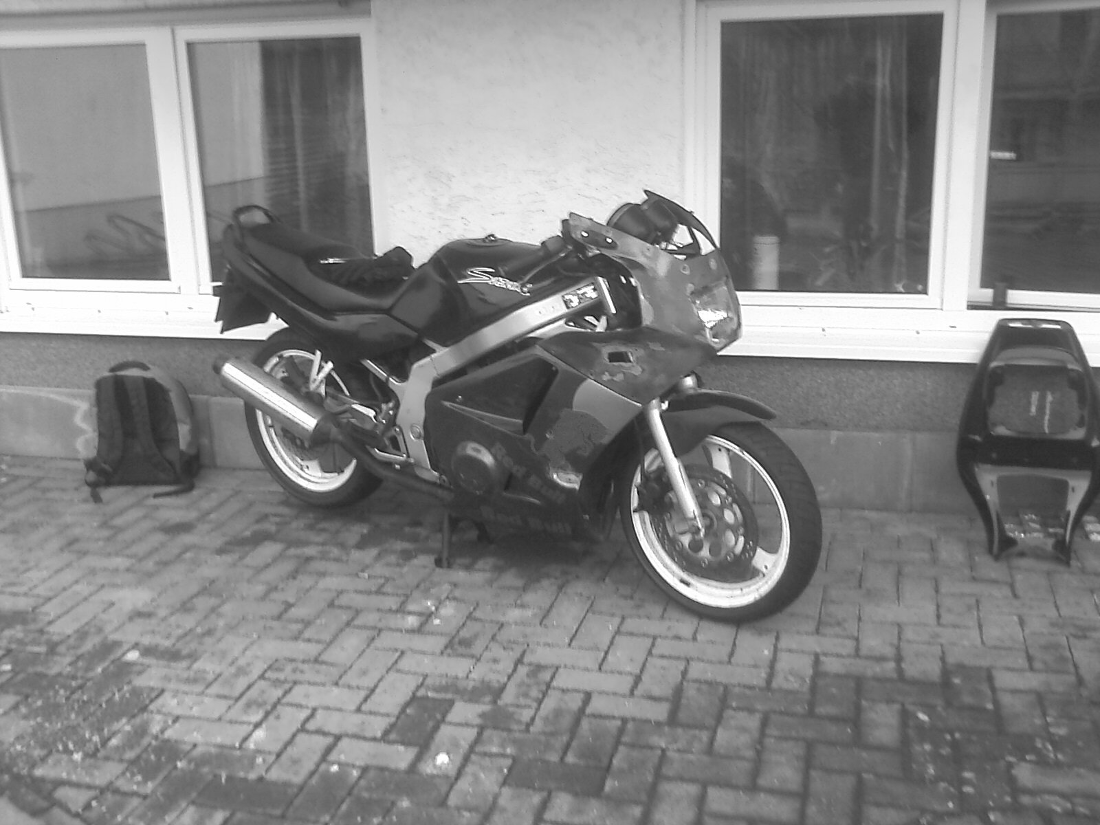

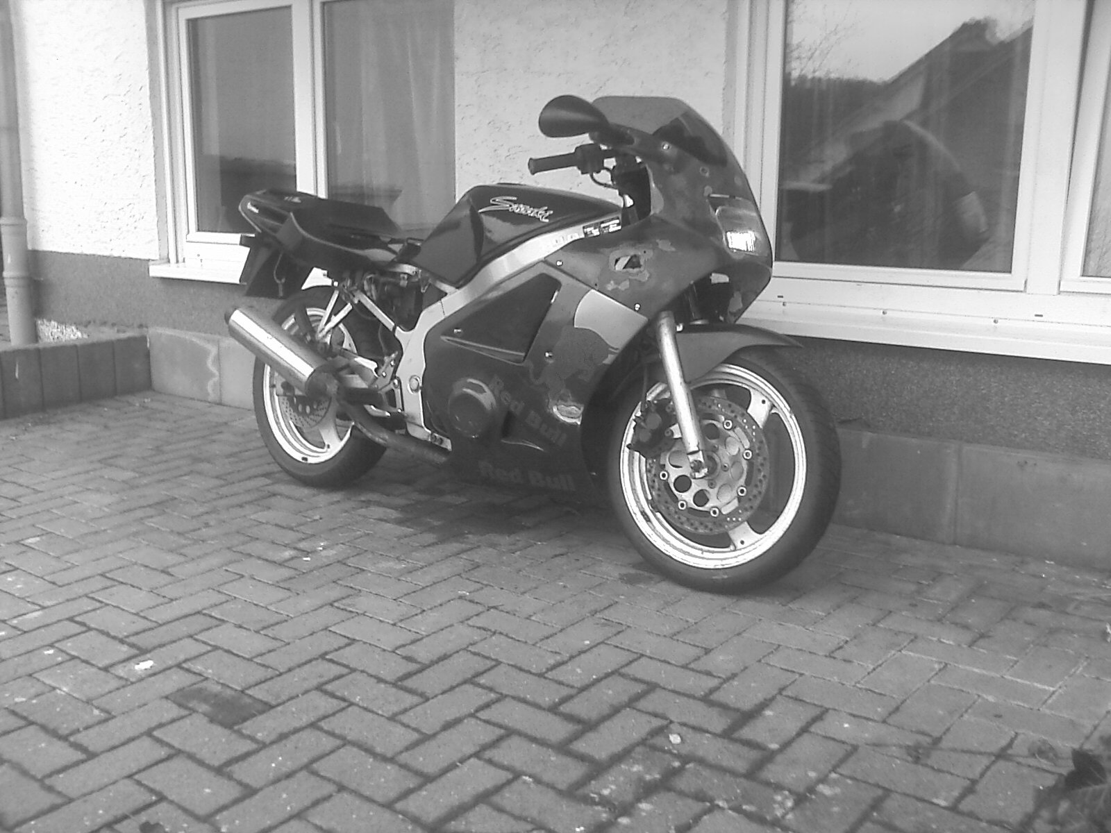

Endlich konnte ich mich durchringen die von mir mittlerweile vor einem halben Jahre erworbenen Verkleidungsteile anzuschleifen und an meine GS anzupassen!
Umbau: Gimbel Vollverkleidung vorn
Ducati 748 Original-Heck Biposto
Stummellenker
Digitaltacho
Underseat Anlage Eigenbau
Hinterradumbau auf 160er (Bandit)
RGV Vordergabel und Vorderrad

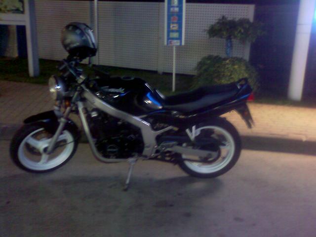

Am Kauftag:
[attachment=4:11ioenl1]IMAGE_131.jpg[/attachment:11ioenl1]
Vordere Verkleidungsanpassung:
[attachment=3:11ioenl1]IMAGE_097.jpg[/attachment:11ioenl1]
Hintere Verkleidung montiert:
[attachment=2:11ioenl1]IMAGE_111.jpg[/attachment:11ioenl1]
[attachment=1:11ioenl1]IMAGE_112.jpg[/attachment:11ioenl1]
[attachment=0:11ioenl1]IMAGE_113.jpg[/attachment:11ioenl1]
Fortsetzung folgt

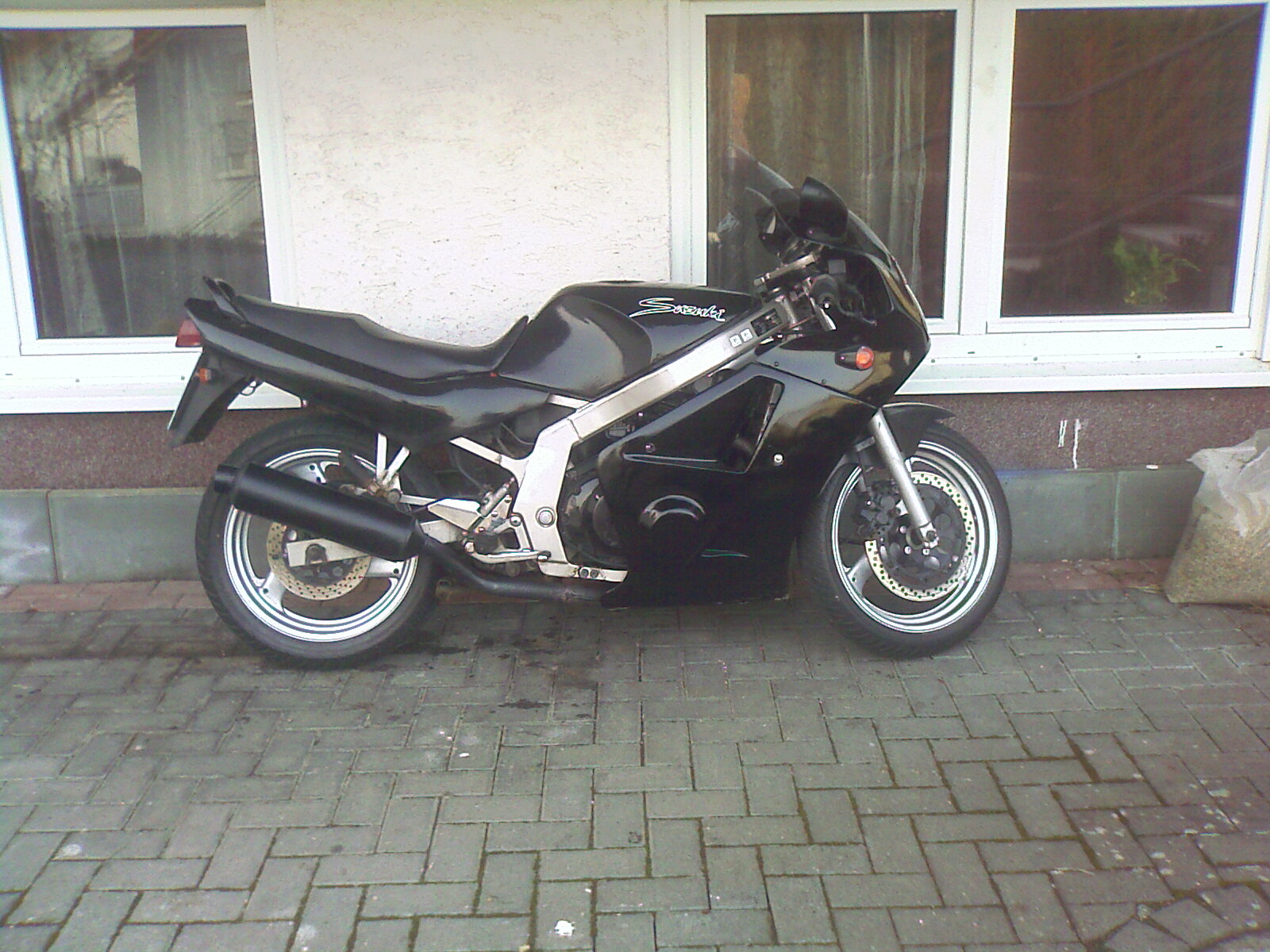

Update:
Felgen silber,
neue Bremsscheiben schwarz,
Verkleidung komplett schwarz,
Stummellenker poliert und verbaut.
Reifen vorn und hinten neu,
Alles eingetragen und wieder 2 Jahre neu Tüv
Ab morgen geht es beim Heckumbau weiter.

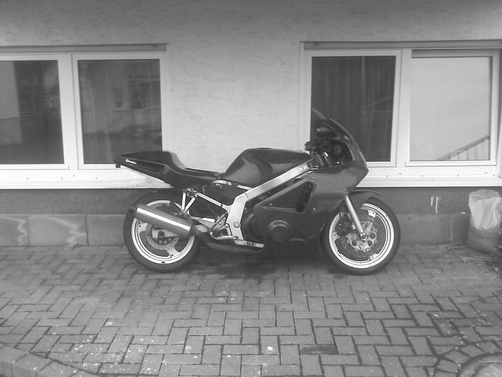

[attachment=0:37uyb91w]DSC03910.jpg[/attachment:37uyb91w]
Hits:	646
Größe:	249,3 KB
giovanni78 ist offline   Mit Zitat antworten

Der fehlende/ungünstig positionierte Reflektor gab aber einen geringen Mangel, oder?
Alt 16.03.2009, 22:16:02   #6
giovanni78
Benutzerbild von giovanni78
Registriert seit: 02.07.2008
Ort: Nastätten
Alter: 47
Beiträge: 15
Standard Re: Endlich geht es los :-) GS im Volldress
Nein, ohne Mängel bestanden! Welchen Reflektor meinst du?
Alt 16.03.2009, 22:40:50   #7
Den vorgeschriebenen Reflektor hinten.

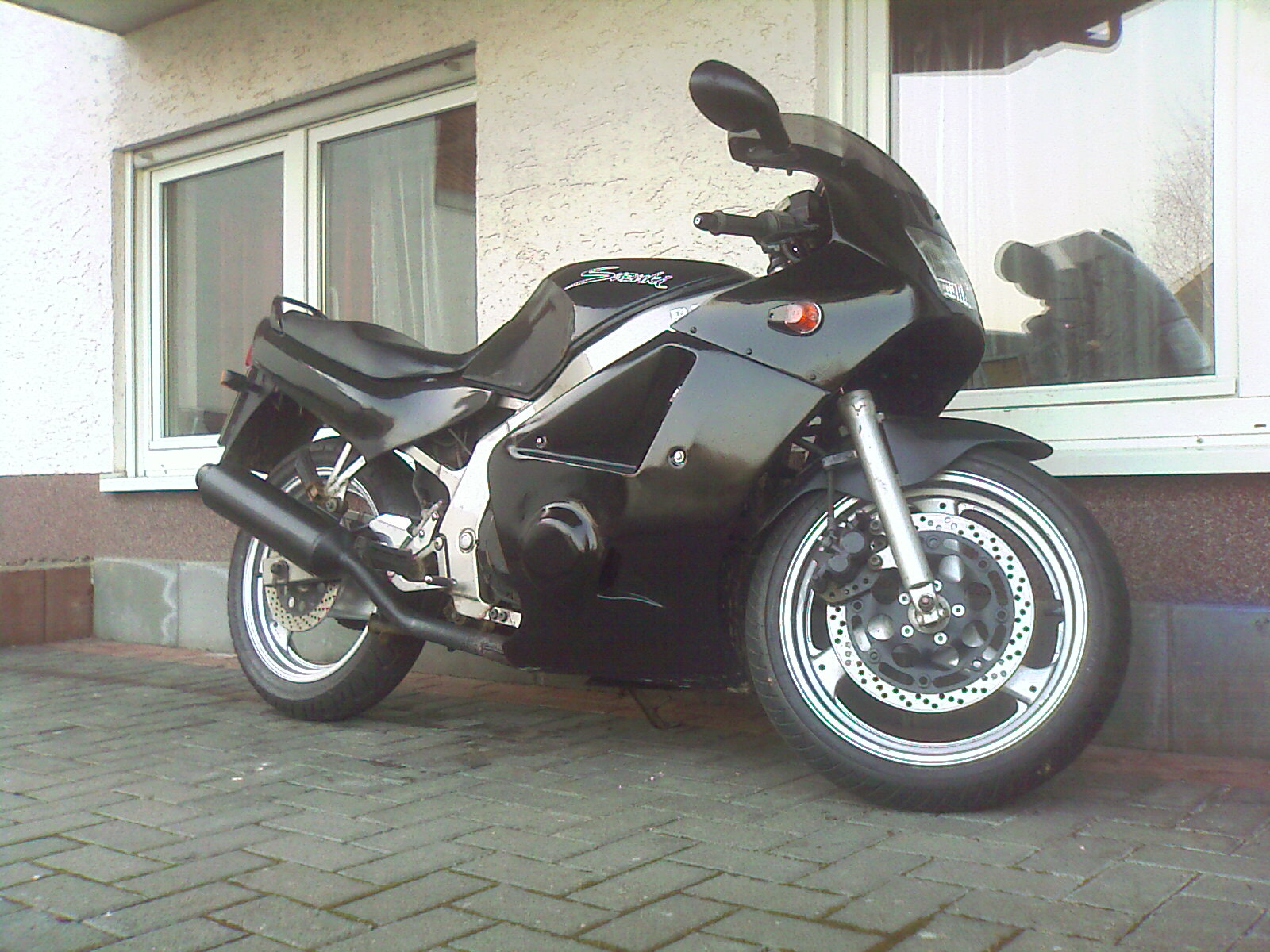

So für alle nun nochmal in Farbe uuund Buunt! Das der Stand vom 13.03.09
Ist nun wieder alles auseinander weil der Rahmen nun lackiert wird und noch ettliche Einzelteile

Schlecht zu erkennen, aber wenn das auf der rechten Seite die Mutter ist, solltest du die Vorderradsteckachse umdrehen. Die Achsklemmung sollte ja in die Steckachse und nicht auf deren Gewinde beißen.
Alt 17.03.2009, 18:51:33   #17
giovanni78
Ort: Nastätten
Alter: 47
Beiträge: 15
Hab alles so montiert wie es vorher war! Aber das Gewinde ist ja nicht in der Fassung!

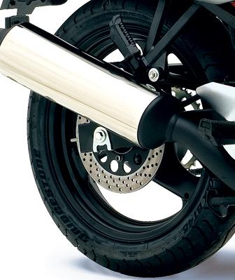

Also bei mir ist die Achse vorn und hinten gleich drin! Also von links nach rechts durchgesteckt. Sagt auch der Susuki-Vertrauenshändler Und von der rein mechanischen Belastung her ist es egal. Das Gewinde wird ja nicht gepresst da es ja nicht innerhalb der Arretierung sondern komplett rausschaut!
Also laut Werbeplakaten ist vorn links nach rechts und hinten rechts nach links!
Vorn: wie in der Explosionszeichnung:
[attachment=1:1cbqudpl]vorn.JPG[/attachment:1cbqudpl]
Hinten: von rechts nach links
[attachment=0:1cbqudpl]hinten.JPG[/attachment:1cbqudpl]
Aber vom rein sicherheits- bzw. belastungstechnischen Standpunkt her ist es völlig egal wie rum sie montiert wird!
