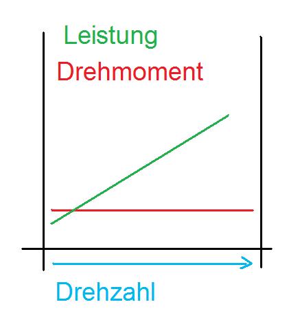

overfloh: Beim Drehmoment zählt der Kraftarm bzw. die Kraftwirkungslinie als Weg. Die Kraftwirkungslinie steht zwangsweise senkrecht zur Kraft selbst. Es besteht hierbei ein Unterschied zur Formel W = F * s. Hier wirkt die Kraft parallel zum Weg bzw. es ist nur die parellele Komponente relevant.
sry da hast du recht! hab mich von der einheitenbetrachtung in die irre führen lassen. aber die erklärung ist falsch^^ als weg zählt beim drehmoment die strecke auf dem kreisbogen und die ist ja bekanntermaßen dimensionslos.
Das ganze ändert aber nix daran, das für zügiges beschleunigung die leistung entscheidend ist. (denn die kurbelwelle steht ja nicht statisch unter spannung, sondern dreht sich und schon isset doch wieder arbeit.
anders gesagt: das drehmoment ist zwar auch für die beschleunigung verantwortlich, aber letztendlich aussagekräftig ist die leistung.
denn eine erhöhung bewirkt auch ein anstieg der leistung.
und die anfängliche frage war ja: wann beschleunigt man am stärksten. in der umgebung um dem maximalen drehmoment, oder der maximalen leistung.
man versucht bei verbrennungsmotoren ja auch eine möglichst gleichförmige bzw. konstante drehmomentkurve zu erhalten um die beschleunigung zu immer höheren drehzahlen zu erhöhen.
ein Motor, wie der im anhang skizzierte, beschleunigt immer stärker !
zu deinem diesel beispiel: genau: er zieht untenrum besser als ein benziner bei vergleichbarer drehzahl, weil er dort mehr drehmoment hat und deswegen mehr leistung. die beschleunigungsarbeit ist dort aber nicht am größten, sondern erst später ! das du die stärkere beschleunigungsarbeit evtl nicht spürst, kann z.b. daran liegen, dass der luftwiderstand größer geworden ist und die beschleunigung deswegen langsamer ist. die beschleunigungsarbeit is aber größer bzw. hat mehr power.

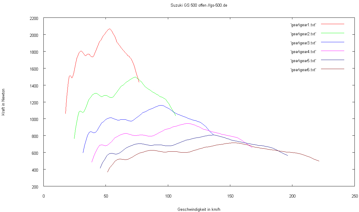

http://forum.gs-500.de/download/file.php?id=3&mode=view
so!
weis grad net auswendig wieviel drehzahl zwischen den gängen liegt
aber bei 8.000 ist die leistung genauso groß wie bei 10.500
wenn man bei 9.500 schaltet hatte man die maximalleistung und dann weniger
wenn man bei 10.500 schaltet hatte man kürzer weniger als die maxleistung dann aber die maximal
in den unteren 2 gängen sollte sich dass nicht viel geben
ich finds intressant wie manche von muh auf mäh schließen
wie und wann ich in den anderen gängen schalte steht nirgends!
und jetzt zeig mir mal wie du mit zwischengas schalten willst ohne die kupplung zu benutzen!!

muss man dazu noch was sagen? ein 5klässler sieht, dass bei 10500 keine Leistung anliegt

Du solltest dir noch mal das Diagramm bezüglich AudiMultitronic im pdf anschauen.

erstmal seh ich grad auf dem Diagramm, dass das ganze bei ner offenen GS ganz anders aussieht (ich hab ne gedrosselte), da ist das Drehzahlmaximum tatsächlich relativ hoch und viel näher beim Leistungsmaximum als bei der Gedrosselten.
Wenn die Verfechter der hohen Drehzahlen also alle offen fahren hats sich damit vllt. schon erledigt.

Davon spreche ich. Im Bereich des Drehmomentmaximums ist die Beschleunigung (Kraft) am größten. Das heißt aber nicht zwangsläufig, dass man mit der Fahrweise schneller hohe Geschwindigkeiten erreicht, da man die höchste zu erreichende Leistung im entsprechenden Gang "wegschmeißt". Da haben mich scheinbar einige falsch verstanden.
Zeitlich gesehen ist es unter bestimmten Umständen möglicherweise sinnvoller, später zu schalten, da sich der kleine Geschwindigkeitsgewinn mit dem Verlust an Drehmoment ausgleichen kann. Aber betragsmäßig ist die Beschleunigung (Kraft) faktisch geringer. Man kann schneller sein, aber beschleunigt auf jeden Fall mit weniger Kraft ("langsamer").

Hab mal ein kleines Proggi gebastelt, welches mir Dank Gnuplot folgendes Kraft-Geschwindigkeits-Diagramm liefern kann.
Serienbereifung: 130/70 17"
Sekundärübersetzung: 16:39
Vorlage für die Drehmomentkurve(Jetzt geht der Fred wieder von vorne los xD) ist aus den FAQs.
Hits:	5067
Größe:	188,7 KB
Geändert von Jais (10.08.2009 um 00:04:48 Uhr)

Standard Re: Wie hoch dreht ihr beim sportlichen fahren?
kurz bevor sich die kurven überschneiden sollte man dann schalten seh ich da richtig?
Alt 04.06.2009, 17:05:26   #138

wow - ich hätte nun wirklich nicht gedacht, dass der Drehmomentabfall zwischen 1., 2. und drittem Gang so stark ist.
Um nach der Stadt gut zu beschleunigen, lohnt es sich ja fast noch in den ersten Gang zu schalten
Luskan ist offline   Mit Zitat antworten
Alt 04.06.2009, 18:09:16   #140
Der Schnittpunkt zweier Kurven ist gleichzeitig der Schaltpunkt. Also nicht darüber oder darunter.
Wer Lust und Langeweile hat, kann ja die gedrosselte Kurve codieren bzw. meine verbessern.

Code:
#Drehzahl	Drehmoment(Nm)
2500	20
2600	23
2700	25
2800	27
2900	28.3
3000	28.5
3100	28.3
3200	28
3300	28.3
3400	29
3500	30
3600	31
3700	32
3800	32.5
3900	33
4000	33.5
4100	33.8
4200	34
4300	34
4400	33.8
4500	33.5
4600	33.25
4700	33
4800	33
4900	33.25
5000	33.3
5100	33.3
5200	33.25
5300	33
5400	32.8
5500	32.7
5600	32.7
5700	33
5800	33.5
5900	34
6000	34.5
6100	35
6200	35.5
6300	36
6400	36.3
6500	36.5
6600	36.9
6700	37.3
6800	37.5
6900	37.7
7000	38
7100	38.3
7200	38.5
7300	38.8
7400	38.9
7500	39
7600	38.8
7700	38.5
7800	38.15
7900	37.8
8000	37.5
8100	37
8200	36.5
8300	36
8400	35.8
8500	35.5
8600	35.25
8700	35
8800	34.7
8900	34.5
9000	34.2
9100	34
9200	33.7
9300	33.5
9400	33.3
9500	33
9600	32.9
9700	32.8
9800	32.5
9900	32.3
10000	32
10100	31.5
10200	31
10300	30.4
10400	29.7
10500	29
10600	28.3
10700	27.7
10800	27
Geändert von Jais (10.08.2009 um 00:03:48 Uhr)

Ich war mal so frei daraus die Schaltpunkte in Drehzahl zu bestimmen (So gut es durch reines Ablesen am Rechner denn geht), damit das hier ein Ende hat
1 Gang -> 2 Gang: 10500 Rpm
2 Gang -> 3 Gang: 11000 Rpm
3 Gang -> 4 Gang: 11000 Rpm
4 Gang -> 5 Gang: 11500 Rpm
5 Gang -> 6 Gang: 11000 Rpm
noch Fragen?
Ich denke der Trend sollte klar sein!
Edit: Bezüglich "Schalten beim Schnittpunkt". Wenn es keinen Schnittpunkt gibt (Ist jetzt hier nicht der Fall), dann wird sogar erst dann geschaltet, wenn der Gang komplett ausgefahren ist.

Wenn es eilig ist, kannst du dir auch das Programm Geardata runterladen und die Geschwindigkeiten aus dem Diagramm abgleichen.

Fakt ist, dass die Berechnungen das ausgespuckt haben, mehr habe ich nie behauptet.

Da ist dir ein Fehler unterlaufen. Jede Kurve hört bei 10800 U auf.
Wahrscheinlich hast du mit Schlupf gerechnet. Das hab ich in dem Diagramm mit Absicht ausgelassen.
1->2: 10700
2->3: 10600
3->4: 10500
4->5: >10400
5->6: <10400
edit: Fehler vorbehalten. Die Kurve muss ja nicht stimmen oder meine im code-Block.
Wie gesagt, ich habs nur eben auf die schnelle auf dem Übersetzungsdiagramm abgelesen, von daher war da recht viel Ungenauigkeit drin. Ging mir nur darum, zu sehen, wer nun "Recht" hatte in dieser elenden Diskussion
Edit: Ich sehe gerade, dass das Diagramm, das ich verwendet habe, aber tatsächlich mit 5% Schlupf berechnet wurde.
Danke für die Korrektur / die genauen Angaben!
