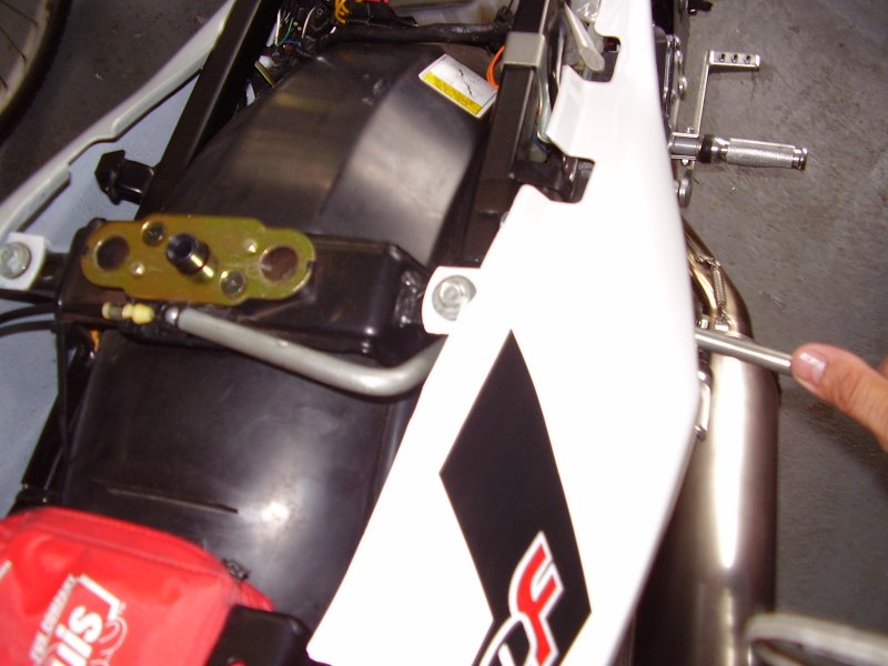

Alt 07.06.2009, 10:58:55   #6
Standard Re: Sitzbank geht nicht auf!
Die einzig vernünftige Möglichkeit um da ranzukommen.....die Stange ist vom Wagenheber....
Viel Glück!

Hinten anheben, an nen Draht vorne nen kleinen Haken biegen und rumfummeln... dauert, nervt, aber klappt
Ich hatte mal vergessen das Kabel wieder einzuhängen nachdem ich die Verkleidung abhatte und wieder drangebaut hab
