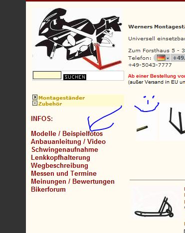

raff das nich ganz! wie bzw wo wird der montageständer befestigt? wenn ich das auf dem bild richtig sehe irgendwie/wo am rahmen! aber wo genau? geht das bei allen modellen? swm welchen hat den dein bruder genommen? den für 95€?

wenn du eh für zwei Maschinen einen Ständer kaufst am besten gleich den von Werner, der ist wirklich hochwertig verarbeitet und einfach zu handhaben. Igi hat den ja und der macht wirklich einen guten Eindruck, werde mir da sicherlich auch noch die Aufnahmen für meine Sprint kaufen.
@Nusch auf der Website von Werner gibt es zig Bilder von Einsatzbereichen

aha dann muss ich nochmal schaun hab auf anhieb nix gefunden
