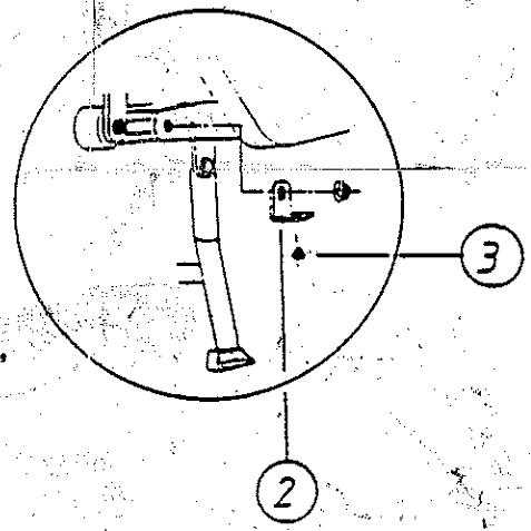

Standard Re: Gs 500 + Laser K1 +Hauptständer?
Der Anschlag sieht etwa so aus (also nicht mit den Anschlägen an BSM oder Originalanlage vergleichbar, die am Verbindungsrohr sitzen):
[attachment=0:3vvihezh]laser k1 anschlag.JPG[/attachment:3vvihezh]
