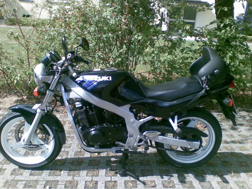

so sieht es dann aus auf ner gs

also ich rate dir mal, bei den Schraubern vorbei zu fahren bevor du deine Kleine mit nimmst. Die sollen sich das nochmal anschauen. Bin der Meinung, dass da was verbessert werden muss. Aber sonst sieht das top aus.

obiwan.Da wollte ich eh so schnell als möglich hin.Ich nehm dich mal in meine Kontaktliste auf dann kannst du alle Bilder sehen.Ich hab den sitz nochmal weiter nach vorn gebaut damit sie näher an mir dransitz.Außerdem hab ich mir nen Nierengurt gekauft mit Haltegriffen das sie sich an mir besser festhalten kann

Okay, wenn ich morgen dazu komme, dann kopiere ich dir das schnell. Auf dem Bild kann man das irgendwie auch nicht so gut erkennen. Hast du auch einen Gurt unter der Sitzbank angebracht? Ich habe schonmal versucht so einen Sitz bei einem Roller zu montieren. In der Anleitung stand, dass man den Riemen unter sie Sitzbank klemmt. Kann aber auch sein, dass man das beim Motorrad anders macht. Naja, werd ich dann ja voraussichtilich morgen sehen .

haben den Kindersitz auch auf der GS, aber bei uns sieht das etwas anders aus... den kurzen Gurt haben wir unter der Sitzbank durchgeführt (so kann ihn auch keiner mitnehmen) und den langen Gurt zwischen Sitzbank und Tank gespannt. Auf der Seite von Stamatakis (stamatakis.net) gibt es auch schöne Bilder dazu (wie Abbildung "Tourer"). Den Sitz haben wir auch so weit es ging nach vorne gesetzt, wo die Erhöhung der Sitzbank anfängt. Dadurch steht der Sitz auch nicht so schräg!

Ich hab meinen jetzt auch da wo die sitzerhöhung anfängt hingesetzt.Die ersten kleineren Touren damit waren schon wesentlich besser als die erste.Aber ich hab den langen Gurt doch lieber unter dem Tankende um den Rahmen gezurrt.So hat er null chance irgendwie nach hinten zu rutschen.Aber den kurzen unter die Sitzbank werd ich mir morgen nochmal ansehen.

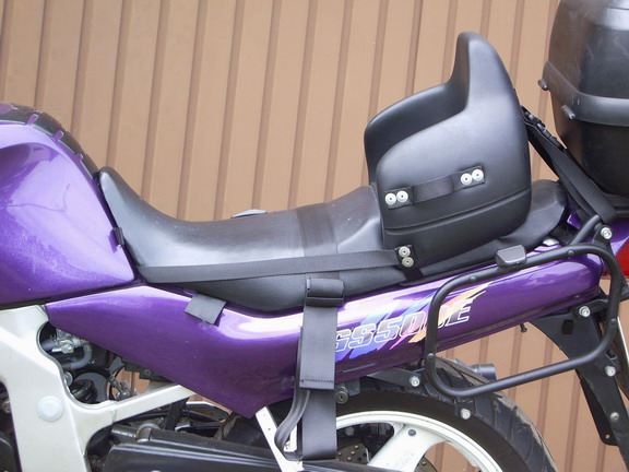

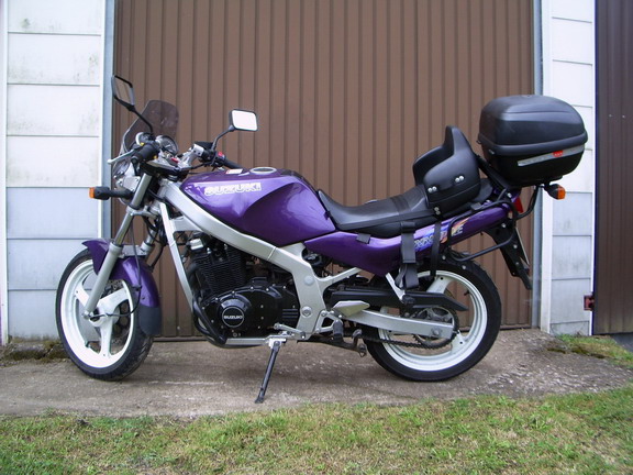

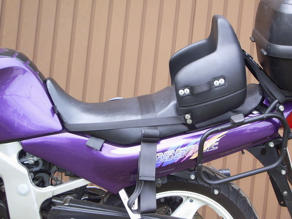

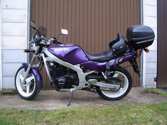

@ iris,
also wir haben unseren Sitz so wie auf den Bildern zu sehen befestigt.
Gruß Christian

Genauso gehört´s auch .
