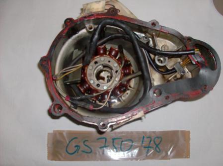

und zwar liegt der stator also die spulle im motor öl (ich denke mal das das
nicht so gehört)
deswegen meine frage ist das normal und wen nicht was kann das sein das das
öl da hin kommt
das bild zeigt das was ich meine (is leider von ner gs 750) als ich den seiten deckel runter
genommen habe ist mir da öl entgegen gekommen
vielen dank schon mal vor ab

sollte "normal" sein... wozu sonst die Schöne Dichtung wo kein Öl hingehört...?

die lima ist parallel geregelt. bedeutet, dass die nicht verbrauchte elektrische leistung trotzdem erzeugt und in der lima weggekühlt wird. deshalb liegt sie im öl.
