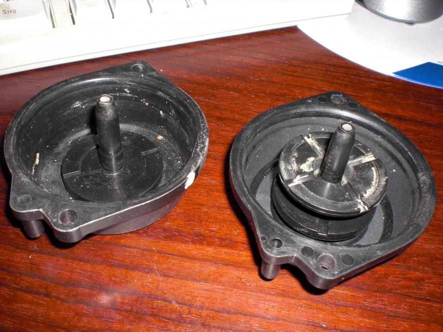

so ich hab einpaar bilder gemacht die kommen gleich
*edit*
auf dem einen bild: einmal der deckel mit, einmal ohne anschlag
auf dem andern bild: die zwei anschläge, einmal der deckel so wie er gehört, einmal der deckel mit gelöster führung, man erkennt auch die kleberreste der führung gut am deckel

Von links nach rechts:
Offen, offen ohne Führung, offen, gedrosselt.

2 gute Bilder.
Ist also "offen".
