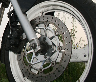

Mach doch mal ein Foto.
Die originale erkennt man ja ganz gut (die Zubehörscheiben sehen anders aus).

Was haltet ihr eig. von Gebrauchtkauf (evtl. hier aus dem Forum) bei Bremsscheiben?

Das da oben ist im Übrigen ein Bild meiner Bremsscheibe, is das jetzt nen Standart-Suzuki-Ding?
GS 500 Z
sieht nach ner standart suzuki aus. leider is s auf den bildern nicht gut zu erkennen aber hat die nicht schon riefen ?

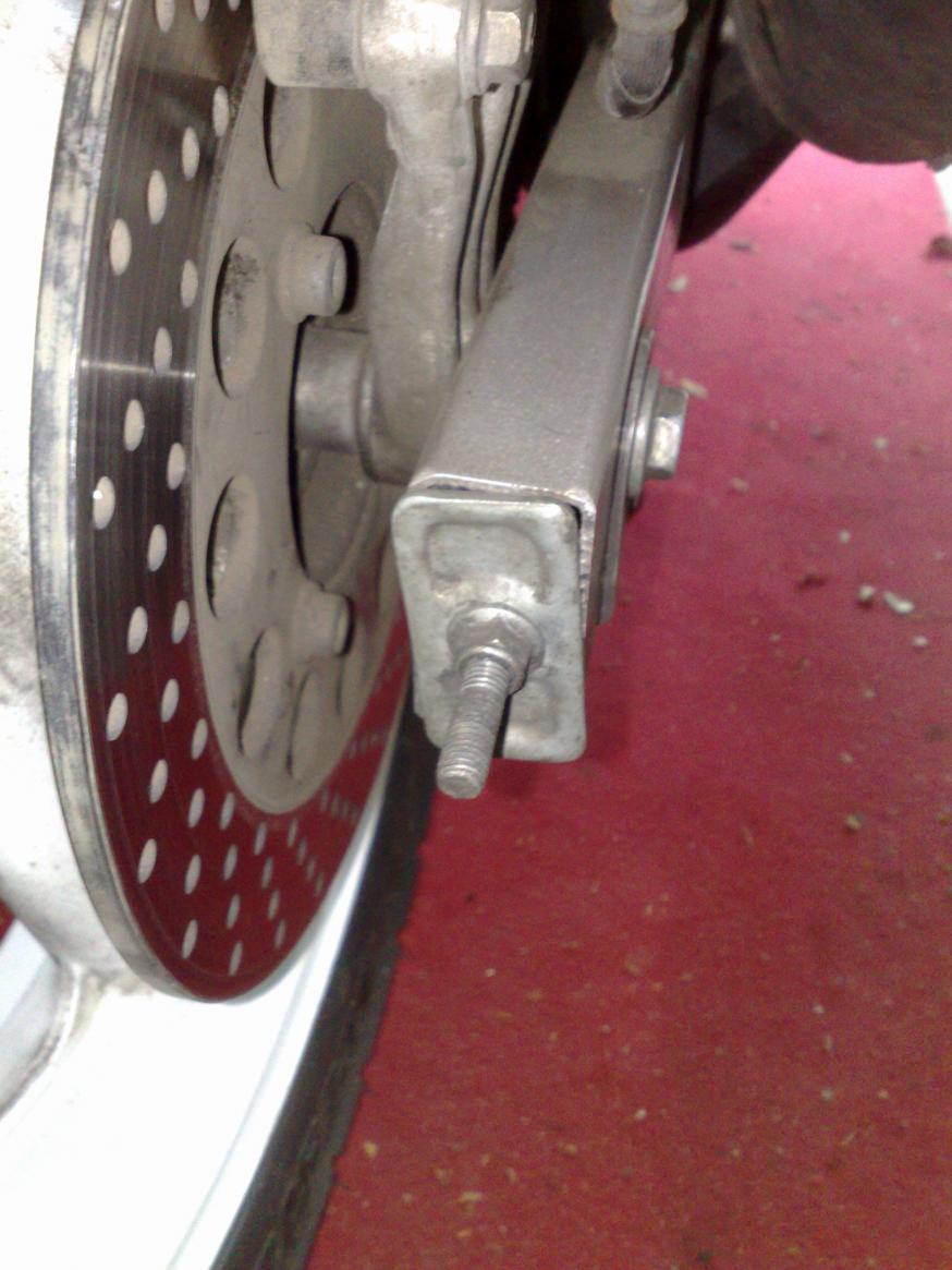

Außerdem ist hinten an der Schwinge das Plättchen locker, is das ein Problem?
(siehe Bild)
Irgendwie verfolgt mich grad das Pech

Hallo Zorren,
sieht für mich nicht wie eine originale Bremsscheibe aus. Habe 2 GS500 mit jeweils ca. 17tKm und afaik originalen Bremsscheiben. Bei beiden Sind jeweils 3 Bohrungen schräg übereinander und nicht wie bei dir nur 2 und diese "gerade" übereinander. Wirst wohl ne Zubehör-Bremsscheibe haben. Außerdem ist bei mir bei beiden Scheiben der "Teller" mit dem sie verschraubt sind schwarz.
Würde deine Scheibe auf jeden Fall komplett ersetzen.

Beiträge: 4.218
das aus dem Video sollte eine Lucas Scheibe sein. Original mit Sicherheit nicht.
Das Spiel ist nicht mehr schön, aber noch nicht bedenklich.

ps.: Wisst ihr zufällig inwiefern das Plättchen an der Schwinge ein Problem sein kann? Muss ich das noch nachziehen? - Die Achse/Reifen scheint jedenfalls nicht beeinträchtigt.
GS 500 Z
Wenn die Radachse festgezogen ist, schraub einfach die Mutter am Kettenspanner fester.
Allerdings sollte das Teil nicht locker sein, wenn du Kettendurchhang vs. Radflucht richtig eingestellt hast.
Solltest du also Kontrollieren (Durchhang ist klar, Radflucht zB durch Abstandsvergleich Schwingenachse-Radachse links und rechts).
Wenn das passt einfach die Mutter nachziehen.

Neue Scheibe ist da, wird dann Montag eingebaut. Bin schon gespannt - Die Floater der neuen sitzen jedenfalls richtig fest, dass ist schonmal gut.

Bremse heute eingebaut. Klappert nicht. Wackelt nicht. Bremst viel besser - Keine unangenehmen Vibrationen mehr.
