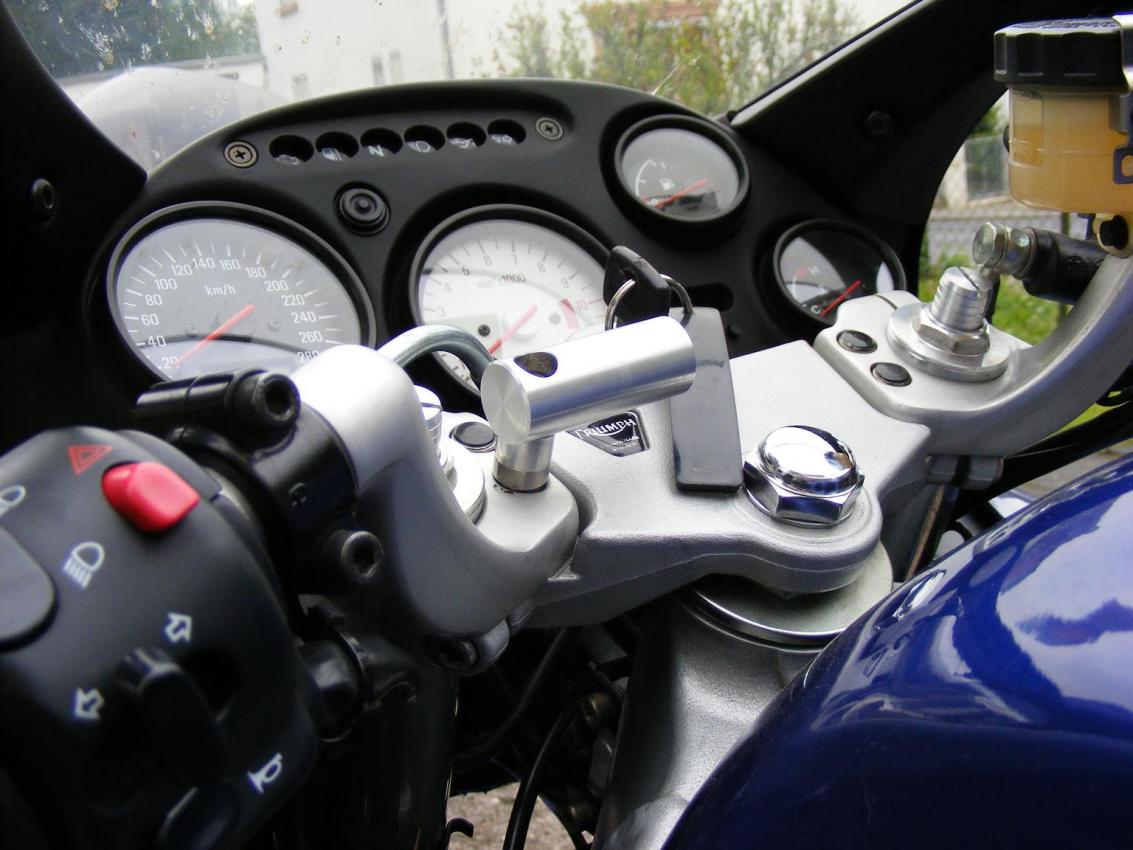

wenn du ein Cockpitscheibe an deiner GS hast, kann man sich auch so etwas "dengeln":
http://www.istegal.de//gallery2/main.php?g2_itemId=6332
Gruß Krafti

Ich geb's auf......
Hallo, jemand zu Hause?
Einfach die Halterung dahingehend ändern, dass Du den Teil, der ans Navi passt, abmachst und da was passendes für die Gabelbrücke dranbaust, z.b. einen Metallwinkel, denn Du an einer der Schrauben der Stummel festmachen kannst...
Oder wirklich was drehen lassen wie das von der Triumph oben!

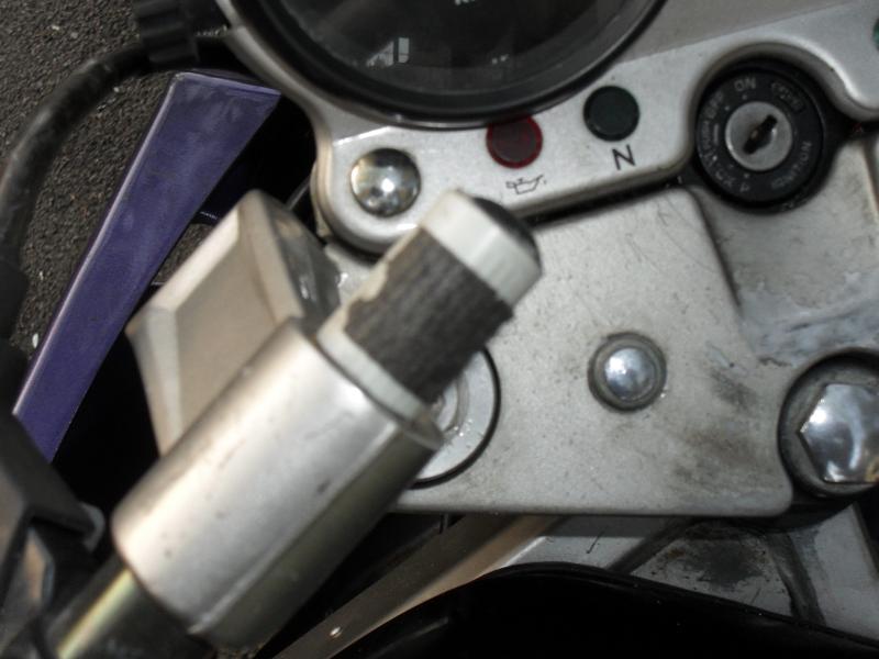

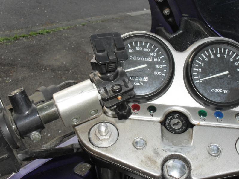

Klar gehts an den Stummeln ned Man braucht ja ne freie Stange, an der das dann verschraubt wird.
So sieht das Teil aus: http://www.pda-punkt.de/media/images/haicom_fahr-2.jpg
Edit: Ich hab die Halterung doch schon, mir fehlt nur ein Platz, an dem ichs befestigen kann.
Klar geht das an den Stummeln, hab ich doch auch dran...
Du mußt einfach nur an der innenseite die Stummelabdeckung abmachen und da ne passende Stange reinfriemeln. Mit der Stummelklemmung festmachen und gut iss . Funktioniert bei mir einwandfrei.

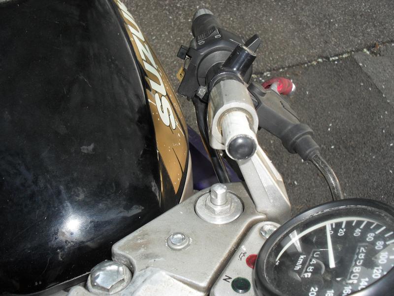

So, hier sind endlich die lange angekündigten Bilder...
lg
Prost
