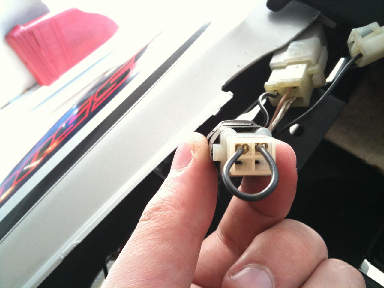

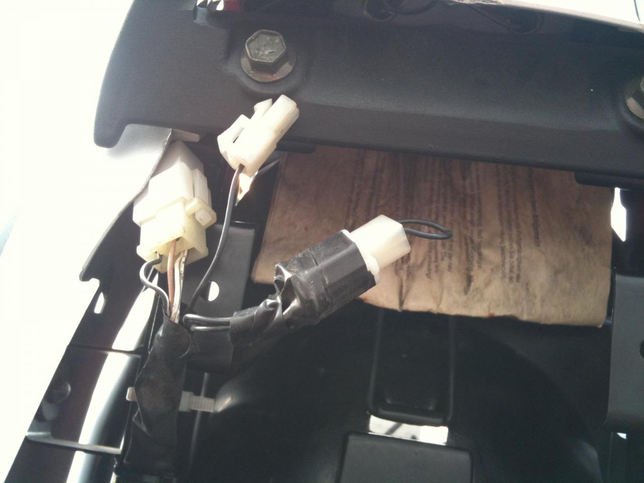

Hallo Leute,
ich hab vor kurzem etwas interssantes in einem Motorradbuch und nacher auch im Internet nachgelesen. Demnach gibt es wohl teilweise bei Motorrädern (wie auch Autos) einen Codierstecker, welcher das Motormanagement zwischen mit und ohne KAT umschalten kann. Somit wäre eine geringe Leistungserhöhung ohne KAT möglich, da in bestimmten Lastzuständen mehr eingespritzt werden kann. Das ist bei der GS mit Vergasern natürlich nicht der Fall aber es könnte doch etwas bewirken.
Nun ist mir auch eingefallen dass ich mal so nen Steker unter der Sitzbank beim Rücklicht gesehen hab. Das ist ein ich glaube 2 oder 4 Poliger Stecker, in dem als Gegenstück nur eine Drahtbrücke drinnen steckt. Ein Foto habe ich gerade leider nicht zur Hand.
Weiß wer allgemein wozu diese gut ist?
Wenn nicht könnte es sich doch um einen solchen Codierstecker handeln, oder?
Achso ja.. ich habe eine Laser Komplettanlage und somit keinen KAT mehr.
LG
Chris

Hab jetzt übrigens Bilder gemacht.
Ich würde wie gesagt ein paar Leute bitten nachzusehen, ob ihr diesen Stecker auch habt und ob eine Brücke darin steckt.
Anschließend bitte mit BJ und ob KAT ja/nein hier posten wenns nicht zu viel Arbeit macht.
Danke

Alt 26.04.2011, 19:21:02   #15
Beiträge: 5.318
Zum Stecker:
Das scheint mir der Stecker für den 2. und 3. Gang zu sein - allerdings hat der nicht 2 schwarze Kabel sondern grün-schwarz und rot-schwarz und er sollte auch nicht so weit hinten im Heck sein, sondern kurz nach der Batterie........ Wozu der kurzgeschlossen ist (wenn er das tatsächlich ist), ist aber unverständlich und vollkommen sinnlos.........
Der kleine Stecker daneben könnte dann möglicherweise der für die Neutralanzeige sein.........
