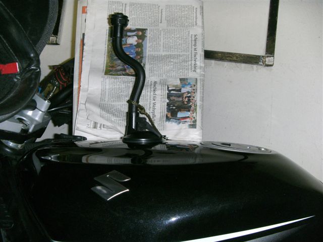

Hier noch ein Basteltyp von mir. Sieh Dir mal so eine Schwanenhals-Halterung für Navis an, wie sie hier z. B. angeboten wird:
http://www.pearl.de/a-PX2192-5480.sh...ry=Navi-halter
Ich nutze so eine Halterung schon die 3. Saison für mein Navi und sauge sie dazu jeweils auf der Scheibe des Drehzahlmessers fest. Bisher ist noch nichts abgegangen, habe aber trotzdem eine Sicherungsleine angebracht. Der Scheibe fehlt auch bisher noch nichts. Eine Kamera halte ich aber doch etwas zu schwer dafür
Der Schwanenhals hält aber auch auf dem Tank bombenfest. Die Höhe passt auch, dass Du mit dem Ojektiv über eine kleine Scheibe kommst, zusammen mit einem Kugelkopf bestimmt.
Viel Erfolg mit Deiner Bastelei.
