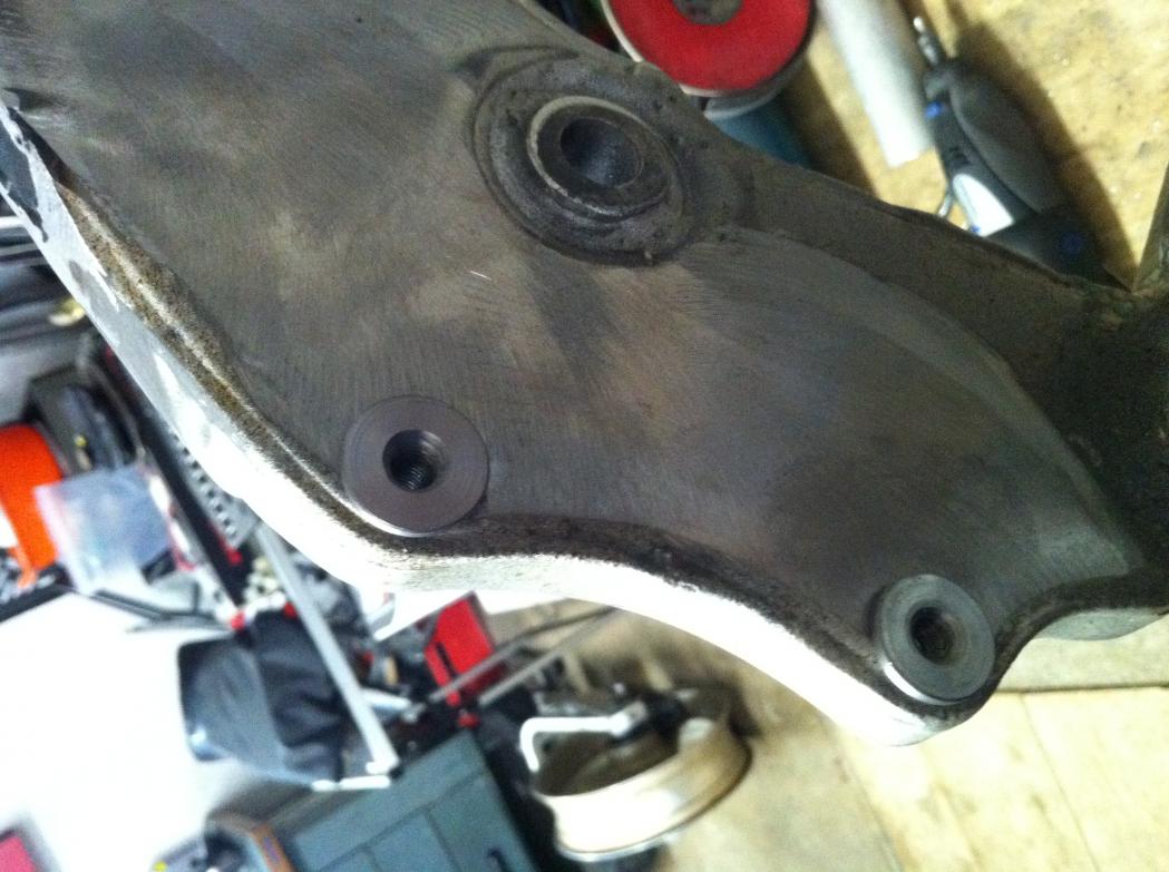

Werden die Hülsen viel. an den Rahmen geschweisst, um das Heck zu befestigen?
Sieht aber schon mal sehr geil aus, die Konstruktion!
Alt 26.09.2011, 22:51:21   #252
da liegt ihr beide falsch......
Alt 27.09.2011, 07:27:22   #253
Beiträge: 8.808
Zwei für ne andere Schwinge, die anderen 2
Alt 27.09.2011, 07:35:44   #254
Nö, auch falsch
Alt 27.09.2011, 09:10:57   #255
Auspuffhalter d. a.d. Rahmen gepunktet werden? Oder nee warte.....die läßt Dir einpflanzen, als Universalhalte Ösen?
Alt 27.09.2011, 09:14:32   #256
Beiträge: 8.808
Wenn man die Größe des Gewindes bzw Außendurchmesser wüsste...
Isses vlt nen Achsenschützer (sone Art Sturzpads) oder ne Montageständeraufnahme?
Alt 27.09.2011, 11:25:25   #257
Nein, alles nicht richtig
Die Hülsen benutze ich um die Aufnahmen der Fußrasten am Rahmen zu richten....
Bilder kommen später....
Alt 27.09.2011, 11:39:33   #258
Beiträge: 8.808
Was heißt "zu richten". Wenn die schief oder krumm sind anschrauben und mit nem Rohr o.ä. nachbiegen?
Alt 27.09.2011, 16:29:32   #259
Klar, und wenn du das schon öfters gemacht hast, dann wird die Aufnahme weich.
Also kommen Hülsen rein, die werden vorne und hinten verschweißt, und dann ist es richtig stabil

So, Rahmen ist fertig geschweißt, mit etwas Glück wird Samstag verzinnt.
Hier mal ein paar Bilder von der Reparatur der Rastenaufnahme

schön gearbeitet, Respect:an bet2:
Alt 30.09.2011, 08:37:38   #262
Beiträge: 8.808
Sehr geile Arbeit. Respekt. Würd auch gern sowas können

Schweißen ist Übungssache. Die Grundlagen kann man lernen und dann üben üben ... Ich übe noch.
Alt 01.10.2011, 08:20:11   #265
Beiträge: 8.808
Grundvoraussetzung für vernüftiges Schweißen lernen ist aber ein sauber schweißendes Schweißgerät. Wenn das nur am brutzeln ist und man keine ordentliche Naht durchziehen kann wird das leider nix.
Alt 01.10.2011, 08:25:44   #266
Man muss sicher ein gescheites Gerät haben, aber viel wichtiger ist ein sauberer und Farbfreier Untergrund.
Wenn du beides nicht hast, kannst du es eigentlich vergessen. Abgesehen davon, schweißen wir hier nun mit nem WIG Gerät(Danke Alf), das ist viel besser als meine alte Bratmaschiene....
Aber berndy hat schon Recht, üben üben üben.... ist wie beim SXX......
Nu muss ich heute nur noch Flussmittel zum verzinnen auftreiben, dann kann ich den Rahmen fertig machen..... schaun wir mal ob ich das hier aufm Dorf bekomme....
