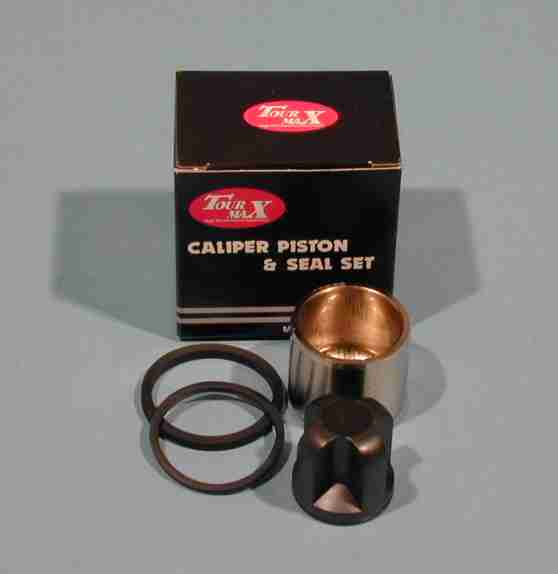

ich fahre eine GS 500 BJ. 2000 (also noch die mit dem Stummellenker). Wie ich aktuell die Bremsbeläge vorne wechseln wollte habe ich gesehen dass die eine Staubdichtung hervorstand. Also ist wechseln angesagt. Und wie ich mir die Bilder für die Ersatzteile ansehe sehe ich, da gibt es ja einen Kunststoffeinsatz für die Kolben. Da der bei mir seit jeher fehlte möchte ich nun fragen: Ist der wichtig, sollte ich den auch nachbestellen (was dann wohl auf das im Anhang Angezeigte Kit rauslaufen würde)? Die Kolben selbst sehen noch in Ordnung aus.
Wenn ich schon dabei bin, sollte ich da noch was austauschen?
tl;dr Kunststoffeinsätze für Bremskolben fehlen. Bestellen u. einbauen?

Die Dinger heißen Isolatoren und sind laut Zeichnungen bei Alpha Sports für das neue Modell des Bremssattels vorne (ab BJ97) nicht vorhanden/vorgesehen.

Ahja, vielen Dank, dann weiß ich bescheid .
