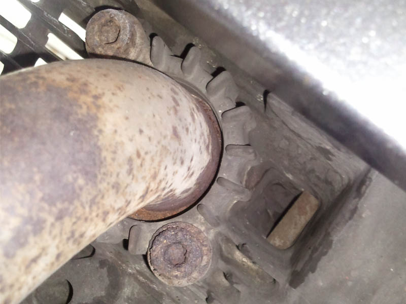

Damit da gleich alles gut aussieht würde ich gerne auch die Schrauben die den Krümmer am Motor befestigen auswechseln. Allerdings sehen die nicht mehr so fresh aus (Siehe Bilder). Gibt es bei denen ne Möglichkeit die sicher heraus zu bekommen oder muss ich in dem Zustand schon damit rechnen das sie abreisen? Wer hat erfahrung? Was würdet ihr mir raten.

Erst mit WD-40 einjauchen und einwirken lassen. Dann versuchen da einen Inbus reinzubekommen. GANZ rein! Wenn das nicht geht einen großen Torx stramm reinkloppen.

erst wd 40 und dann mit einem schlagschraubendreher http://www.louis.de/_30bd56efb990832...artnr=10003903 hab damit bis jetzt jede noch so kaputte schraube gelöst

Mit WD40 brauchst da garnicht erst anfangen, nimm ein gescheites Rostlösespray von Innotec z.B., alles ordentlich einsprühen und ein wenig warten, Schlüssel in die Schrauben stecken und mit nem Hammer nen gefühlvollen Schlag auf den Kopf geben, wenn dann noch ein Schlagschraubendreher zur Hand ist, müsste es eigentlich lose gehen.

Besser als WD 40 ist Fluid Film (aber auch deutlich teurer)
Zum Rost lösen ist Rost Off Blue Ice von Würth ganz gut. Kann man gleichzeitig auch als Eisspray benutzen.

Egal ob mit WD40 oder sonst was, hauptsache ist du gehst gefühlvoll an die Sache. Nicht aus Wut o.ä. mit Gewalt da dran gehen
Und die neuen Schrauben bitte mit Keramikpaste einschrauben.
