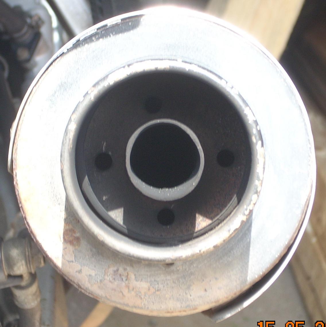

Mahlzeit Jungs, ja wie die Überschrift schon aussagt, grübele ich gerade, ob die 4 Löcher rund um die Auspuffflöte also da wo letzendlich die Gase rauskommen normal sind oder ob mir der liebe Vorbesitzer die Dinger da reingezaubert hat.
Da sind 6mm Löcher auf 12, 3, 6 und 9 Uhr rings um diese Flöte die da aus dem ESD kommt drum rum, sieht zwar Original aus, aber dennoch habe ich da so meine Zweifel

Unten am Auslass ist ein ca. 2mm kleines Loch (unten am ESD auch) damit Kondens- bzw. Regenwasser ablaufen kann. 6mm Löcher sind nicht original. Da wollte wohl einer am Sound feilen

So Willow hier mal nen Bild vom gelochten Dämpfer

Ich muß allerdings zugeben, jetzt bei näherem Hinsehen, sieht man es sehr Deutlich, das die Löchis net Original sein können..
Frage bloß, wie kriege ich die nun ohne großen Aufwand und für kleines Geld wieder zu?.....einfach ne 6mm Niete reinmachen?...Oder mit sonem Stahlkitt?...ob das lange hält alles?...

Ganz und garnicht der richtige Ort für Löcher!
Ist definitiv NICHT Original, geschweige denn erlaubt.
Haftstahl wird kurzzeitig Funktionieren, aber auch lange Sicht wird es herausbrennen.

Mhh dacht ich mir schon fast.....ausserdem würde das bei dem ganzen Russ da wohl eh net halten...also doch ne Niete durch die Löcher und Fertig.....oder kann mir jemand den anderen Topf für gaanz kleines Geld anbieten?...

Frag bei ner Schlosserei ob sie dir das gegen einen kleinen Obolus zubraten

Sonst hol dir doch gleich einen anderen Endtopf, also nicht Serie...

Schweißen wäre kein Ding, mein Bruder hat mein Schweißgerät beherbergt, wollte da an dem Topf aber ungern dran rum braten, denn wenn dann müsste ich auch erst wieder nen Blech zuschneiden und dazu hab ich im Moment weder Zeit noch Lust .......mal schaun, was mir noch so einfällt...Dir trotzdem vielen Dank für die Mühe...

Machs mit Blechtreiberschrauben zu und lackier es schwarz - dann fällts nicht auf....

Jopp die Idee schoß mir auch schon durch den Kopf, aber gibts so dicke ùberhaupt? Mir würden da spontan nur Kotflùgelschrauben einfallen

Ja, schau mal im Bauhaus bei den Schrauben für Holz. Musst sie vermutlich in der Länge etwas kürzen......

Sooo Jipiee ich brauche mir um keine Schrauben und auch um keine Löcher mehr Gedanken machen, habe heute für kleines Geld nen Ersatzauspuff beschaffen können ..der sieht zwar net mehr sooo toll aus, aber er ist Orischinal und hat keine Löcher und nen bisserl Farbe wird ihn schon etwas hübsch machen..
