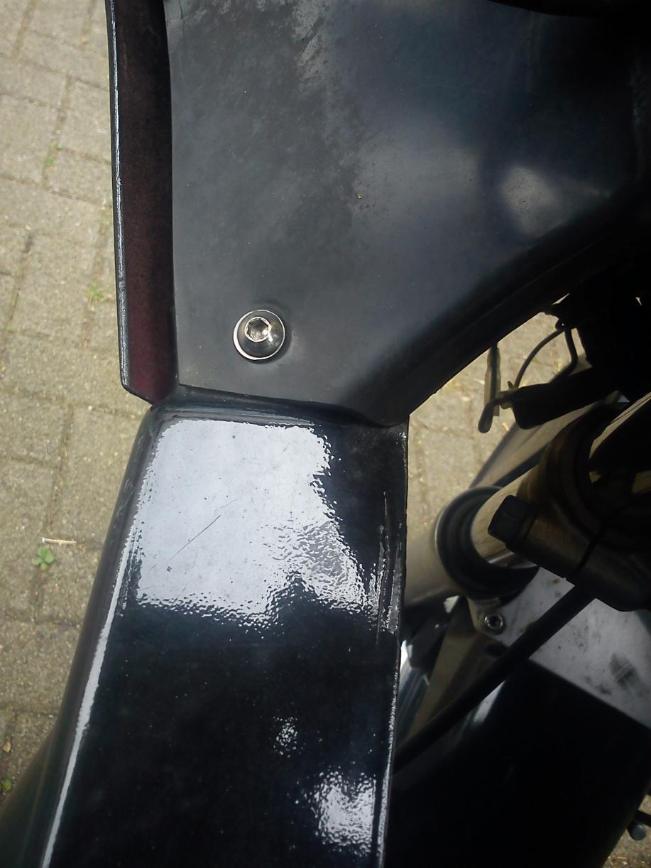

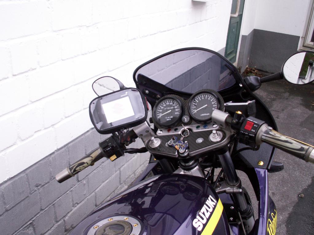

Servus zusammen!
Ich hätte mal ne bescheidene Frage zu der 5 Stars VVK (mit den Doppelscheinwerfern, also Superbike):
Ich hab irgendwie das Gefühl, dass bei mir das alles nicht so richtig passt. Auch auf Bildern hab ich jetzt gesehn, dass die Übergänge zwischen den Verkleidungsteilen meist besser aussehen als bei mir...
Ganz stutzig wurd ich, als ich vorhin ein Bild von Eagle und seiner GS gesehn hab. Der hat ja die selbe Verkleidung dran wie ich...
Allerdings sehen die Seitenteile leicht anders aus, und die würden bei mir wohl auch besser passen...
Hab ich also die falschen Teile zu meiner Verkleidung bekommen damals? oder hat der gute Herr Eagle an seinen rumgefeilt, damit es besser passt??
auf dem ersten Bild seht ihr die Verkleidung von Eagle, das zweite Bild is meine... und da sieht man ziemlich genau, dass da was nicht stimmt...
grüße

Ich habe dieselbe Verkleidung , und ich glaube das es daran liegt, ob die Halter ganz genau an den richtigen Punkten befestigt werden, und ob das "Geweih" nicht verbogen ist.
Bei den diversen Montage-/Demontage-Aktionen die ich mit meiner hinter mir habe, waren die "Spaltmaße" immer unterschiedlich, je nachdem wie gewissenhaft ich auf die exakte Plazierung der Halter geachtet habe, und durch leichte Korrekturen an den Biegungen des Geweihs konnte ich da auch Verbesserungen erzielen.
Da mich sowas aber nicht sonderlich stört hab ich da auch nie allzuviel drauf geachtet.

Nö, es gibt zwei Seitenteile, eines in schmal wie bei eagle, und eines wie bei dir, das von Engel ist von der Superbike, das von dir ist das der Eliptic

Dann seh ich das also richtig, dass ich die falschen Seitenteile bekommen hab?!
Ich schätz jetzt mal, dass es verdammt schwer und teuer wird, nur die Seitenteile zu bekommen...
Will jemand tauschen??
Alt 18.07.2013, 22:16:24   #7
Dremel und abschneiden, dann Kantenband drüber....
