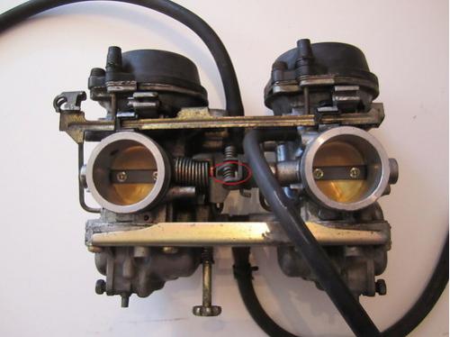

Seit ca 1 Woche bin ich stolzer Besitzer einer Suzuki Gs 500. Da sie aber nicht läuft hab ich mal den Vergaser auseinandergebaut und gereingt.
Jetzt hab ich festgestellt, dass die Drosselklappen sich nur versetzt öffnen lassen . Also zuerst öffnet sich die rechte Drosselklappe mit der großen Feder ( öffnet und schließt sehr leichtgängig) und dann die Linke Drosselklappe ( schwergängig und schließt sehr langsam).
Meine Frage : Wie stelle ich die Drosselklappen richtig ein ? Also so dass sie gleichzeitig und vorallem leichtgängig schließen.
Ich hoffe man versteht was ich meine Vielen Dank im Vorraus
Mit freundlichen Grüßen
Eoty
Edit :
Hab soeben auf folgendem Bild gemerkt dass mir ein Teil fehlt ( roter Kreis im Bild) . Im Werkstatthandbuch ist es leider nicht Beschriftet. Weis jemand die Bezeichnung davon? und wo ich das Teil herkriege ?

Die Drosselklappen werden mit hilfe von Unterdruckuhren (Synchronuhren) aufeinander eingestellt.
Im ausgebauten Zustand kann man die Öffnung der Drosselklappen mit zwei gleich großen Kugellagerkugeln (oder Bohrern) erstmal grob einstellen.
lg Christoph

Danke für die schnelle Antwort. Weisst du vielleicht wie das Teil ( sieht aus wie eine Feder oder Schraube ) im Bild heisst und wo ich es herkriege ?

Es ist eine Feder, Schlüsselnummer: 13268-96111(motosporthillsboro.com), die Du beim Händler bekommen solltest.
