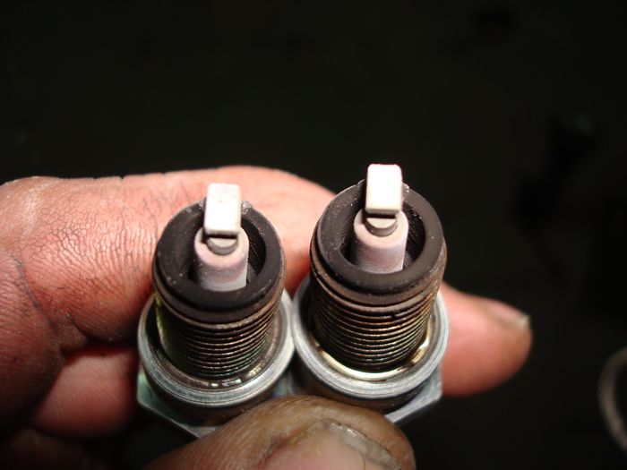

Hallo!
Habe vor kurzem mal meine Kündkerzen kontrolliert !
Da ich mich da nicht recht auskenne würde es mich freuen wenn ihr mir eure Meinung dazu sagen würdet!
Mir scheint das zu mager zu sein rehbraun ist das jedenfalls nicht!
Ausserdem habe ich durch das zündkerzenloch stellenweise so weisse Ablagerungen auf der linken Kolbenoberfläche beobachtet was könnte das sein?
Mfg
Gs-Sepp

sehen gut aus!

würde sagen sieht noch gut aus, etwas fetter würde mir besser gefallen.

meine sehen genau so aus...

Je weißer umso heißer der Motor, etwas fetter und der Motor verbrennt was kühler.

du meinst llg oder?!
Alt 26.10.2013, 21:56:35   #7
nö nix leerlauf, ich würde die nächst größere Düse versuchen.

mhh ok. werd ich dann mal versuchen sobald alles andere wieder i.o. ist.

Nur an die Betriebserlaubnis denken...

Man hört ja immer die Zündkerzen der GS gehören eher weißer als rehbraun.
Dass sie Original eher mager abgestimmt ist ist ja auch bekannt, was das weißliche Kerzenbild erklärt.
Mich würde interessieren wie das Bild ausschaut bei einer die professionell auf Leistung eingestellt ist (Lambda ~0,85)

Das Knalltakterrehbraun ist bei Viertaktern nichtmehr das gewünschte Optimum.
Man riecht relativ schnell, ob die Kiste zu fett läuft.
Wie sieht denn dein Verbrauch aus?

Also die Renn GS ist auf dem Prüfstand eingestellt, und mit Lambda getestet worden. Das Ergebnis ist das Sie ab 9000 Umdrehungen trotz nem offenen K&N anfängt zu über fetten. Liegt einfach daran das zu wenig Luft da ist. die Leistungskurve fällt dann wie sie vorher stieg auch wieder sehr schnell ab.
Wenn man den Filter ganz Weg lässt, dann fällt Sie schon deutlich langsamer, und wenn man Sie mit nem Schlauch zwangs beatmen würde, könnte man hoffen das die Kurve nicht mehr fällt, sondern dann gerade ausläuft bis zur Schaltdrehzahl von 11500.
Eigentlich müsste man den LUftfilterkasten neu berechnen, damit oben rum die richtige Leistung anliegt.
Aber das Kerzenbild ist bei Ihr rehbraun.
