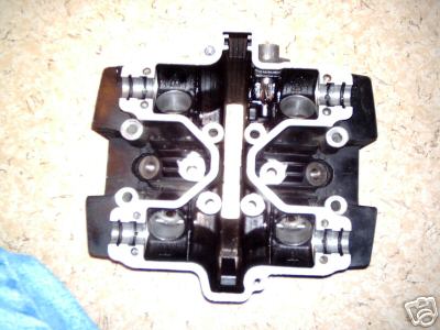

Mir ist heute die Idee gekommen eine 2. Zündkerze einzubauen. Ob die was bringt?
In Serienzustand hab ich keine Ahnung.
Wenn man Kompression steigert vll schon.
So wies die 2 ventil boxer von bmw machen.
Alt 23.12.2013, 10:53:48   #119
Lederclaus
Registriert seit: 13.07.2011
Beiträge: 86
Kilometer: 87500
Bei den 2-Ventilboxern von BMW geht es um große Einzelhubräume. Eine zweite Kerze wird gern verwendet, wenn der Bigbore-Kit zur Verwendung kommt, weil die einzelnen Hubräume dabei noch größer werden. Zusammen mit einer sogenannten Triple-Spark Zündung (Silent Hektik, macht beim Zünden drei Funken hintereinander) kann man die verdichtete Kraftstoff-Lust-Turbulenz an vielen Stellen anzünden, was zur schnelleren Durchbrennung führt.
Was aber bei der GS 500 ganz sicher auch Vorteile bringt (genau wie beim 2V-BMW) ist ein erleichterter Ventiltrieb, wie weiter oben schon angesprochen.
Das unkontrollierte Schwingen der Ventilfedern wird damit zuverlässig unterbunden, bzw weit nach oben verschoben.
Lederclaus ist offline   Mit Zitat antworten
Alt 23.12.2013, 11:22:10   #120
@stückl:
Theoretisch sollten 2 Kerzen es was bringen - aber es wird auch noch "begleitende" Maßnahmen am Brennraum erfordern.....sonst könnte der Schuß nach hinten losgehen...
Neu ist die Idee aber nicht:
Hits:	1207
Größe:	25,1 KB

Mikuni BST36 passen mit relativ wenig Aufwand, gibts z.B. in der GSX 1100 G.
Die Innenradien von Ein- und Auslass sind furchtbar. Am Auslass kannst du so größer schleifen/fräsen, am Einlass muss noch zusätzlich Material drauf (Epoxidharz mit Alu-Füllstoff, JB Weld z.B.).
Den Kopf kannst du um 1,5 mm planen. Geht vllt auch noch mehr, hab ich aber nicht ausprobiert.
Die Ventilsitze sind zu tief, die solltest du an den oberen Rand der Ventile legen, dadurch gibts etwa 1 mm mehr nutzbaren Ventildurchmesser, was du für einen schönen Übergang zwischen Kanal und Ventilsitz nutzen kannst.
Außerdem sind die Ventilsitze im Brennraum seitlich teils verdeckt, die müssen freigelegt werden.
Die Nockenwellen haben je nach Baujahr unterschiedlichen Hub, früher = mehr.
Sind am Einlass wenn ich mich richtig erinnere 8,1 mm bei den neueren und 8,8 mm bei den älteren.
Die Airbox ist problematisch, ist mir aber keine vernünftige Lösung eingefallen. In dem Rahmen ist eben nicht mehr Platz. Man könnte nen LiFeP-Akku verbauen und den freien Platz zur Vergrößerung der Airbox bzw zum Einbau eines Luftfilters mit mehr Fläche nutzen.
Mit 1,5 cm oder 3 cm verlängertem Ansaugweg gibts deutlich mehr Mitte
Nur um so ein paar Anhaltspunkte zu geben

die Airbox muß eh raus - stattdessen nen Duplex Filter drauf und die Bedüsung anpassen
die Zündung kann man auch um einige Grad modifizieren ( Langlöcher in die Platte feilen )
und nicht zu vergessen - was rein kommt muß schließlich auch wieder raus - sprich ein alternativer Krümmer mit passendem Endtopf
(Das is mir aufgefallen und deswegen werd ich´s auch machen.) ,
(Das kann ich jetz nicht ganz nachvollziehen. Ich wollt den Einlass, in Ventilnähe, noch den Buckel entfernen und alles glätten.)
(Ja, den Kopf wollt ich auch noch Planen lassen, aber zuerst zerlegen )
(Das sehen ich mir nach dem Zerlegen genau an.)
(Das bleibt Original )
(Ach, der LiPo - Akku ^^ - Habt ihr da nen Link für mich, welcher Luffi da passt oder draufgebastelt werden kann.)
Bedanke mich im Vorraus!

die airbox muß eh raus - stattdessen nen duplex filter drauf und die bedüsung anpassen
(Der Filter ist wirklich furchtbar. Hasst nen link für mich ? )
die zündung kann man auch um einige grad modifizieren ( langlöcher in die
platte feilen )
(werde ich zuletzt machen und bin mal gespannt ob es was bringt )
und nicht zu vergessen - was rein kommt muß schließlich auch wieder raus - sprich ein alternativer krümmer mit passendem endtopf
(Der Krümmer is noch schlimmer als der luffi! Die schweissnaht usw.... )
