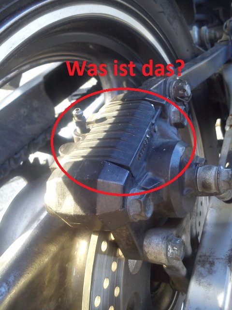

So, gibt Neuigkeiten:
war also die graue GS angucken und wie erwartet konnte ich keine großen technischen Mängel erkennen.

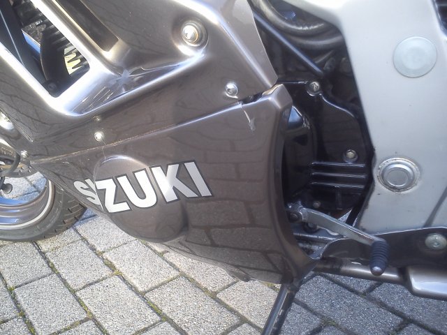

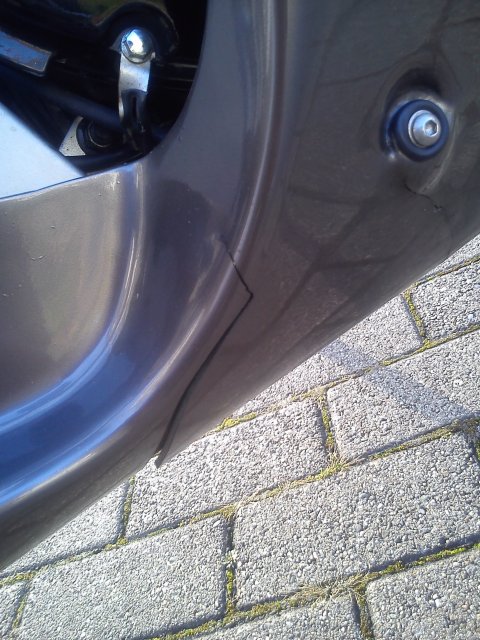

Kratzer am Tankdeckel und einige Risse in der Verkleidung sind drin (wie kommen die eigentlich zustande?),
aber ich habe ja schon gesagt, dass die Optik für mich eine untergeordnete Rolle spielt.
Da würde ich vielleicht noch im Lauf des Jahres was machen.

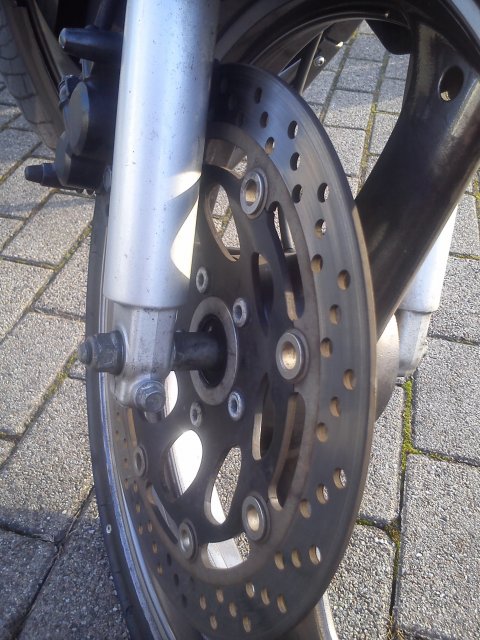

Die Reifen schienen noch viel Profil zu haben und die Bremsen fühlten sich eigentlich auch ganz gut an.
Aber seht selbst. Der Motor sprang nicht sofort an, nachdem wir die (aufgeladene) Batterie ins Moped eingebaut haben.
Mit Choke und ein bisschen Drehen am Gasgriff sprang sie nach etwa 10 Sekunden an. Ist das nach einem Winter üblich?
Die Maschine war kalt und stand ohne Batterie den Winter über.
Der Motor klang danach unauffällig und hatte keine Probleme beim Abtouren.

Ist normal, dass die nicht sofort anspringt, wenn Sie schon ne ganze Weile stand. Wurden wohl die Vergaser vorm Winter geleert und dann dauerts ein wenig, bis Sie wieder voll sind.
Ist aber auch gut so und dass sie kalt war ist auch von Vorteil gewesen.
Die Risse in der Verkleidung kommen ganz automatisch zu stande und in den Bereichen sowieso. Kann man
von innen flicken. Schöne Arbeit bis zum Saisonstart.
Auf Bild 3 ist die Abdeckung zu sehen. darunter sind die Bremsbeläge!

Danke schon mal
Ich sag Bescheid.
Ich frage deswegen, weil sie ein wenig gewackelt hat. Wird wohl nix schlimmes sein.

Ist auch fast normal!

Die Verkleidungsschäden sind ja nicht so schön.
Da hat vielleicht mal jemand die Schrauben zu fest angezogen oder Verkleidungsteile verspannt angeschraubt.
Die Plasteabdeckung darf ein bisschen Wackeln, da kann nix passieren.

Nur das Dichtungshütchen gehört oben auf den Nippel und nicht auf die Einstellschraube hinten.

Das Hütchen auf der Einstellschraube ist afaik Serie
Alt 28.01.2014, 19:58:42   #25
Am Kettenspanner ist das Hütchen OK. Ist ein anderes, als die fehlende Ventilkappe.

Steckachse vorne falsch rum drin, genau wie die Distanz auf der Steckachse......
