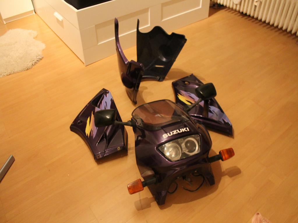

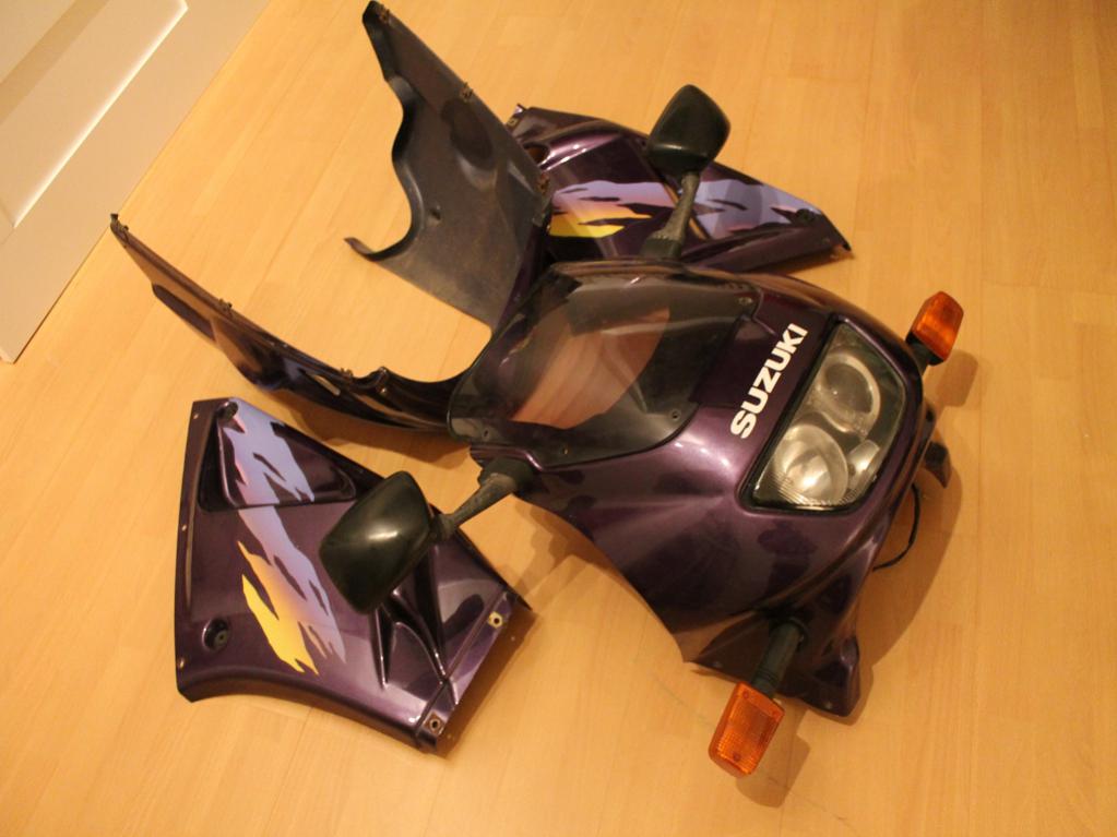

Ich steh jetzt auch genau vor diesem Problem.
Ich habe jetzt am Wochenende bzw gestern Abend eine Five Star Verkleidung bekommen und möchte diese Lackieren.
Zumindest möchte ich selber die Vorbereitungen machen.
Für die Endlackierung hab ich entweder zur Auswahl meinen Schwiegervater der allerdings Schreiner ist aber eine Lackierkabine + Pistole und etwas Erfahrung hat oder ich muss es doch zum Lacker um die Ecke geben.
Deshalb hab ich nun einige Fragen und hoffe das ihr mir da etwas unter die Arme greifen könnt.

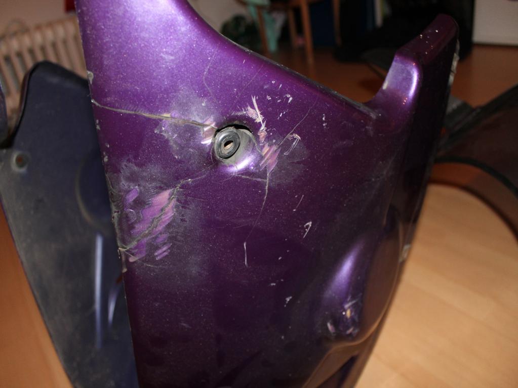

Die Verkleidung ist bis auf eine Stelle eigentlich Rissfrei, hatte einen Umkipper und dort ist die Verkleidung aus der Aufnahme gerissen. Wurde allerdings schon mit GFK von hinten verklebt.
Die Stahlteile bzw Aufhängung und das Geweih werd ich Sandstrahlen und neu Lackieren.
Ich hau einfach mal meine Fragen raus.
-Mit was für ein Schleifpapier schleif ich also die Verkleidung an?
-Was für ein Lack wird benötigt der die Vibrationen von Motorrad aushält?
-Grundierung ja / nein wenn ja was für eine?
-Spezielle Spachtelmasse oder reicht es da jede normale Lackierspachtelmasse?
Ich denke wenn diese Fragen beantwortet werden können wird mir und dem Thread bzw eventuell einem Wiki Artikel geholfen.
Ich werde das Lackieren / Umbauen von Naked auf Vollverkleidung natürlich Dokumentieren fürs Wiki.
Hoffe ihr könnt mir ein paar Fragen beantworten.
Gruß Chris

Wenn der Lack ok ist, keine tiefen Schrammen oder Kratzer vorhanden sind und auch sonst keine Krater oder Lackabplatzer würde ich nach dem Risse-spachteln alles mit 400er Papier anschleifen und dann füllern. Den dann mit 800er anschleifen und dann Decklack. Wenns metallic ist, dann (s.0. das Zitat) ohne Zwischenschliff Klarlack drauf und den dann mit 1000-1200er nass schleifen. Nochmal Klarlack drüber und gut ist.
Wenn er als Tischler (bin ich auch ) nicht nur Spanplatte verarbeitet hat er ja auch ein bisschen Erfahrung, was lackieren angeht und dann sollte das schon klappen.

Guten Morgen,
So schwer ist das mit dem Lackieren gar nicht
Einen Lack extra für die Vibrationen vom Motorrad gib es nicht.
Du kannst im Prinzip so gut wie jeden Lack auf Acryl oder Wasserbasis nehmen.
Solltest du einen Basislack auf Wasserbasis nutzen, benötigst du aber auf jeden Fall einen Klarlack auf 2K Basis sprich einen Acryllack.
Da ein Wasserlack ja eben auch Wasserlöslich ist.
Du kannst einen ganz normalen 2K Lackspachtel nehmen.
Nur für den Fall, dass du mal größere Risse spachteln möchtest, gibt es auch Glasfaser Spachtel. Dieser eignet sich gut um Material aufzubauen oder halt überall dort wo größere "Löcher" verschlossen werden sollen.
Achte beim Spachteln bzw. beim an mischen des Spachtels bitte darauf das Mischverhältnis einzuhalten. Sprich ca. 3% Härter zum Spachtel.
Man kann natürlich auch mehr oder weniger nehmen und so mit den aushärte Zeiten spielen.
Hierbei ist allerdings zu bedenken, dass zu wenig Härter den Spachtel nicht aushärten lässt und zu viel härter den Spachtel nicht nur frühzeitig hart werden lässt sondern auch später bluten kann.
Bluten heißt die gespachtelte Stelle zeichnet sich durch den späteren Lack ab und das möchte denk ich niemand.
Den Spachtel schleifen kannst du mit 180er oder 240er
Körnung.
Die Verkleidung würde ich mit 280er oder 320er Körnung anschleifen wobei die Tendenz eher zur 320er geht.
Dann kommt die/der Grundierung/Füller. Beim Füller gibt es helle und dunkle.
Im Baumarkt meist grau oder schwarz.
Wenn du später einen hellen Lack lackieren möchtest, füllerst du mit hellem Füller bei dunklem Lack eben mit dunklem.
Das ist aber nicht so wichtig, wenn es nur dunklen gibt kannst du auch diesen nehmen oder halt hellen.
Den Unterschied sieht man am Ende nicht wirklich.
Den ausgehärteten Füller zum Schluss mit 800er oder 1000er Körnung nass anschleifen.
Durch das Nassschleifen bekommst du eine Fläche die insgesamt glatter ist.
Es spricht nichts dagegen einen Lack aus der Sprühdose zu nutzen.
Achte jedoch darauf einen Hochwertigen Lack zu benutzen.
Dies macht sich im späteren Lackbild durchaus bemerkbar zudem sind Hochwertigere Lacke besser zu Lackieren und er ist auch ergiebiger.
Mfg V3ltins
