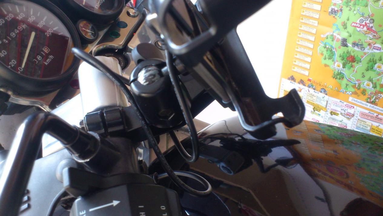

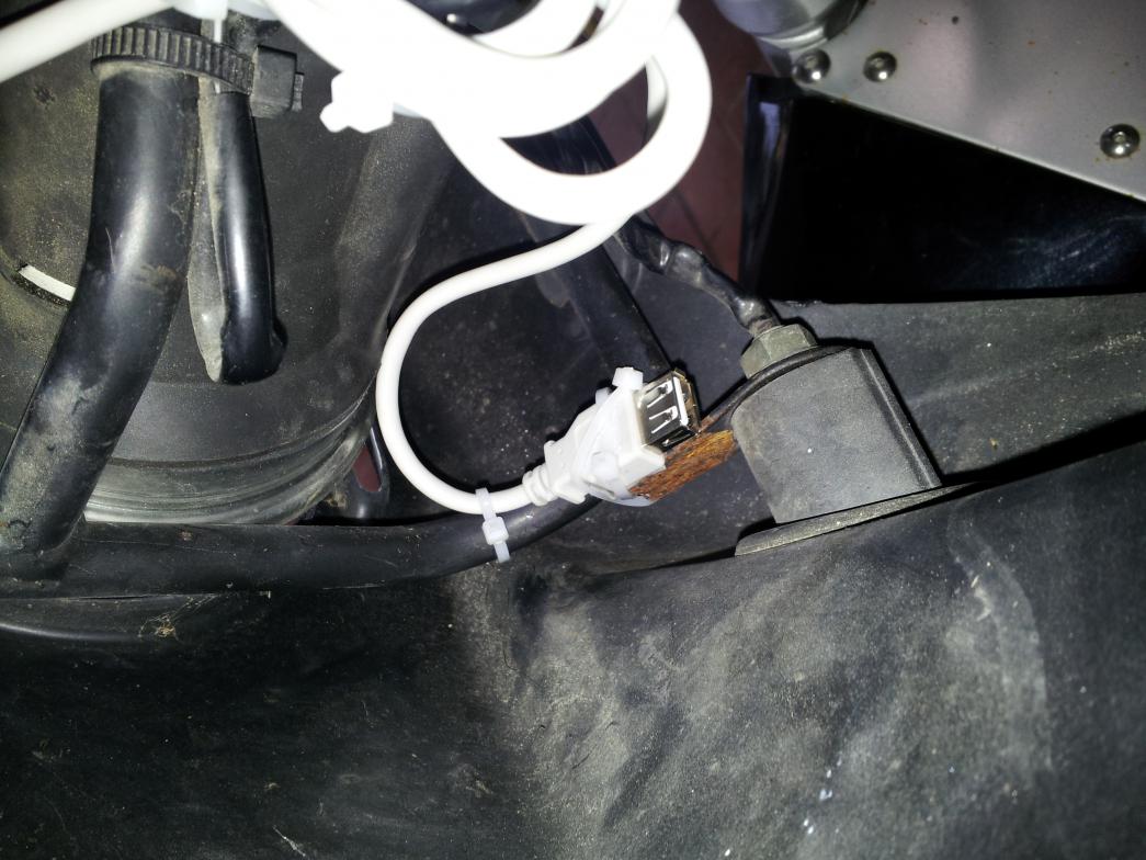

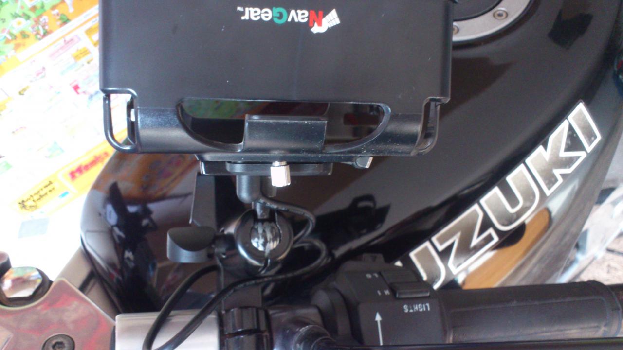

ich bin neu hier
Erstmal stell ich mich ganz kurz vor:
Ich komm aus Bayern, hab mir vorletzten Samstag eine GS 500 mit Five Stars Vollverkleidung gekauft.
Leider hab ich noch keinen Motorradführerschein, bin aber schon voll dabei.
Da ich nun Zeit habe am Mopped zu basteln, (Kalt draussen usw.. , gefahren bin ich natürlich trotzdem schon mal mit der schönen )
hab ich mich mal an eine Navi Halterung gemacht.
Ich denke Bilder sagen mehr als 1000 Worte, bitte schreibt was ihr davon haltet, bzw. wie ihr die Idee findet (Und ob das überhaupt legal ist???)
http://imagizer.imageshack.us/v2/xq90/199/3vjv.jpg
http://imagizer.imageshack.us/v2/xq90/849/vyn8.jpg
http://imagizer.imageshack.us/v2/xq90/856/nsp9.jpg
Name:	IMG_20140204_163905 [800x600].jpg
Hits:	687
Größe:	66,0 KB
Name:	IMG_20140204_163911 [800x600].jpg
Hits:	707
Größe:	55,5 KB
Name:	IMG_20140204_163927 [800x600].jpg
Hits:	785
Größe:	93,8 KB
(Ich habs extern hochgeladen, 100kb erscheinen mir doch ein bisschen wenig um Details erkennen zu können )
Ich bin sehr gespannt auf eure Antworten!
mfg

Sehe ich das richtig, das die Lenkeraufnahme von dir ist, und der Teil in dem das Navi hält, der Originale Autohalter ist? Da hätte ich starke bedenken, die Vibrationen sind nicht zu unterschätzen. Auch solltest du bedenken, das ein Autonavi nicht Wasserfest ist und wenn du vorhast das Teil mit Strom vom Bordnetz zu betreiben Der Anschluss mit (Wahrscheinlich Mini Usb) Stecker sehr schnell das zeitliche segnen wird.
Ansonsten schöne Arbeit.

Danke erstmal für die Antwort!
Ja, du siehst das richtig
Das Teil aus Alu ist natürlich äußerst masiv, das ist klar...
Aber auch das Plastik Teil vom Navi selbst ist recht massiv gebaut, ich denke nicht das das so leicht abgeht, aber am Wochenende wenn das Wetter bissl besser ist, werd ich mal aufm Feldweg testen wie das so hält, bzw. wie mans lesen kann..
Ich will diese Halterung inkl. Navi nicht dran lassen!
Die wird nur bei Bedarf angebaut, also wenn ich mal ne Tour mach, wo ich n Navi brauch.. und das auch nur bei gutem Wetter Ansonsten währ das bissl doof wg. den Witterungseinflüssen ausserdem würds dann warscheinlich irgndein Idiot klauen

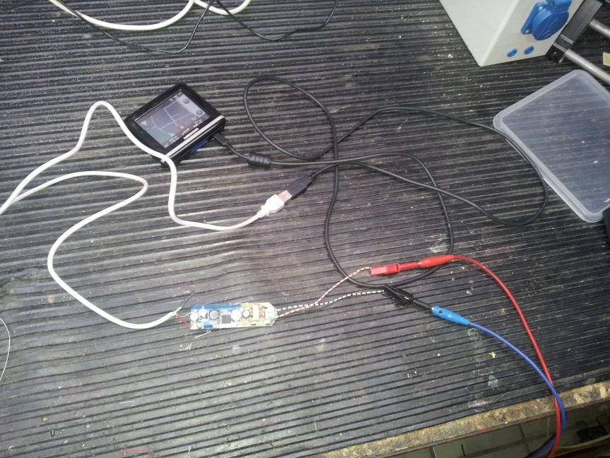

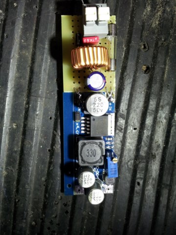

Das mit dem Boardnetz hätt ich so gemacht: ich bau nen kleines Kästchen wo nen Linearregler oder vergleichbares drin ist, Und da dann USB Anschlüsse drin.. So könnt man auch unterwegs an der Maschine sein Handy laden, ich müsst das nur eventuell über die Zündung schalten, da ansonsten wohl über die Monate doch die Batterie leer wird
Übrigens bin ich angehender Elektroniker, bei solchen Dingen könnt ihr mich also ruhig auch mal fragen.
Ich bin jetz einfach mal so "frech" und sage das mein Wissen vorallem in Sachen µElektronik doch schon ein bisschen Fortgeschritten ist.

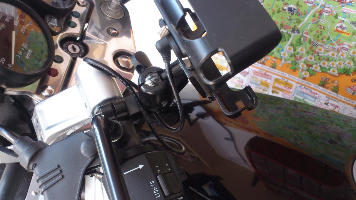

Hetti.500 GS, deine Lösung schaut ja ziemlich gleich aus wie meine
Super!
Thom, deine Lösung ist natürlich das Optimum.. mit Diebstahlsicherung! Schon Topp, das muss man sagen..
Ich bin heut auch mal gefahren mit meiner Halterung, also da wackelt nix, das is absolut super fest !
Lesen kann man das Ding auch super.

Die Halterung schaut gut aus. nur weils Plastik ist heissts nicht dass es nicht hält und so ein navi wiegt auch nicht so viel. Ich hätte da keine Bedenken. Die halterung bricht auch nicht wenn man durch ein Schlagloch fährt und die gs ist auch gefedert.
Batterie nahe Sicherung ist immer gut, hat die gs eingebaut (20a). Also nur richtiges Kabel nehmen und schon passts.
Die Idee mit dem Linearregler ist gut, Wirkungsgrad ist nicht der beste, aber bevor es im Laderegler verheizt wird kann mans auch wo anders Verheizen.
Aber Achtung, so ein Wald und wiesen Lm 317 hält 40V max aus, in der HIGH voltage Ausführung geht es bis ca. 60 (Werte gelten auch für ähnliche Regler).
Unterm Strich wirds dir Kaputt gehen, weil die Gs hohe Spannungspeaks hat. Weiss es nicht mehr genau aber so 100V - 150V. Steht irgendwo.
Deswegen Überspannungsschutz mitbeinbauen. Der muss nicht Lange schützen. Ein paar ms reichen schon aus.

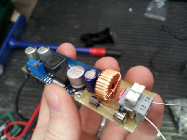

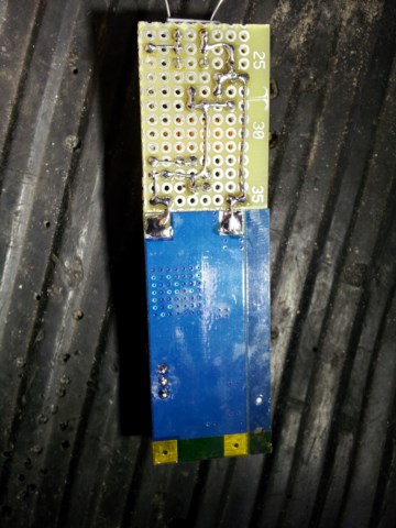

ich hab noch nen getakteten Regler rumliegen, ich denk ich werd diesen verwenden..
Wg. den Spannungsspitzen, ich werd ne Drosselspule in Reihe schalten, + kondensatoren um die Spitzenspannungen zu mildern.
Hat sich in KFZ´s als praktisch erwiesen.

In den fertig zum kaufen USB Dingern, ist nur ein 7805 drin, ohne jegliche Schutzbeschaltung..
(Zumindest in den günstigen) Deswegen werden die Dinger auch gut warm..
Morgn guck ich mal wie das mit dem Regler klappt.
Ausserdem: Warum kaufen, wenn man es selbst bauen kann, und dabei auch noch Spass hat ?

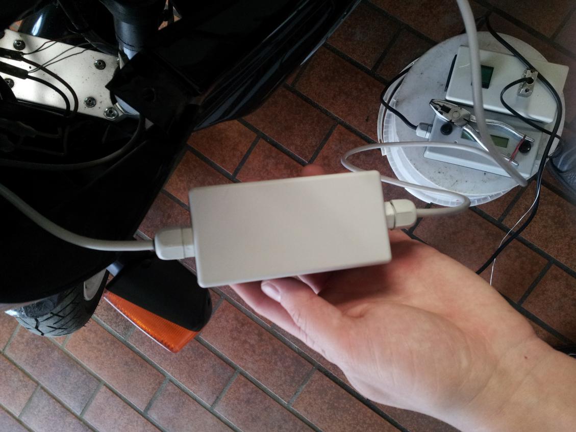

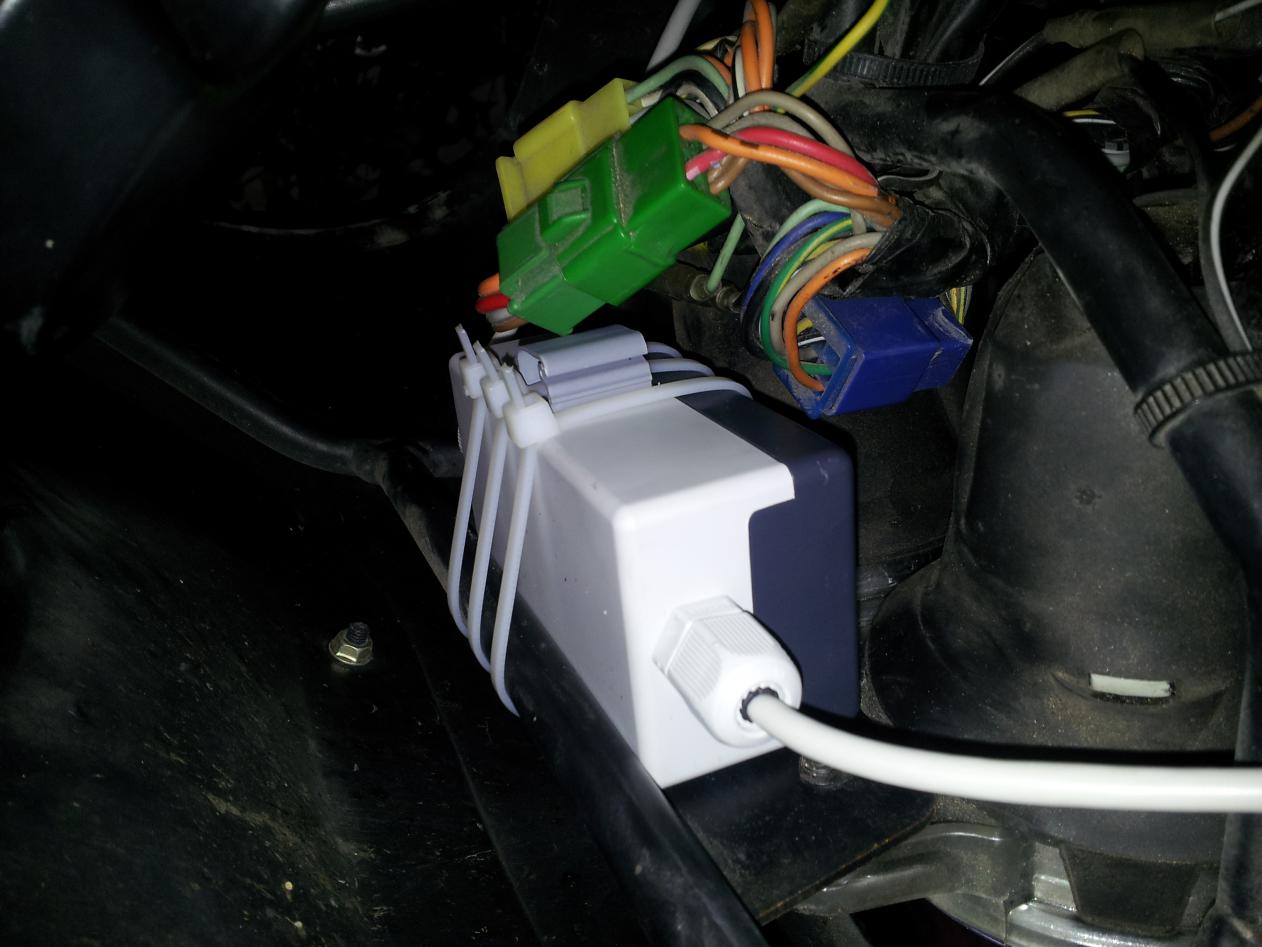

Kilometer: 36.500
@saugwurmmensch irgendwo ist ne sicherung drinnen. Weiss nur nicht mehr genau wo, kann auch zum anlasser gehen. Hab grad keinen plan zu hand.
Ja und auf den gekauften usb adaptern steht auch: "nicht bei Laufendem Motor benutzen". Weil es eben keine schutzbeschaltung gibt. Ich würde zum Schutz immer eine überspannungsschutzdiode nehmen und keinen tiefpass, der glättet nur die Spannung und verhindert nicht die spannungsspitzen.
Im kfz Bereich sieht die richtige Versorgungsspannungs Schutzbeschaltung ein wenig komplizierter aus, als ein Tiefpass (Thema Spannung: Ein Elko hat auch eine max Spannung und geht gerne Kaputt.
Alt 08.02.2014, 11:36:40   #25
Natürlich hat die GS ihre eigene Sicherung.
Die schützt aber nicht bei/vor solchen Zusatzgeräten.
Deshalb sind ALLE zusätzlichen Stromabnehmer mit einer eigenen Sicherung ausgestattet (oder sollten es sein)...ob Alarmanlage, Nachrüstbordsteckdose oder sonstewas.

Ich hab mich jetzt auch mal dran gemacht die Schaltung zu löten.
Im Anhang Bilder..
Jetzt muss ich mir noch überlegen wie ich das mit dem USB Stecker mach, und wo ich das ganze anbringe..
Soll ja schließlich wasserfest sein.

Alt 09.02.2014, 20:53:00   #28
Alter: 73
Zitat von Ghostrider1911 Beitrag anzeigen
... Soll ja schließlich wasserfest sein.
Sieht gut aus!
Ich würde es eingießen, gleich ne Halterung mit einplanen; das bringt auch gleich Stabilität für die Bauelmente.
Andere Variante wäre, mit Dichtungen an jedem Ende einzuschrumpfen.
Stellst du die Schaltung, BE-Liste und Bauanleitung zur Verfügung - wäre ev. auch was fürs Wiki.
Edit: die Sicherung muß dann natürlich raus; Feinsicherung halte ich sowieso nicht für so optimal - bitte berichtigt mich!

Also eingießen würd ichs nicht.. Ist meinermeinung auch nicht nötig.
Ich hab die Teile mit Heiskleber an die Platine geklebt, (Hab ich erst nach dem Bild gemacht)
Wg. dem Vibrationen.
Aber warum sollte die Feinsicherung raus?
Für solche Leistungen reicht die Feinsicherung auf alle Fälle, ist mit 2A dimensioniert.
Das ganze kommt in ein Gehäuse denk ich..
Ich kann euch gerne beschreiben wie ich das gelötet hab,
was ist ne BE Liste?
mfg
Ghostrider1911 ist offline   Mit Zitat antworten

zur Sicherung: die Vibrationen könnten den Faden zerstören?
Mach doch mal bitte ne richtige Anleitung für alle, auch die Leute, welche sich nicht so gut auskennen.

so hab das ganze gestern mal angeschlossen,
funzt einwandfrei..
Was man beachten sollte:
Laut USB Norm darf ein USB Gerät nur mehr als 100 mA ziehen wenn es sich angemeldet hat.. und mehr als 500 mA nur unter bestimmten Umständen, und zwar dann wenn sich der Host als Ladegerät zu erkennen gibt. (Ausser USB 3.0)
Mein Navi zieht auch ohne Anmeldung 500mA, es zieht auf keinen Fall mehr als diesen Wert.
Das ist aber nur bei diesem Navi so..
Ich nehm als Beispiel mein S2: Ohne Anmeldung 100mA, mit Anmeldung 500mA, als Ladegerät 650mA.
Moderne Handys können sehr viel ziehen, damit sie hald recht schnell voll werden.
Und so müsst ihr das machen:
Nehmt eine USB Verlängerung, zwickt die Buchse ab (die braucht ihr), das Kabel lasst ihr so lang wie nötig.
Rot kommt an 5V vom Regler, Schwarz kommt an GND vom Regler,
Jetz kommts: Zwischen die anderen beiden Leitungen lötet ihr einen Widerstand ca zwischen 10 Ohm und 100 Ohm, ich hab einen 56 Ohm Widerstand genommen.
Laut USB Norm, kann man die Kontakte auch direkt brücken, ich rate jedoch davon ab..
Ich habe diesen Regler benutzt:
http://www.ebay.de/itm/6x-LM2596-DC-...item56586a3d02
Gibts direkt aus China für 7€ 6Stück.
Muss man hald 4-6 Wochen warten..
Natürlich gibts die auch aus Deutschland, aber einiges teurer.
Achtung, immer die Beschreibung lesen, wenn deutsch sein sehr schlecht, dann kommts warscheinlich doch aus China und der Verkäufer schreibt nur zum Kunden locken das es aus Deutschland kommt.
Ich würd auch nichts kaufen das aus Frankfurt kommt, ist meistens dann auch aus China und dauert ewig (Meine Erfahrung...)

Gefällt mir. Vorallem die Erklärung für die USB Stromversorgung. Eins mag ich noch anfügen, der vollständigkeithalber.Ein Note 2 z.B. zieht deutlich über 1A. 1.5A ist glaub ich zulässig nach Spezifikation, wird aber nicht unbedingt eingehalten von den Handys. Hab schon von 2A gehört.
Die Lösung mit gekautem Wandler ist Elegant. Aber wieso ist der verlinkte rot und dein gekaufter blau. layout und Schaltplan schauen auch anders aus.
Ausserdem: ist dein Elko notwendig? Vor dem Regler ist doch eh schon eins eingebaut, genauso der Folienkondensator (unter der Annahme das er auf deiner gekauften Platine schon drauf ist).
Die Sicherung ist sicher nicht optimal. Meine Freundin hatte lange solche Sicherungen in ihrer Schwalbe. Ging auch gut. Also passts erst mal.
Staub und Wasserdicht is dein Projekt nicht, muss es aber auch nicht zwingend sein. Vorteilhaft ist ein gewisser Schutz schon. Dafür findest du sicher auch eine Lösung.
Schön wäre noch ein Schaltplan deiner Eigenbauplatine für alle die die Schaltung nicht kennen. Bei deiner Spule und den 2 Elkos hast du so einen Tiefpass, da brauchst du auch keine Z oder Supressordiode mehr.
@ Saugwurm. Bei der Sicherung hab ich mich ein wenig Falsch ausgedrückt. Du hast Recht. Jedes Gerät sollte seine eigene haben zu seinem eigenen Schutz bzw. Des Handys. Mir lag es nicht an dem Schutz des Geräte sondern an dem Schutz vor der Batterie (angeschweisste Schraubenschlüssel,...) und der Gefahr die von ihr ausgeht.

hallo,
naja die farbe des reglers ist ja egal
Gibt da paar verschiedene Ausführungen.
Der elko ist nicht nötig, ich hab ihn trotzdem drauf gelötet
Der folienkondensator ist auf jedenfall notwendig, auf dem gekauftem regler ist so einer nicht drauf.
Der soll die schnellen spannungsspitzen filtern.
Wasserdicht ist das ganze logischerweise erst im gehäuse
Dieses mach ich aber erst wenn ich sicher weis wo das ganze hinkommt.
mfg

so jetzt hab ich das ganze mal eingebaut
Den Regler hab ich in das Gehäuse mit jedemenge Heisskleber reingeklebt.
Eins geb ich zu: Die Sicherung zu wechseln dürfe eine Qual sein...
Allerdings: Wenn die Sicherung defekt ist, ist eh was größeres.. so ohne weiteres dürfte die nicht fliegen.
Oder es vibriert wirklich den Faden durch.. glaub ich aber nicht
Das Reglerkästchen ist mit starken doppelseitigen Klebeband und jedemenge Kabelbindern an der Lampen (Halterung?) festgemacht.
Vorher natürlich alles schön mit Spiritus abgeputzt, das das auch hält..
Das schwierigste war einen Ort zu finden um die USB Buchse anzubringen..
Aber ich denk dort wo die Buchse jetzt ist, gehts erstmal..
Eventuell mach ich das noch ein bisschen anders.
Funktionieren tut das ganze super Man sieht ja ich hab das braune und schwarz weiße Kabel angezapft, das sind die Leiter für das Standlicht.
Schwarz-weiß = GND Braun = +12V
Sprich: Spannung liegt immer dann an, wenn das Standlicht auch brennt.
Wenn man auf Parken hat, brennt ja das Standlicht auch, also muss nicht zwangsmäßig der Schlüssel stecken bleiben.
Bilder:

Alt 15.02.2014, 13:42:40   #39
Keine Angst vor thermischen Problemen durch die Heißkleberisolierung?
Warum verstaust du die Kiste nicht unter der Sitzbank? Da ist jede Menge Platz und einigermaßen trocken.
Alt 15.02.2014, 14:46:26   #40
Ghostrider1911
Benutzerbild von Ghostrider1911
Registriert seit: 28.01.2014
Ort: Bayern
Beiträge: 160
Kilometer: 22949
deswegen hab ich ja auch einen Schaltregler verwendet,
selbst bei 2A Last am Ausgang wird der Regler höchstens Handwarm.
Naja, da vorne in der Lichtmaske war auch schön Platz, Dreck kommt da hoffentlich auch nicht allzuviel hin und man sieht ihn kein bisschen
Aber wie gut die Konstruktion ist, wird sich erst im Praxistest zeigen
So im großen und ganzen bin ich bis jetzt auf jedenfall zufrieden mit meiner Arbeit.
mfg
